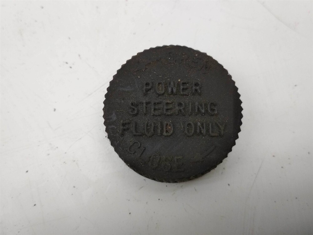

По моему, процентов на 95-ть, на крышке бачка ГУР у меня написано "Только Декcтрон II"
На Форуме упоминалось, что для рулевых редукторов без клапана жидкость в бачке
это "Жидкость для гидроусилителя", для редукторов с клапаном, это "Декстрон"
Изменено пользователем Hodok

Честно говоря, как по мне, в обычный гидрач похер чо лить, лишь бы вязкость соответствовала.

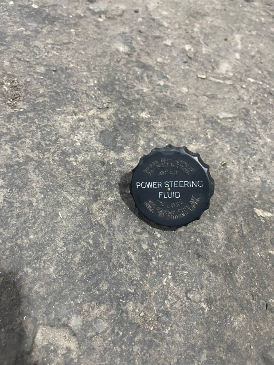

На крышке снизу написано что заливать
Изменено пользователем Eugene63

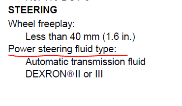

В мануале тоже написано, этот я лично качал с сайта Тойоты.
09.11.2024 в 17:58, gekz сказал:
В наши машины льют PSF(на крышке бачка надпись)
Вот в мануале написано что для нашей машины является PSF )))
Изменено пользователем Maniac.ru

Это скорее написано, чтобы было понятно, что это бачок ГУР, а не тормозухи или омывайки...
А что выступает в качестве этой самой "Power Steering Fluid" - написано в мануале.
Я про нижнюю надпись DEXRON TYPE ATF
  • Машина: TLC 80VX 1FZ-FE
Только что, Eugene63 сказал:
Да, я не сразу рассмотрел :friends:

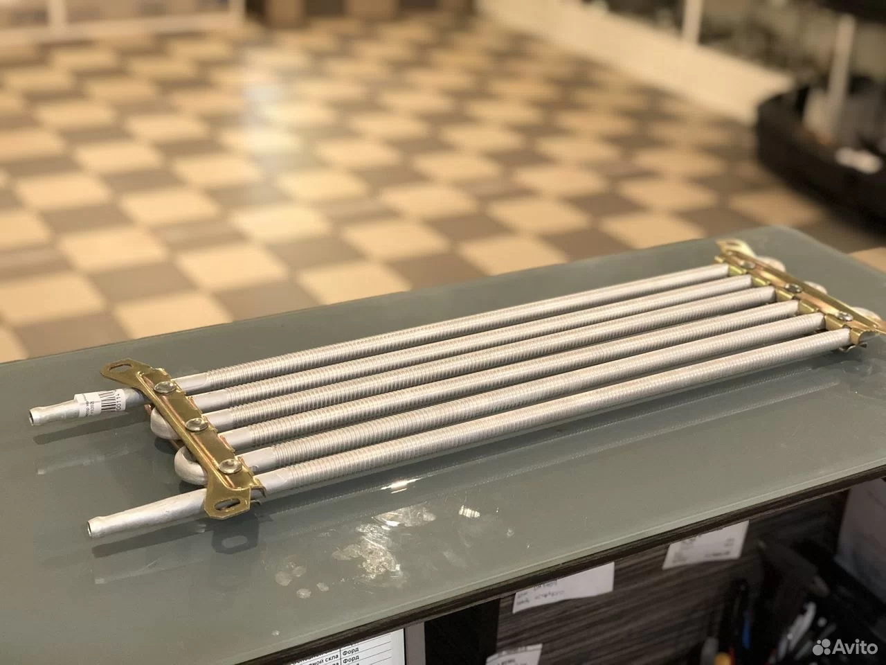

Всем спасибо, особенно тем, кто прислал конкретные номера радиаторов с которыми гарантированно всё работает.
И так сказать, поводя итоги, что мне посоветуете?
Снимать этот и ставить от ПАЗ 3205?
Или всё-таки штатную возвращать?

вот фото в хорошем качестве (Радиатор от ПАЗ 3205 (3160-1013010-10 )

2 часа назад, jackfrost сказал:
Чтобы ни срывало и не  лопались  шланги ГУР  в мороз ниже 30-35 град, мое мнение: использовать жидкость Гур с низк температурой застывания ( например пользую Кастрол Трансмакс Z  с темп -66град , есть еще ВМПАВТО зеленая -60град). Выставлять на стоянку  колеса ровно ( убедиться  для начала что при положении колеса ровно- редуктор ГУР тоже ровно по меткам и  вал  и сошка). Радиатор желательно : Трубку-скрепку с расширяющимся диаметром  ( как я понимаю там внутри пружина сглаживающая пики  давления). (На  арабах были и  ровные ).

15 минут назад, jackfrost сказал:
вообще ничего не понятно
Родные радиаторы  на левый руль в форме "скрепки"  и они бывают разные: бывают просто изогнутая трубка одного диаметра - как вам фото скинули на 100ку и  бывают с  расширяющимся диаметром  на 2 отрезках ( забейте в гугле номер 44420-60220 -посмотрите картинки -думаю понятно станет)
Интересно, а что мы тогда покупаем за жидкость с надписью на банке PSF??
  • Откуда: г. Новосибирск
  • Машина: TLC 80, 1995, 1FZ-FE, АКПП, Европа
Как я понимаю: PSF —это с одной стороны общее название  жидкости для ГУР, а с другой -это спец продукты, разработанные именно для ГУР ( например Pentosin CHF) , которые  от ATF отличаются  отсутствием  присадок, которые в ATF служат для увеличения трения во фрикционах. В итоге одни автопроизводители используют в ГУР жидкости ATF, а другие — специализированные PSF.
