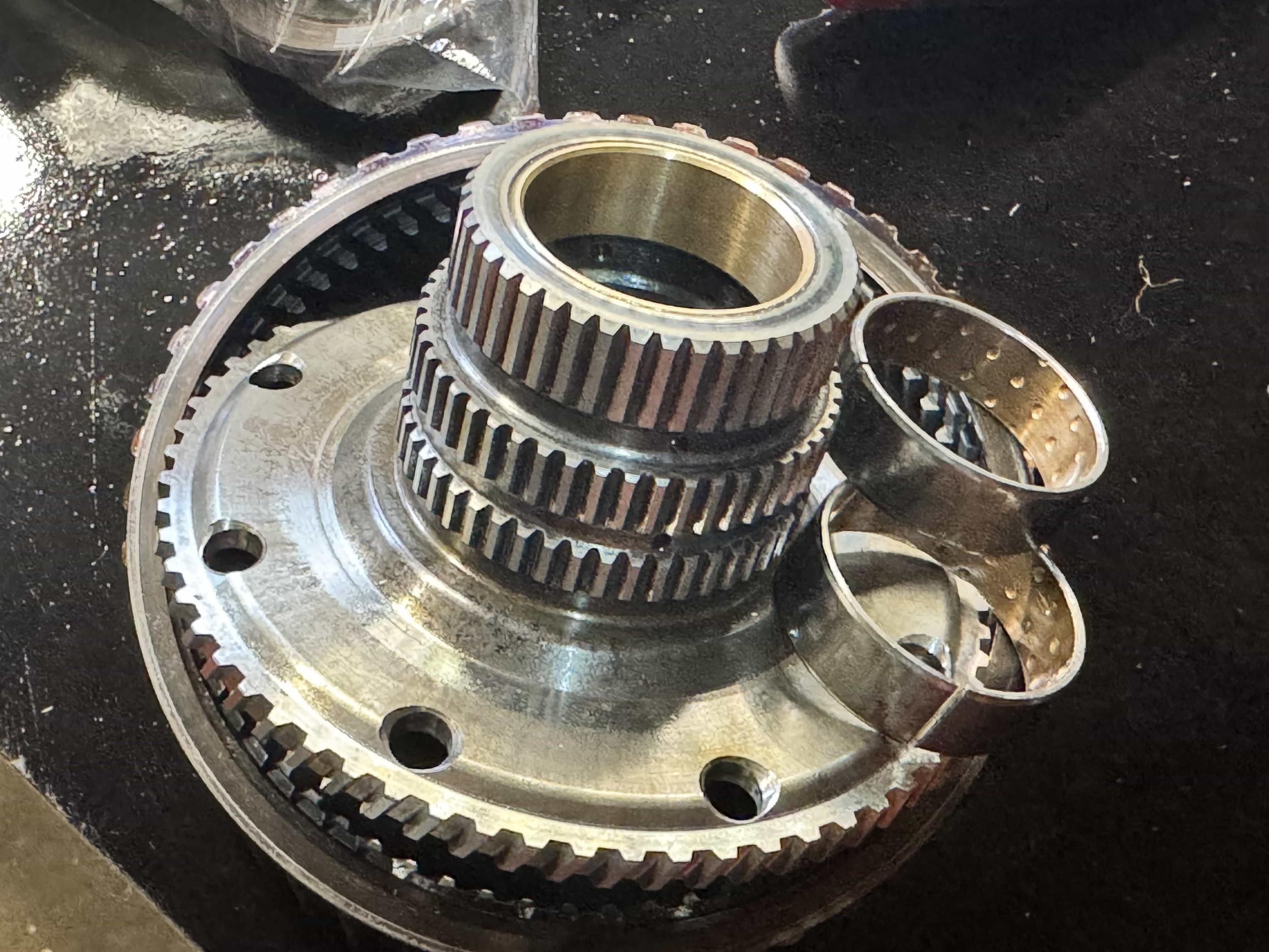

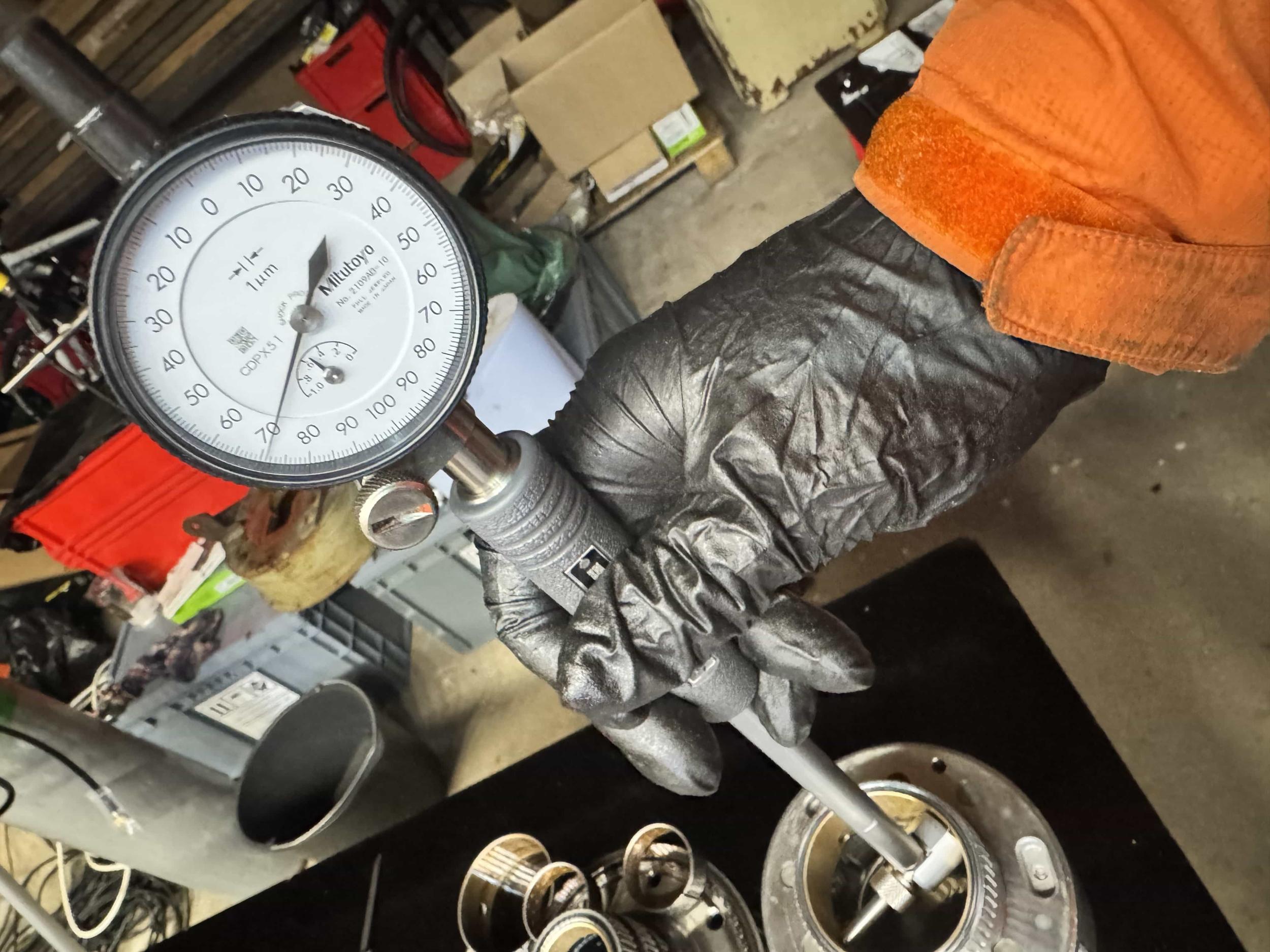

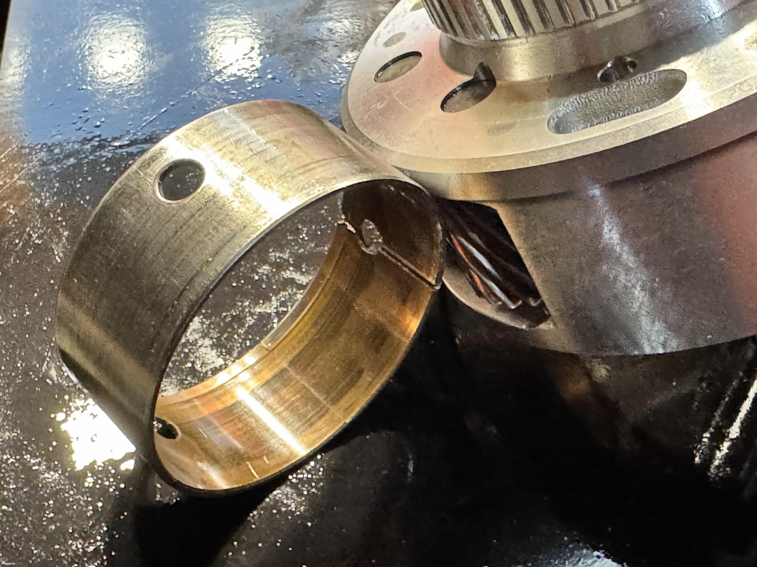

Robinsons 52 Откуда: Рига Машина: Toyota Land Cruiser Prado KZJ78 #1 Опубликовано: 10 ноября 2024 (изменено) Добрый день, Короткая предистория. Купил комплект втулок для ремонта АКПП А750F американского производителя Omega Machine, номер 152500. Очень разочарован в качестве данных втулок, в частности в размерах. Например, в хабе барабана заднего планетарной передачи максимальный внутренний диаметр втулок по мануалу 32,18 мм. Старые втулки были 32,21...32,23 мм. Новые после замены - 32,203...32,226 мм. Диаметр вала в данном сопряжении деталей 32,070...32,075 мм... Зазор 0,12...0,15 мм - это же дичь! Подобная история и с большой втулкой в планетарке в алюминиевом корпусе. Старая была 57,424...57,450 мм, стала 57,470 мм - т.е еще хуже. Вал - 57,362 мм. Про то, что в некоторых втулках отсувствует отверстия для масла, я уже не говорю. Единственное решение покупать материал и ехать к токарю. Подскажите из какого материала (вид, марка) изготавливается втулки для АКПП? Какой зазор в втулках необходим для оптимальной работы сопряжении узлов АКПП? Изменено 10 ноября 2024 пользователем Robinsons Вверх Поделиться сообщением Ссылка на сообщение Поделиться на других сайтах
stass_03 304 Откуда: Улан-Удэ Машина: семь-восэм #2 Опубликовано: 11 ноября 2024 Купили подделку, увы их полно. Втулки навиты из стали с покрытием фосфористая бронза Вверх Поделиться сообщением Ссылка на сообщение Поделиться на других сайтах

lamobot 40 Откуда: Хабаровск Машина: LX470 #6 Опубликовано: 12 ноября 2024 По идее точить из бронзы. Проблема в том что их еще шлифовать на круглошлифе надо - сотки очень душно ловить на токарном и чистота поверхности важна. По зазору - скорее всего 1/1000 диаметра вала. Точнее можно посмотреть в книгах о подшипниках скольжения. Это гидродинамические подшипники, как и вкладыши двигателя. Вверх Поделиться сообщением Ссылка на сообщение Поделиться на других сайтах
Robinsons 52 Откуда: Рига Машина: Toyota Land Cruiser Prado KZJ78 #7 Опубликовано: 10 декабря 2024 On 11/11/2024 at 1:34 PM, stass_03 said: Купили подделку, увы их полно. Втулки навиты из стали с покрытием фосфористая бронза Не уверен про подделку. В оригинале они в послепродаже не существует, только неоригинал. Получил 1:1 как у производителя в картинках - https://sales.omegamachine.com/ProductDetails.asp?ProductCode=152500 Но не думал, что америкосы так халявно подходит к допускам размеров. По материалу в итоге узнал, что для втулок мастера по АКПП использует бронзу БрОЦС5-5-5 (RG5, CuSn5Pb5Zn5). Самое близкое, что доступно в моих краях, это более твердый сплав RG7 (CuSn7Zn4Pb7). Вверх Поделиться сообщением Ссылка на сообщение Поделиться на других сайтах
