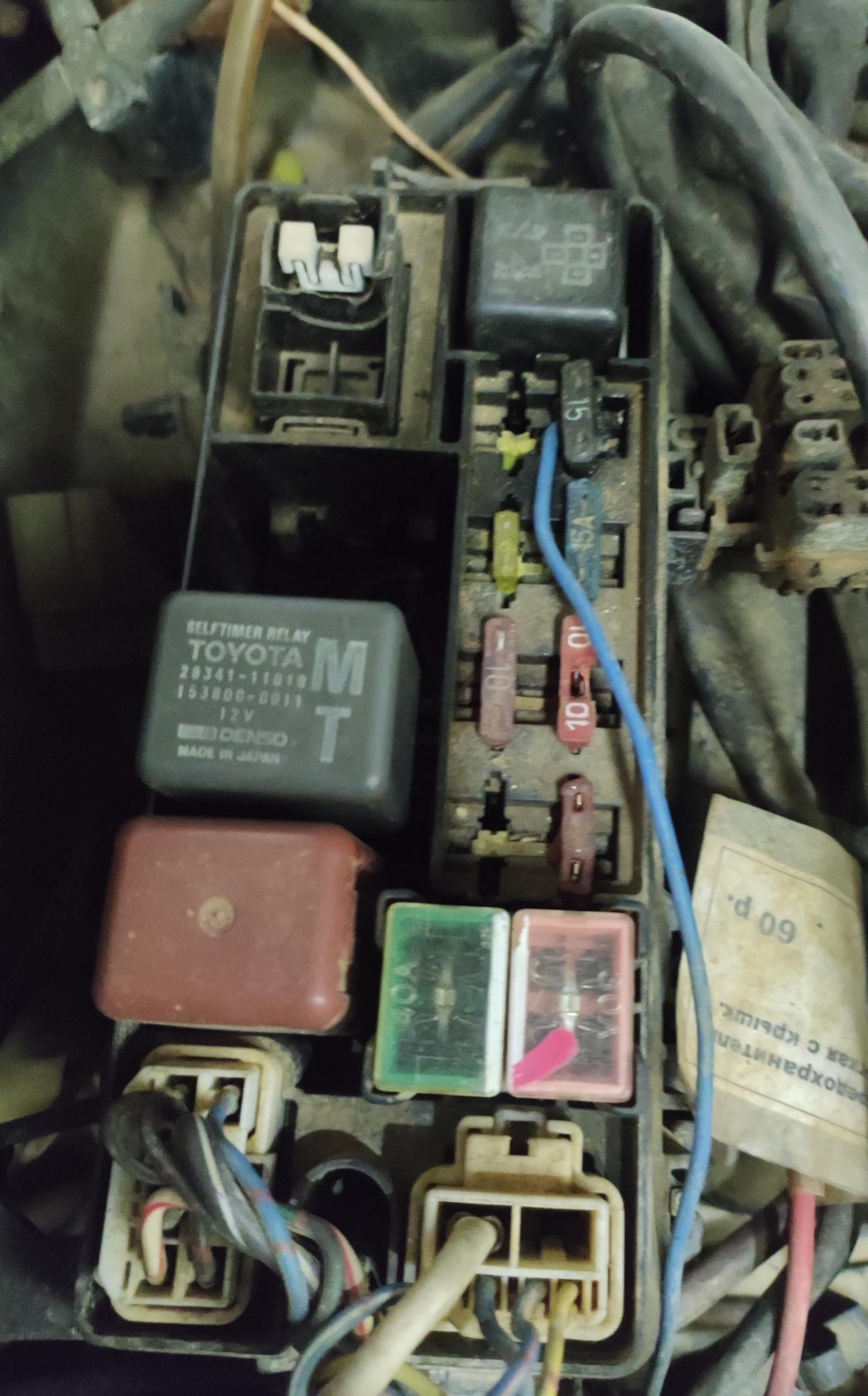

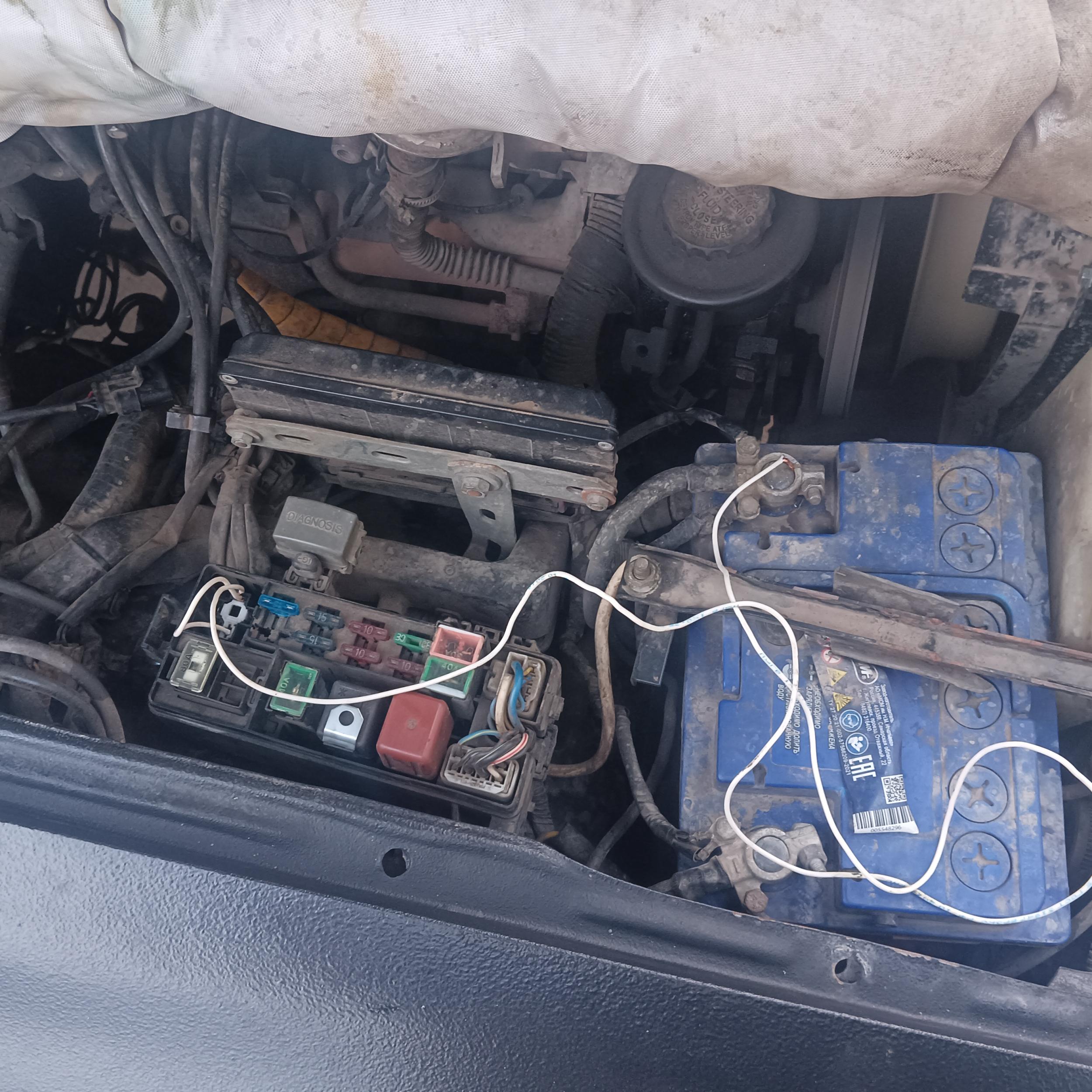

 В общем при такой перемычке, всё заводится. На контактах куда вставляется перемычка, если поменять напряжение, то есть просадка 0.8 вольта. При подаче питания с аккумулятора, на панели приборов загорается контрольная лампа аккумулятора, ну и мотор заводится.
Всё преды проверил - исправны. И под капотом и в салоне.

Прямо как у меня фотка! Тоже с этой перемычкой гоняю, уже забыл, зачем воткнул.
Кажется, у меня цепь не собиралась из-за реле бензонасоса.

Нет, не в замке дело. Его проверял, смазывал. Всё как по легионовской книжке. Хоть убей, не вспомню, зачем эту соплю бросил. Тоже машина не заводилась. Смутно припоминаю, что упёрся в двухобмоточное реле б/насоса, а так как такого под рукой не было, я его не проверил. К нему вроде доступ ещё затруднен

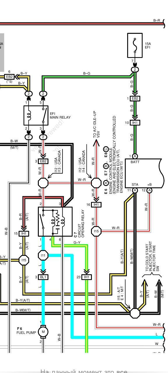

На предохранитель EFI питание не идёт. Вообще по нулям.
Кинул прямо на него плюс - пред сгорел.
Откуда на него подаётся питание? Где то явный коротыш в цепи.

Всё нормально. По подкапотному пространству на фото видно неаккуратное отношение к машине. Естественно, к собеседникам он относится аналогично.
Плюс на EFI  этот гражданин мог потерять куда угодно. Ценность от определения места потери - нулевая.
