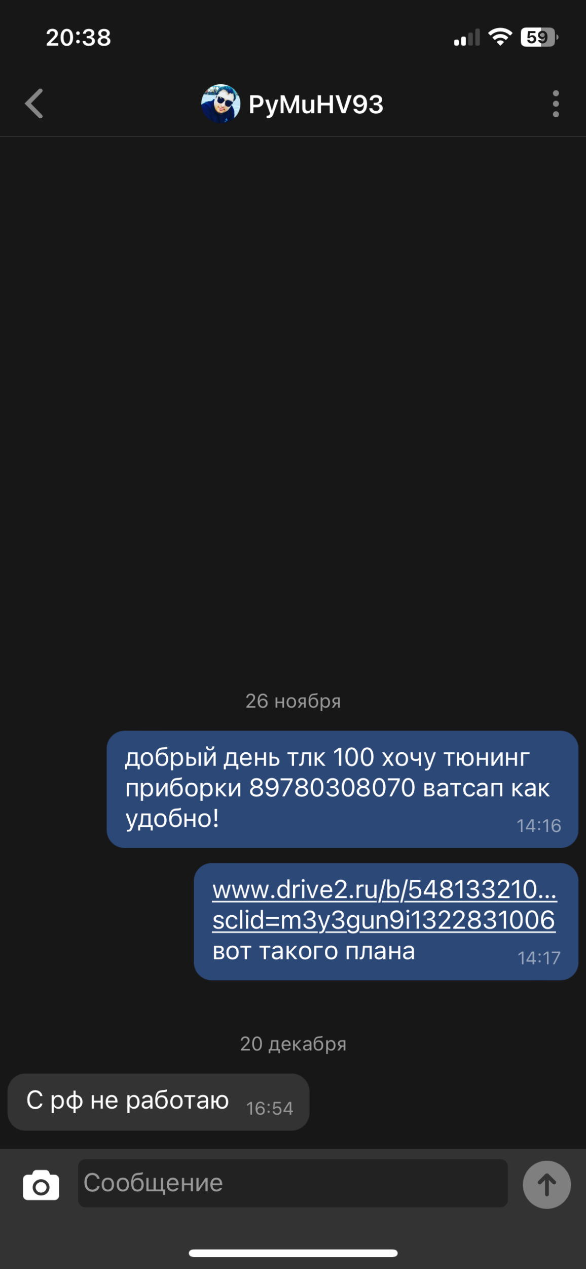

26.11.2024 в 09:45, Arapov I сказал:
написал парню этому жду ответ!!!!!!!!!!!!!! очень понравилась

15 часов назад, Arapov I сказал:
Да много всяких предложений.
По второй ссылке украинец.Я тебе для примера ссылкт скинул
да чет мне кажется он не ответит!може есть еще кто по нашей Необъятной?????
