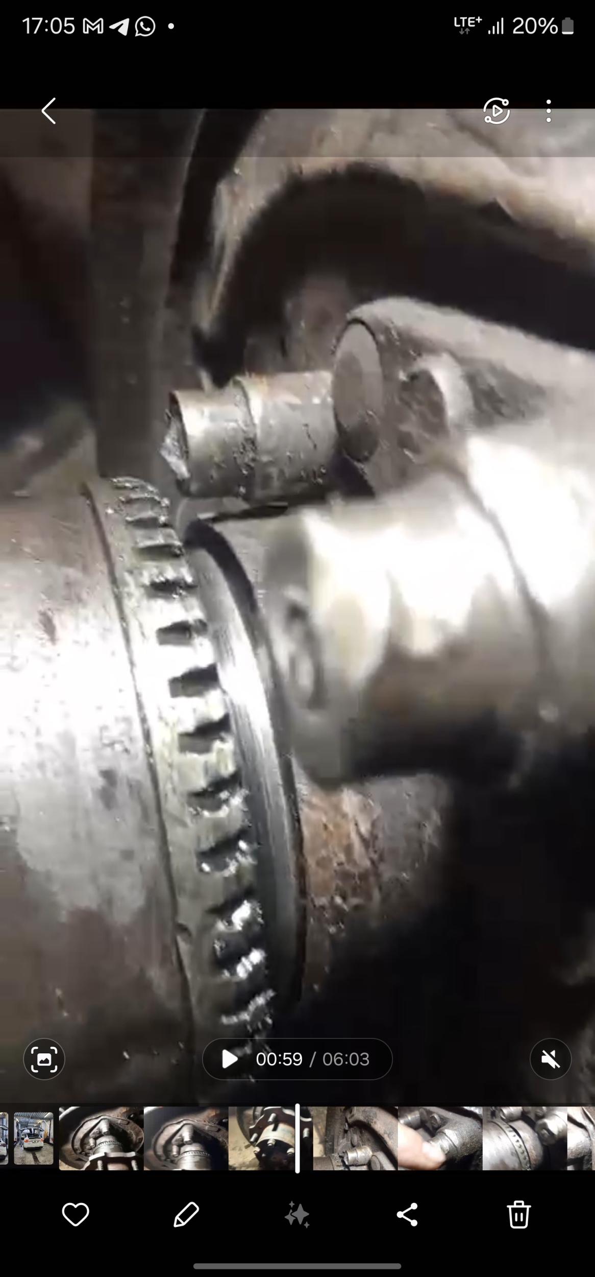

здраствуйте, прошу помощи, в общем ситуация такая, развалился ручник  на 105, размолотило все что не поподя, ну это ладно, интересует такой вопрос, подходит ли задняя ступица в сборе от 100 на 105, или может кто подскажет где купить на 105, у меня ступица скма по себе плюс минус целая, но разбило кольцо ABS, проведя несколько часов в поисках я не нашел подходящего, из за этого пологаю что оно не сменное, тормоза 3 меня дисковые, подскажите как быть, от 80 я так понял не подойдет там 6 гаек голесных, от сотки вроде похожа, на 105 не найти, может кто сталкивался, может кольцо усе таки существует абс, это было б вообще идеально. заранее спасибо за ответы)

написал несколько дней назад, жду ответа
там написано левая, у меня правая, врятли ведь они отличаются?!

Ступицы на 105 и 100 кардинально отличаются, не взаимозаменяемые, а вот правая и левая 105-го одинаковые. А кольцо там сложно ушатать, в крайнем случае напильником поправить можно.
я б так не сказал что сложно
2 минуты назад, ci7optcmen сказал:
как будто бы напильник тут уже не прокатит

Можно попробывать, восстановить, не смертельный случай.

если подскажешь как буду благодарен

@ci7optcmen Кольцо нужно или супица?

если существут кольцо то кольцо
@ci7optcmen  Стукнись  к Serg 456, у него возможно есть.

В личке по кольцам.
