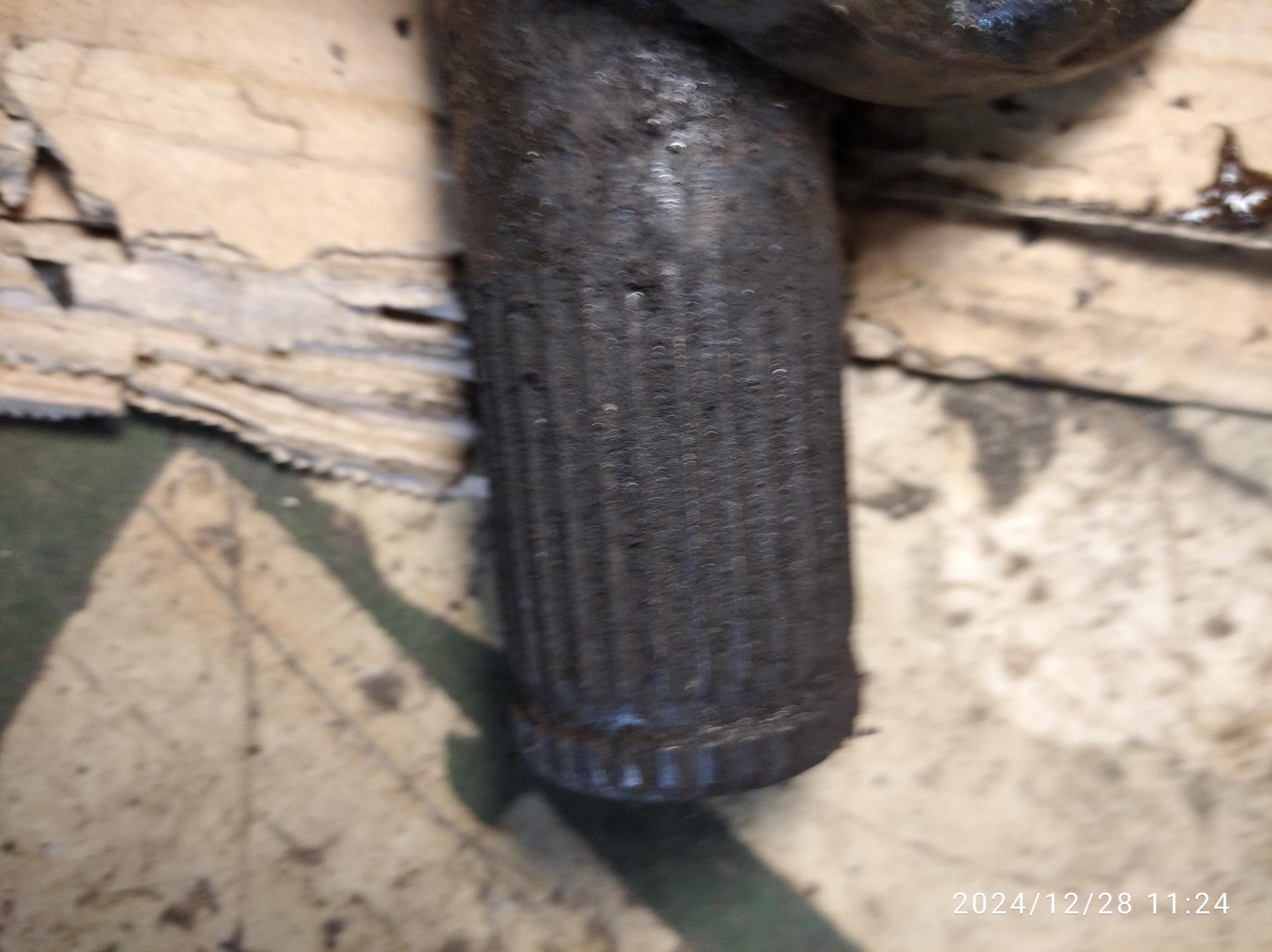

Ты фото  смотрел ?,там по ходу все менять нужно,налет грязи запредеьный
слизаны шлицы на ШРУСе,не факт ,по фото,вроде ,если отмыть ,могут быть нормальные
41 минуту назад, payc сказал:
Не знаю, куда ты смотрел, но это фото ничего о ступичном узле не говорит.
А скажет о состоянии подшипником только их диагностика, а не фото)

Я хотел сказать ,если шруз в таком коксе,то скорее всего и подшипники то же

2 часа назад, payc сказал:
Ты фото  смотрел ?,там по ходу все менять нужно,налет грязи запредеьный..
Не стоит ругаттся други.!
Я тоже рассматривал фото, и думаеться мне что фото вообще не имеет дела к обстоятельствам. Шлици и вал под вековым слоем грязи, даже намека нет на то что на нем что то вращалось и проскальзывало. В целом Я предполагаю что фото фейк, как и сама тема.

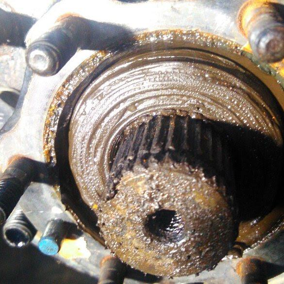

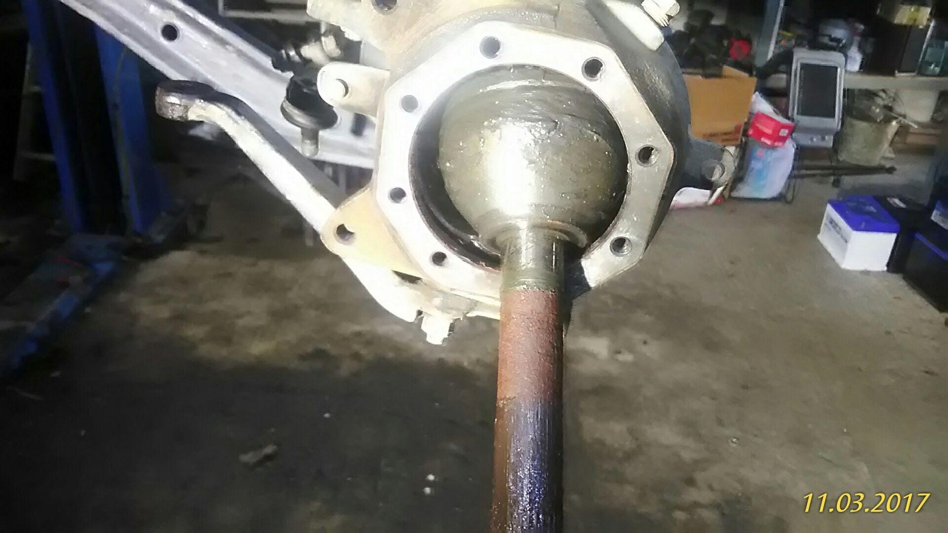

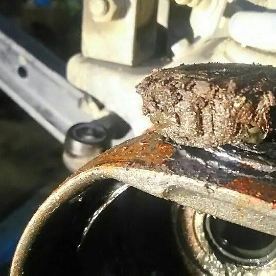

Там где вал ШРУСа выходит из цапфы и еще не в зацеплении с флянцем. как раз и есть полость подшипников. Судя по фото вода там была давно и ее было много. Подшипники в такой жиже не живут.
Скорее всего там будет вот так
Здесь примерно такой же ШРУС на фото.

Всем доброе утро! С наступающим новым годом! Безаварийной езды и без технических проблем! По теме: вчера вскрытие показало: слизаны шлицы на ШРУСе и соответственно на фланце наружного вала. Заказал новые, вместе с ремкомплектом. По получении, 7-8 января, буду собирать. О результатах отпишусь обязательно. Всем спасибо за участие и советы!
А посмотреть на фото?
