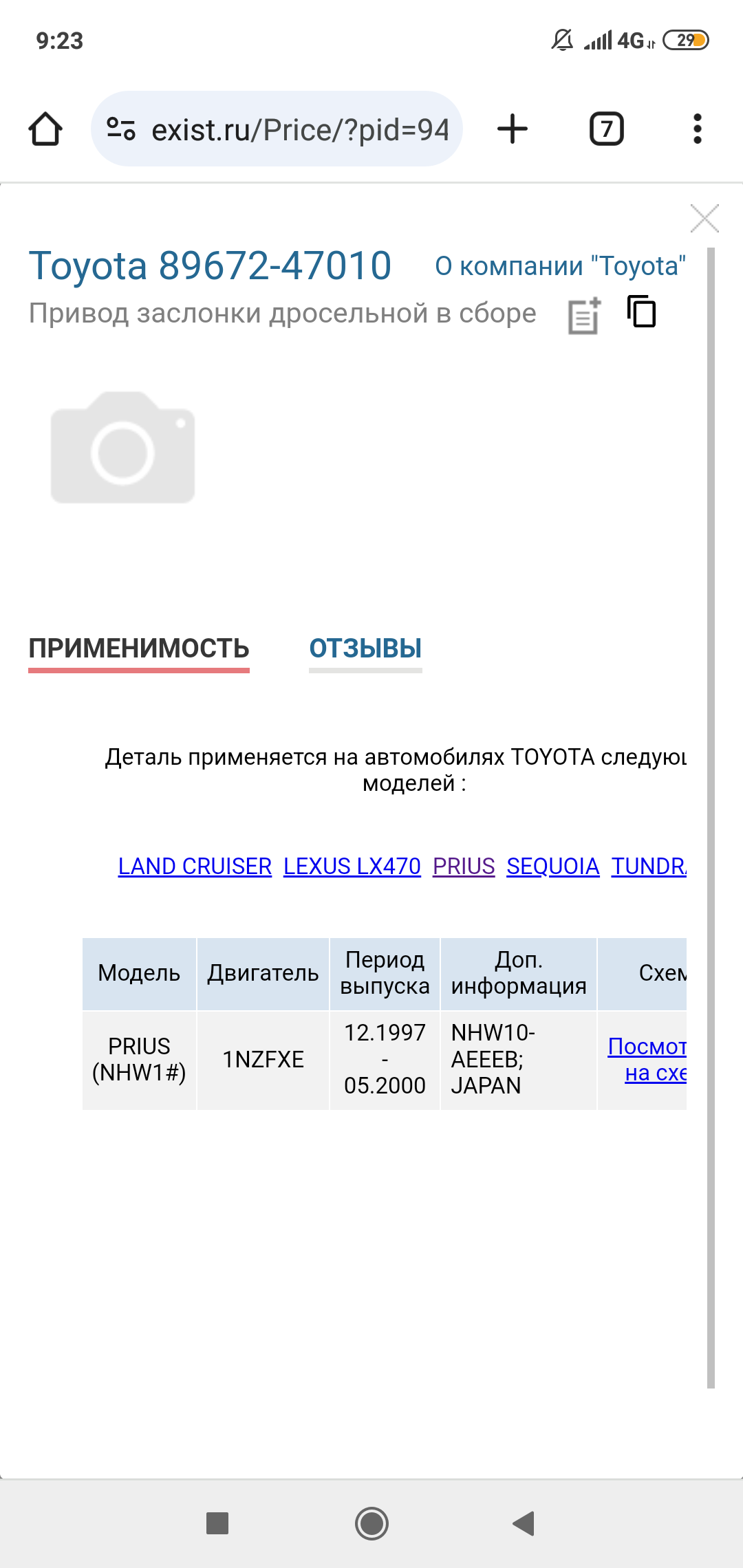

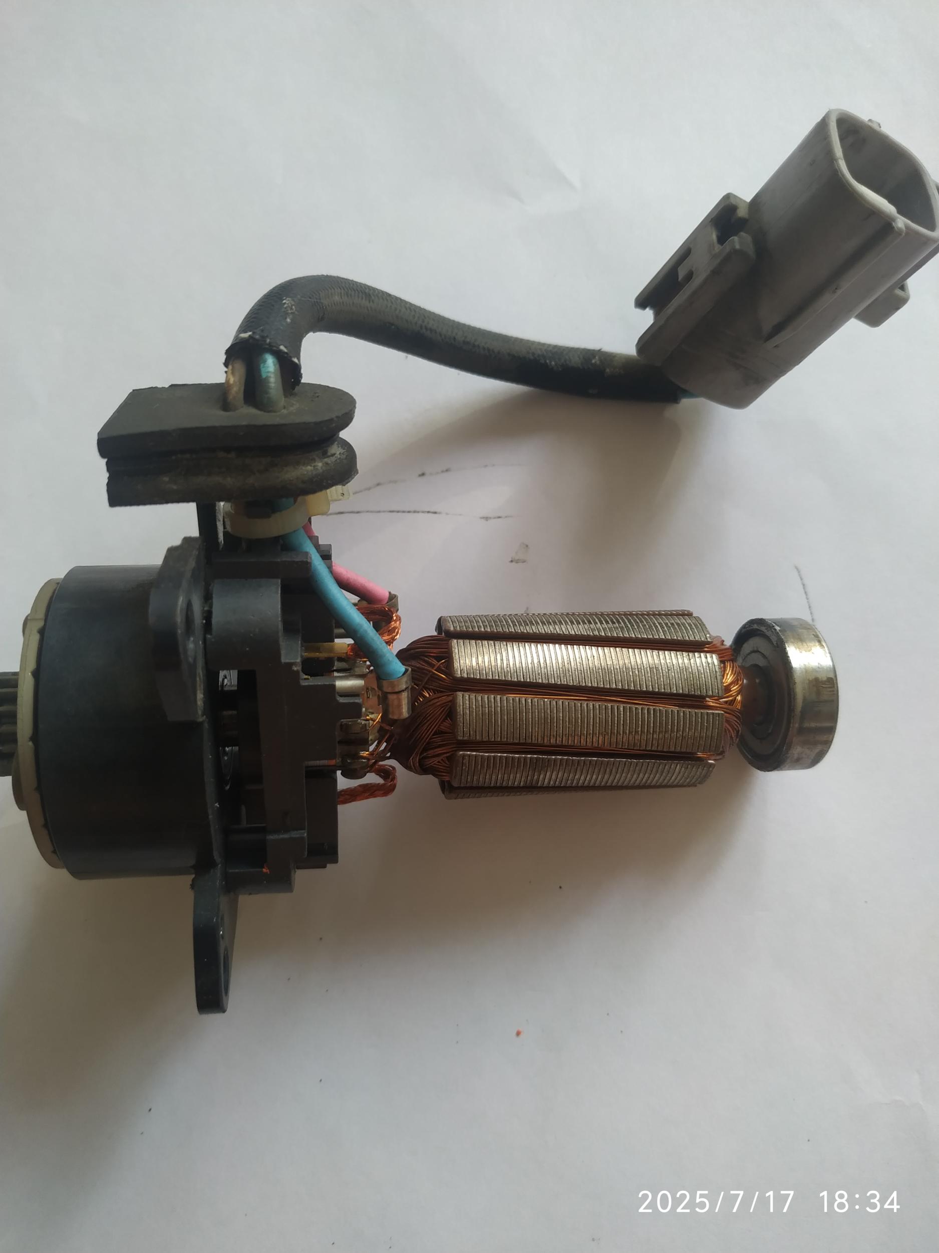

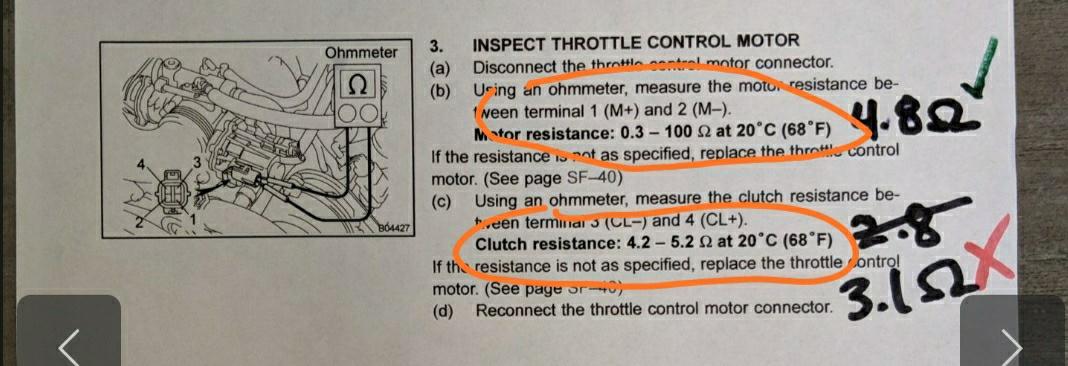

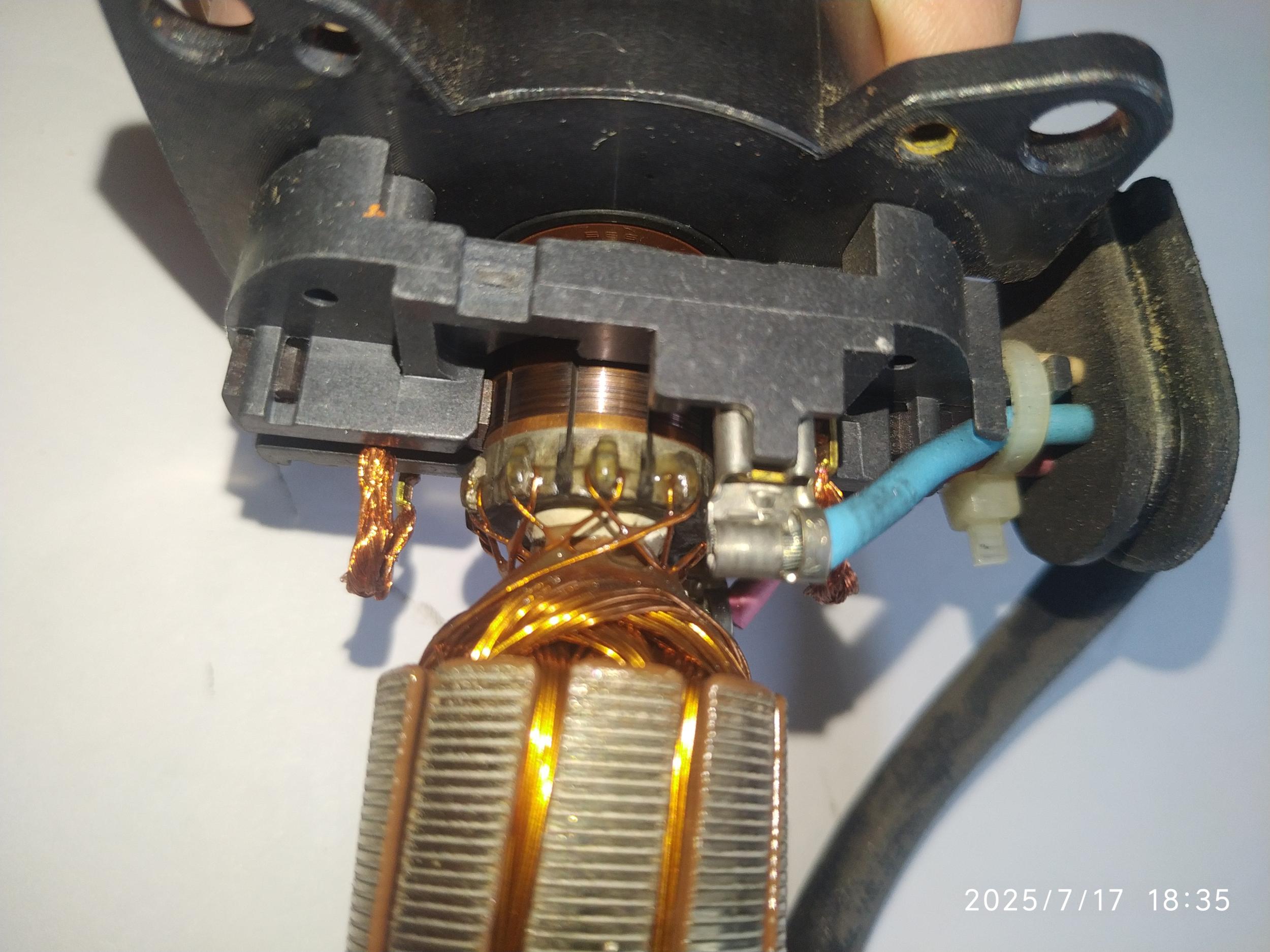

  • Машина: land cruiser 100 VX-R 4,7 1998г. АРАБ
Приветствую. Очередной раз хочу поднять тему отсутствия тяги или пропадает тяга при разных обстоятельствах и случаях.
Так вот, не дает мне мысль, что коллектив данной темы как и я ранее, копал не в ту сторону. Может это дроссель? Я во всяком случае говорю про тросовый дроссель, а точнее его электрический моторчик 89672-47010. Читал тему американца(можно найти по поиску вбив номер электромотора), он жаловался что машина плохо едет по сравнению с Джипом его друга, после замены авто поехало. Сравнил показания сопротивления из тех дока, и у меня показания 2.2( прыгали и более) Ом и 2.4-6 Ом после вскрытия и чистки. По тех доку 4.2-5.2 Ом при 20°с. Было принято решение найти этот электромотор. Нашел или отдельно или с дросселем от 5.000 с 2uz. Оказывается, этот электромотр идет и на Приус, Секвою, Тундру. От Приуса вообще даром раздают, от 1.000 руб. Я купил вместе с дросселем и датчиком угла(синим) за 1.600 руб. Многие продавцы идут на встречу и могут померить сопротивление. Померил сопротивление на присланом, 3.8 Ом. Все равно не то. Старый вскрыл, обычный щеточный узел, ломаться нечему, щетки хорошие, масла нет, но похоже, что то с ним случилось и показания 2.4-6 Ом говорят об этом.
Проверте у себя этот электромотор и отпишитесь, скиньте показания мультиметра и опишите поведение машины. Например - жалоб нет, авто едет как нужно и показания. Или на оборот. Предлагаю собрать статистику.

Маленькое сопротивление наверное это щетка касается двух обмоток сразу, это нормально, просто в техдоке про это не написали. Сравните сопротивление обмоток между собой нет ли в какой коротыша, раз уж полезли. Педаль нажимаете заслонка открывается? Имхо значит с моторчиком всё нормально. А вот датчик положения этой самой заслонки проверили? Потихоньку открывайте заслонку (руками, на выключенном зажигании) и смотрите его сопротивление. Как и датчик педали поворачивая за трос. Они протираются и гонят пургу, особенно там где чаще работают - на малом газу. Омметром этом можно увидеть. Контрактный датчик быть тоже дохлый, несмотря на нормальный внешний вид.
