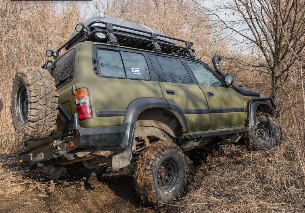

  • Откуда: Сочи
1 час назад, windblowed сказал:
Хочу что бы мост мог ходил, я не машину гнуло туда сюда.
Предвкушаю что скажете " нужно включать голову на маршруте, видеть оптимальный вариант проезда того или иного препятствия" но тем не менее. Моя езда обычно именно так как на фото выглядит, без особой грязи но максимум диагоналей. и Стаб сильно ограничивает подвеску. Совсем от них отказаться нельзя, по этому передний остается. Поправьте если что не так.
ЗЫ: 4 года на ранере катаю без стаба заднего, проблем никаких не вызывало. Проходимость на порядок поднялась.
Что касается "прекрасных лыж" - ну господа! ну это же 35, не 42, практически норма для такой не маленькой машины.imageproxy.php?img=&key=7258b8d18b590b4d
Давно доказано. чем стандартнее машина. тем дальше она едет.... Не нужны такие хода с блокировками, тем более если не хочешь кренов.

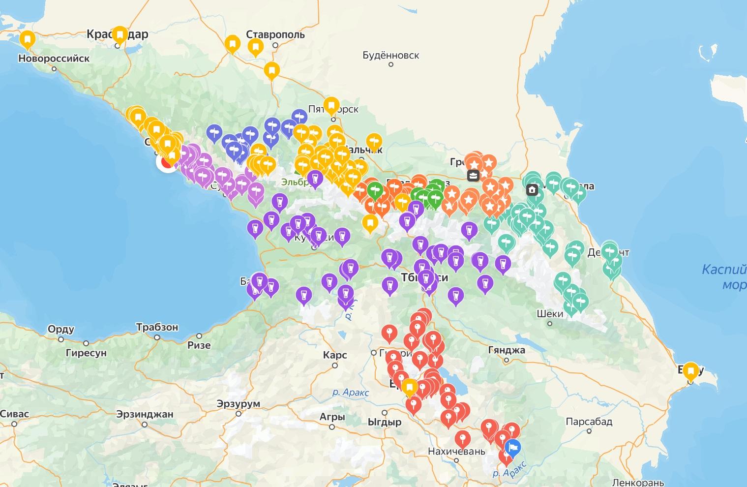

Значит не весь кавказ
Джен ту?
Ну естественно не весь... весь и жизни не хватит объехать
тут достаточно офроада...

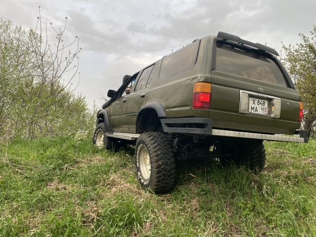

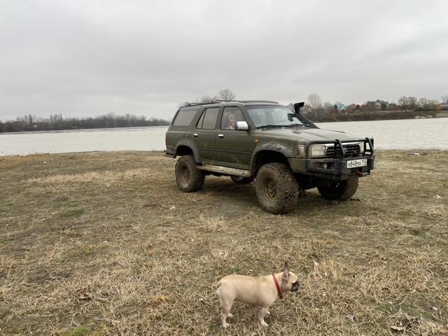

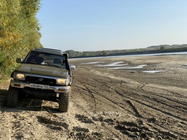

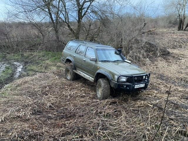

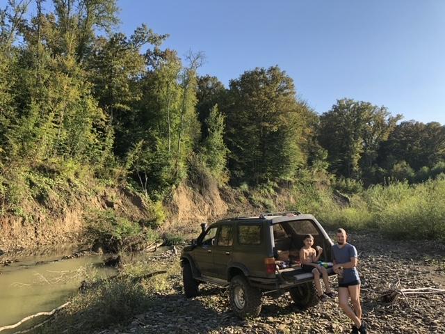

Это про то что я построил сам, и мне оно очень зашло. 33/12,5/15  лифт 4 сзади и 3 спереди. Долго выводил идеальную высоту передка ибо торсионы и рычаги да привода ... Конечно Раннер  крузаку не ровня, совсем разные категории. Но хочется чего то близкого по сэтапу.
На Ранере далеко никогда не ездил, и не планировал, это машина выходного дня так сказать. Развлечься, покафовать, на охоту сгонять, по лесам полазить, чувствовать вседозволенность в направлениях. А для дальних у меня другой авто. Я автопутешественник. с Женой объездили 8 стран и Россию вообще всю (пару уголков еще осталось конечно, но родилась дочка, так что сейчас пока на паузе).
