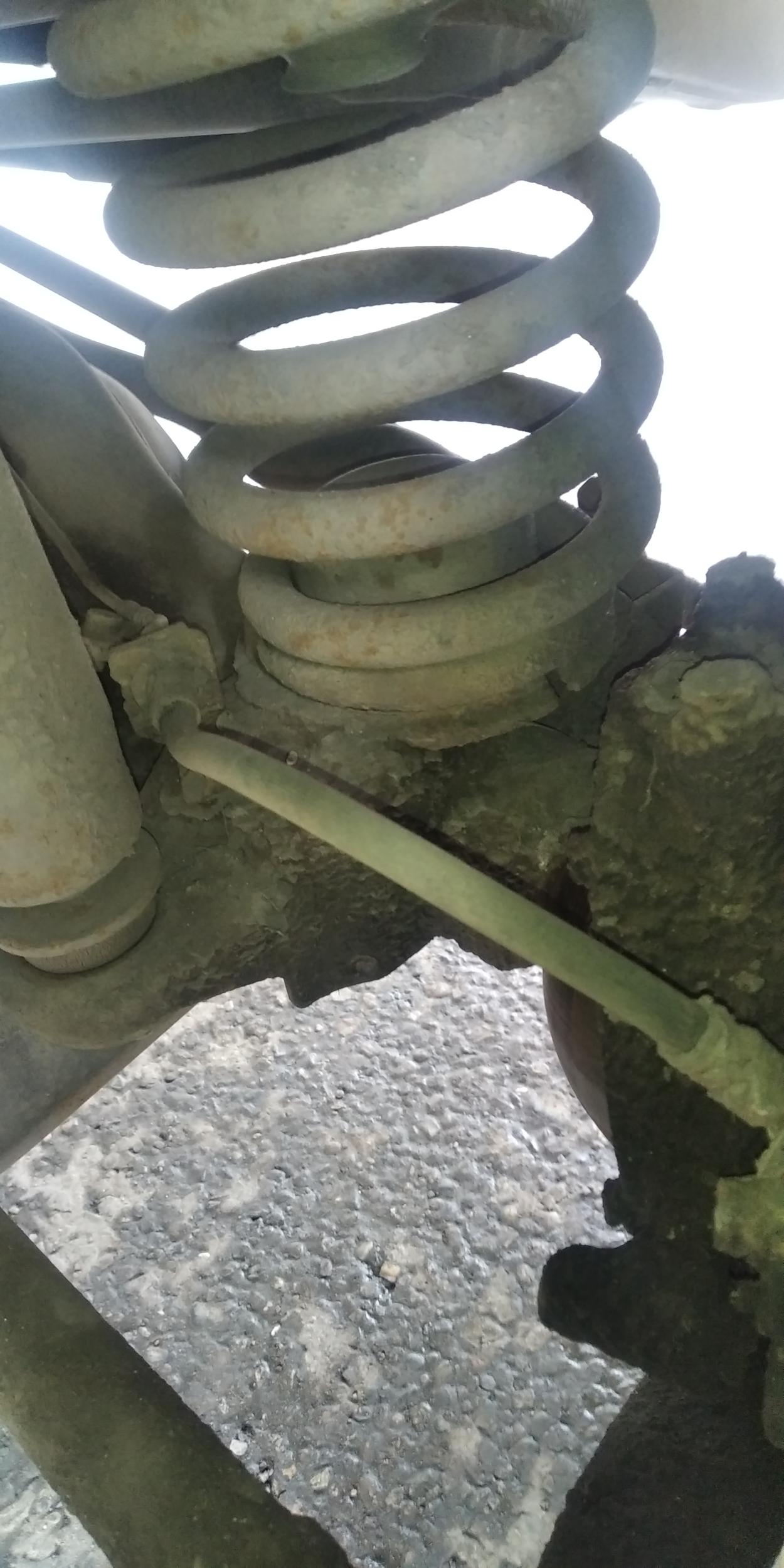

Доброго времени суток, подскажите (можкт  есть волшебный номерок)более длинный тормозной шланг для лифта 2' -4', на передний мост ТЛК-80, задний том. Шланг короче чем передний
Это я уже проверил, а вот на передний удлинняют,может ставят с другого авто...где он длиннее????

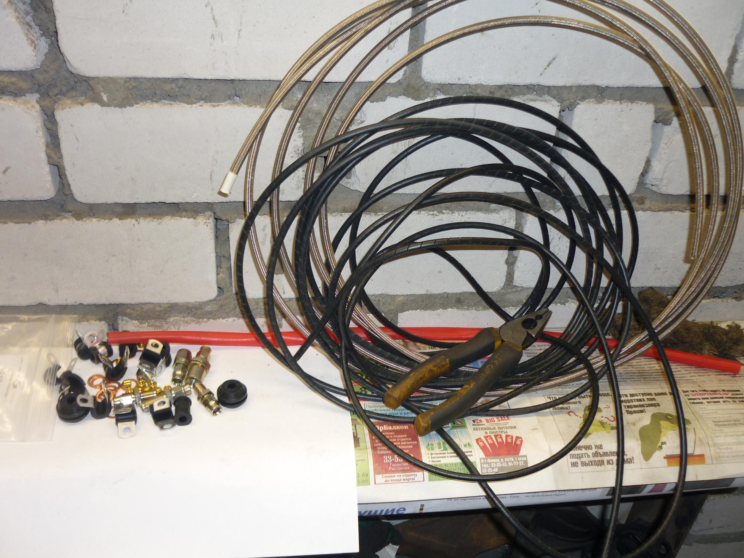

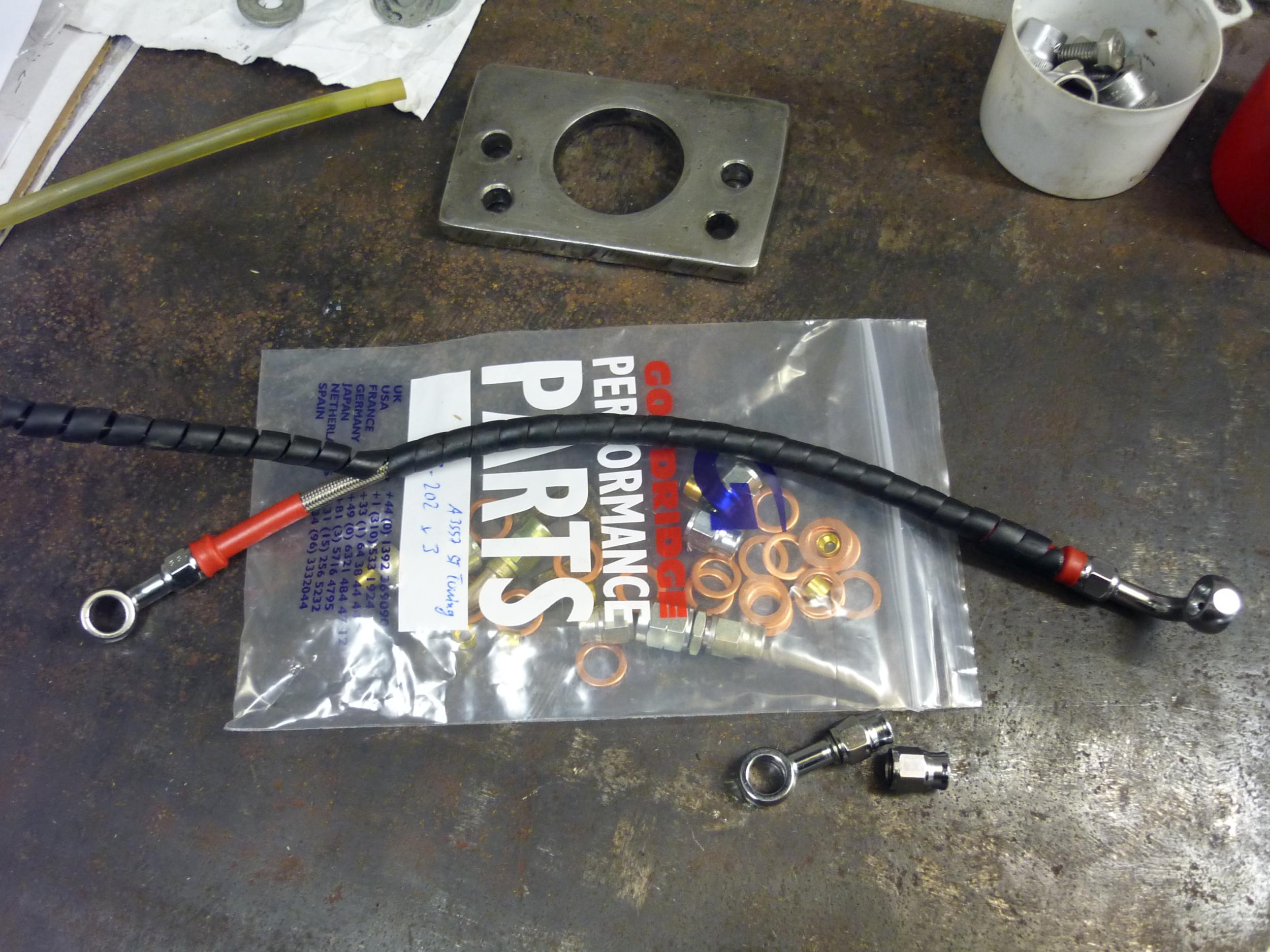

Как альтернатива, берёшь комплектующие (шланг, фитинги) на ажс или сст.тюнинг, болгарку, фен, тиски, скотч, ключи, шило, т/усадку .....и делаешь нужной длины шланги.
