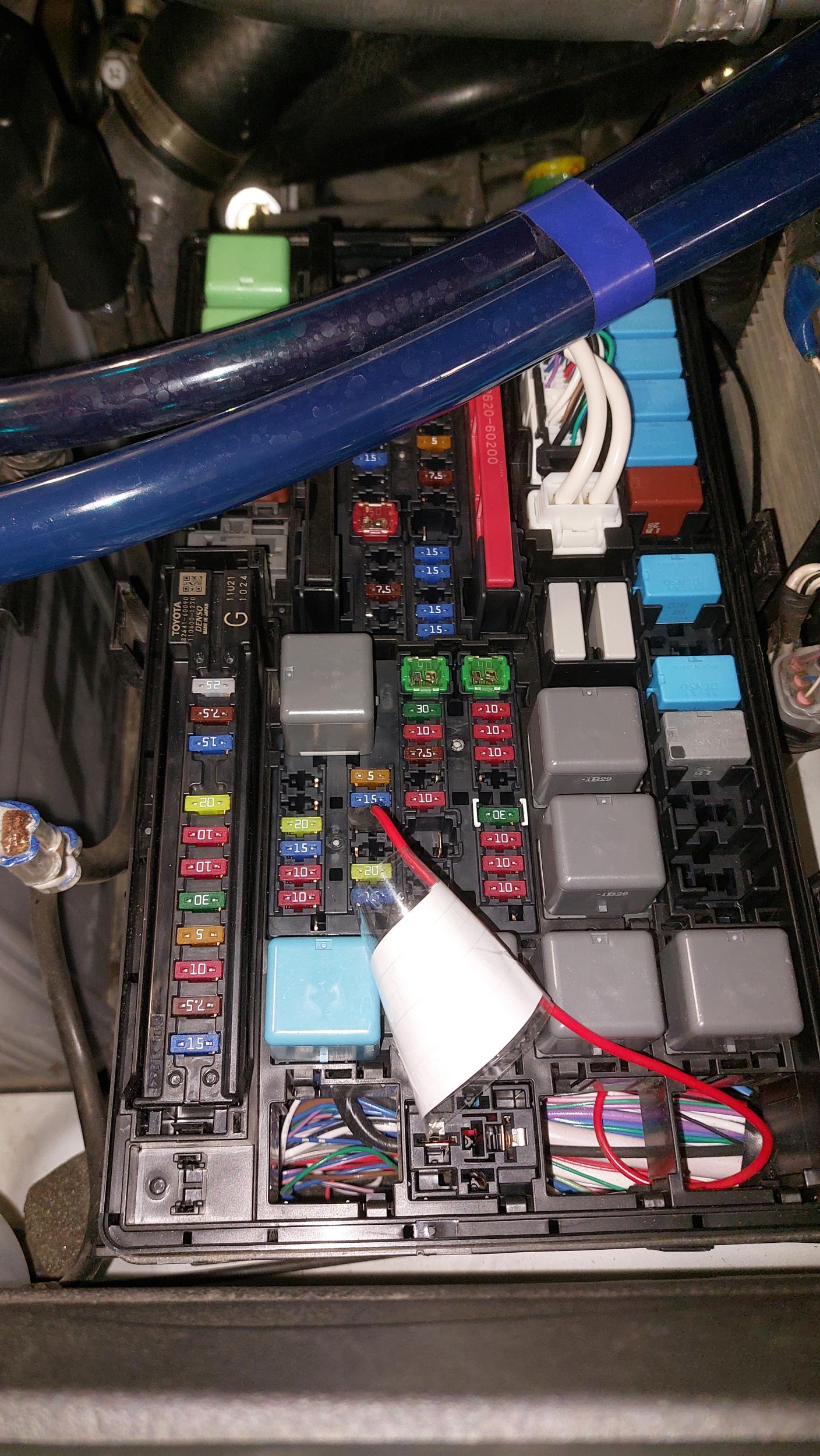

Может есть у кого быстрый ответ: ищу легкодосягаемый контакт, на котором появляется + при включении зажигания, 200 дизель. Без разницы, в кабине или под капотом.
Тяну в кабину контрольку аварийного давления масла, датчик от МТЗ уже вкрутил:party:

реле обогрева заднего стекла (DEFOG) а блоке предохранителей

Проще перечислить блоки на которых он не появляется. И на блоке попогреек, приборка, блокиратор руля,  климатика, магнитолла, блоки key less, vgrs, кнопки люка, Выбирай какой ближе и удобнее.

На всякий, нашел этот плюс в подкапотном блоке предохранителей в свободном гнезде, оттуда и запитался.

Штекер сделал из предохранителя, поэтому если его вставить правильной стороной, то ваша новая цепь ещё и под защитой будет.

Как провод вывести из блока в подкапотное пространство?
  • Машина: TLC200
На фото, в правом нижнем углу- в блок входит коса. Там, в поролоновом уплотнении, я нашёл стальной проволокой место, где можно пролезть.

А постоянный плюс в блоке есть?
  • Машина: TLC200
Есть. Его там сильно больше чем после замка. Пробегись мультиком по контактам.

В чем смысл тащить питание из-под капота в салон, если в салоне есть это же питание? Хоть В+, хоть ign. Мультиметр так же поможет и/или эл.схемы.  На бодике даже визуально видны толстые силовые провода.
Если и подключать В+ под капотом, то делать это не в блоке предохранителей, как показано на фото (имхо, это колхоз), а цеплять на клемму акб. Почти в любом автомагазине есть комплект для подключения- провод с герметичным предом и клеммой.
