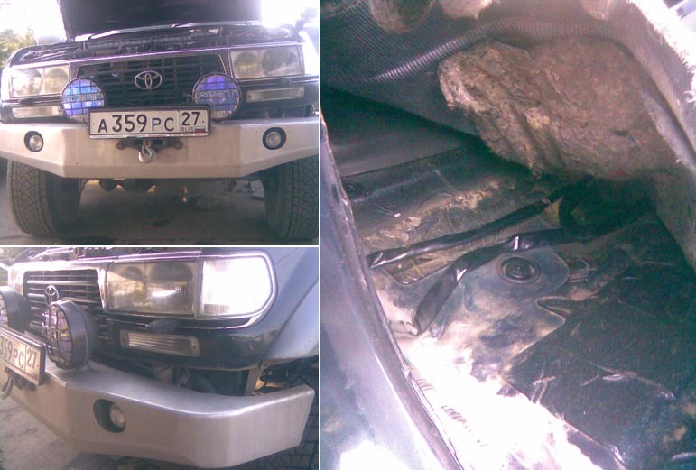

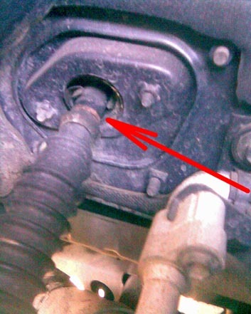

Начинаем разбирать:
нелицеприятное зрелище:
подымая кузов лучше посматривать за рулевым валом (чтобы не погнуть ничего):

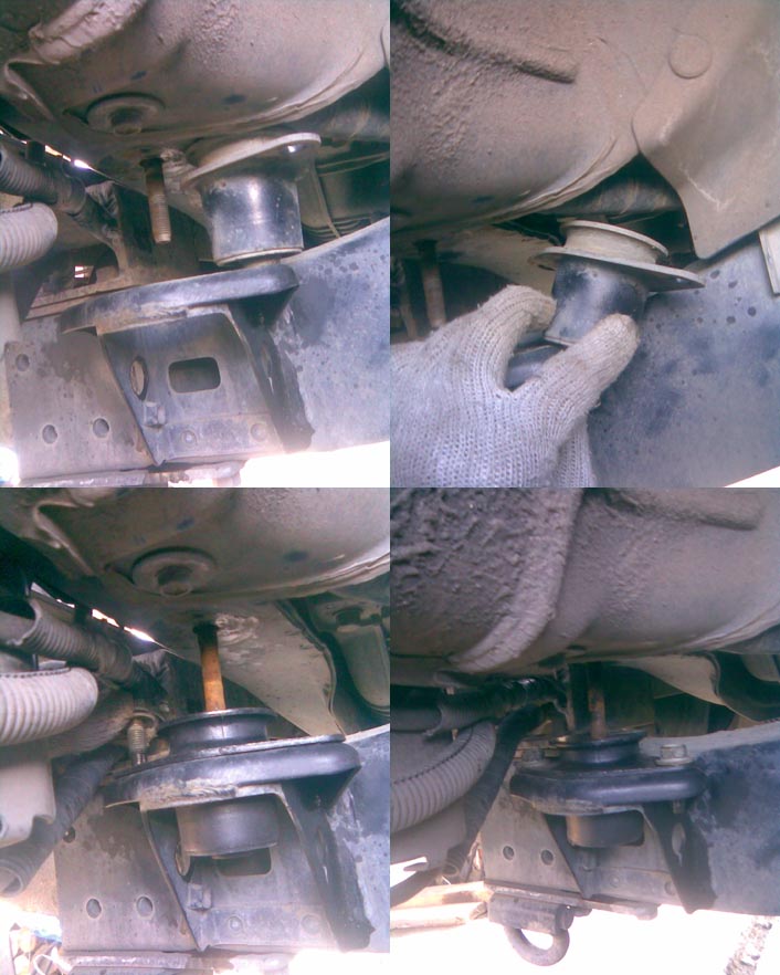

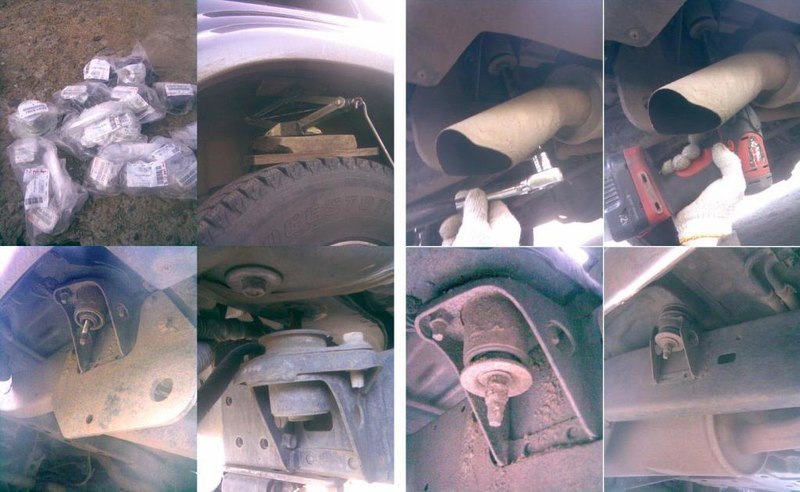

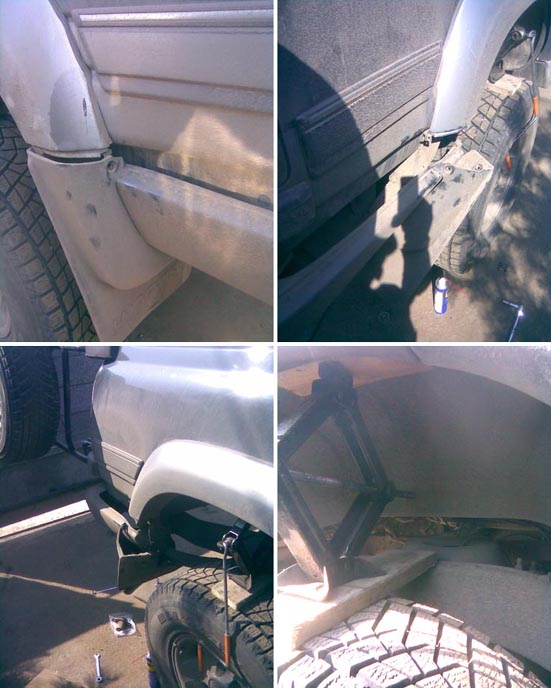

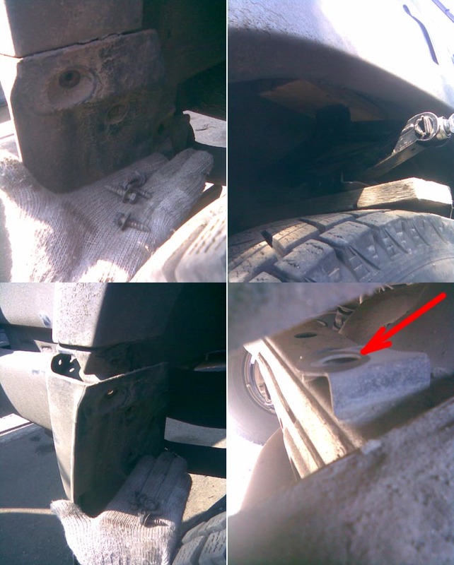

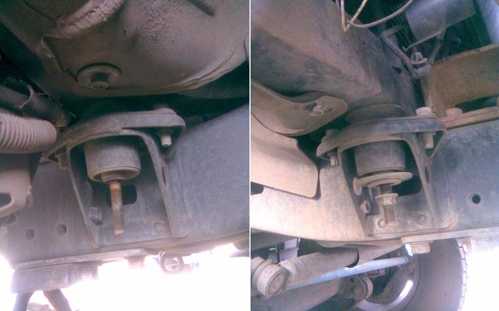

Кузов можно подымать обычным домкратом. Чтобы не закоцать металл кузова и не погнуть его - подкладываем деревяшки. Сразу можно отсоединить задние брызговики - иначе крепления к бамперу оторвутся:

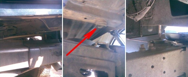

Красными стрелками я показал ГЛАВНУЮ подушку (их две) - она собссно, является индикатором износа всех кузовных подушек. Когда между кузовом и этой подушкой не остатется свободного места, а место под нею на раме натирает - значит пришла пора менять подушки:
А так все будет выглядеть после подъема задней части кузова:

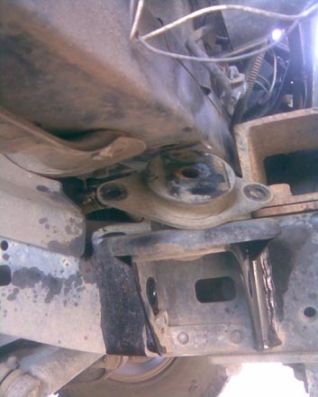

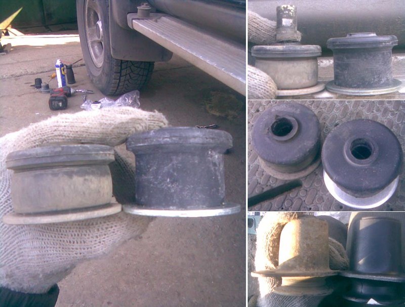

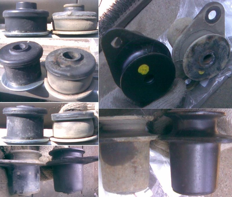

Передние подушки:post-23022-0-44927400-1313792051_thumb.jpg

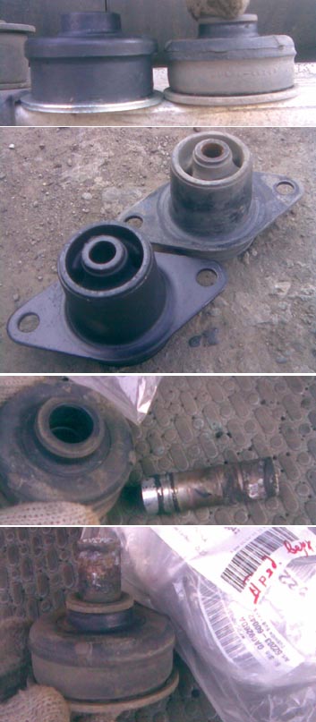

Тут можно сравнить старые с новыми:

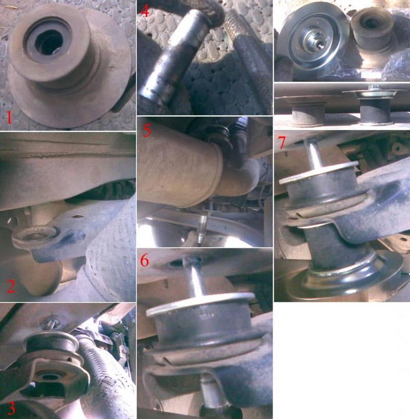

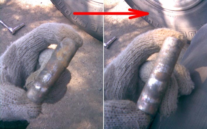

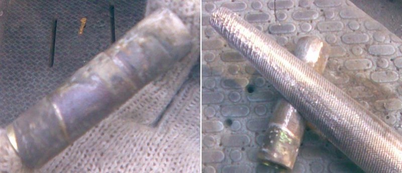

Втулки подушек обычно ржавеют, поэтому "теряют форму". Напильником надо их пошабрить:
и можно вставлять на место:
  • Откуда: Хабаровск.... не далеко
  • Машина: TLC-100 1HD-FTE

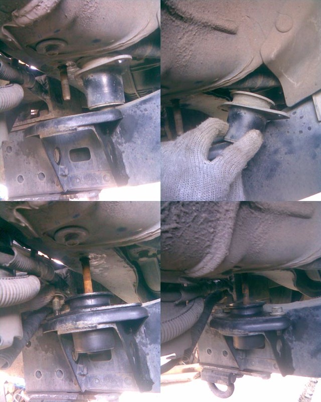

передняя подушка выходит впритирку (подымать кузов без отцепки всякой тянущейся хрени НЕЛЬЗЯ больше):
Вот еще для наглядности сравнения:

Хитрая подушка, расположенная возле гофры глушителя. Собирается в строгой последовательности, из-за дифицита свободного места в ее районе:
Вот еще рекомендация: для скручивания и закручивания гаек подушек лучше всего использовать гайковерт - чтобы не пришлось держать болты из салона, который придется подразобрать для этого

Подушки заказывал на Японию. 11 тыр. Времени около 3 часов вся процедура заняла
