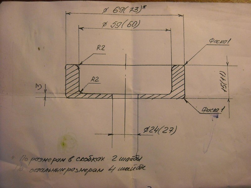

Полностью ремонтировал все кронштейны на раме. Чашки точились новые. Кроме всего прочего нужно просверлить как минимум 2 отв. в нижней кромке каждой чашки для слива воды. Ещё нужно 3 отв вокруг основного сверлить, чтобы электрозаклёпками приварить чашку по месту Чертёжик вот:
post-7496-0-84947100-1438402118_thumb.jp
