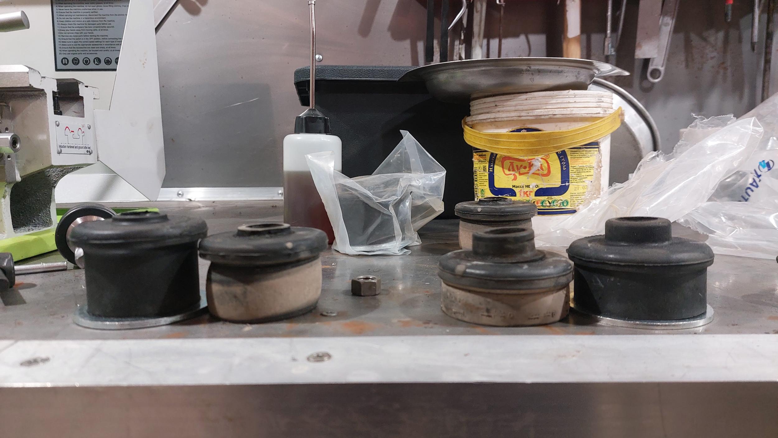

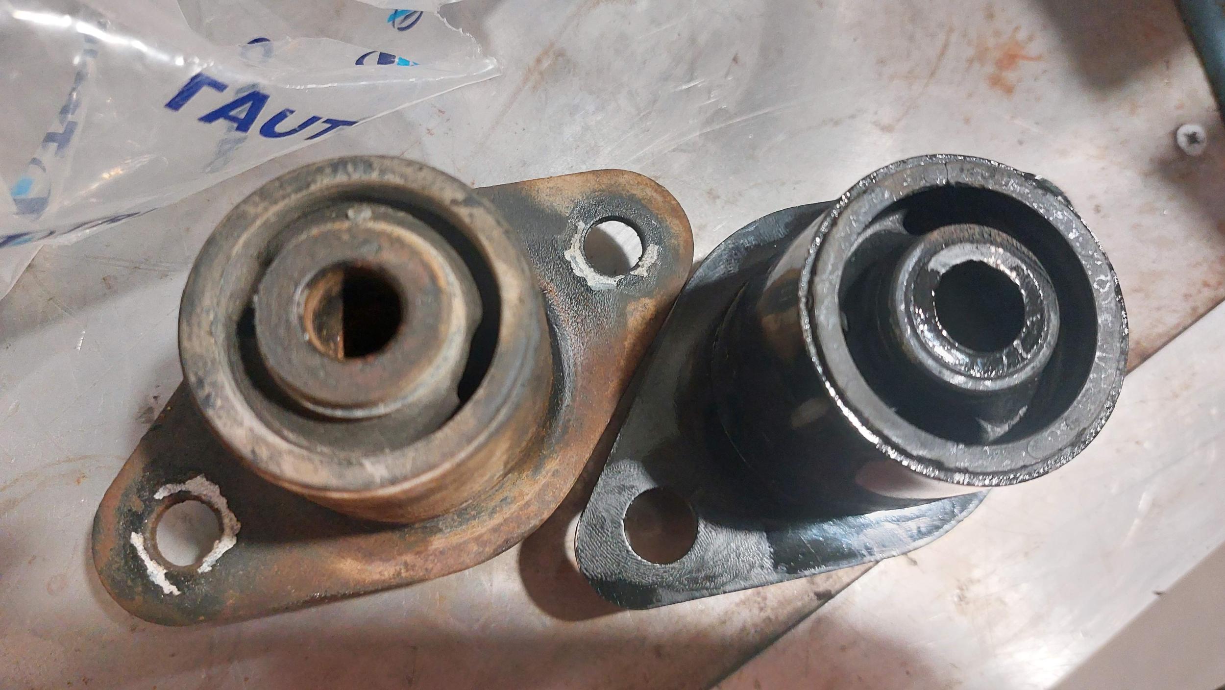

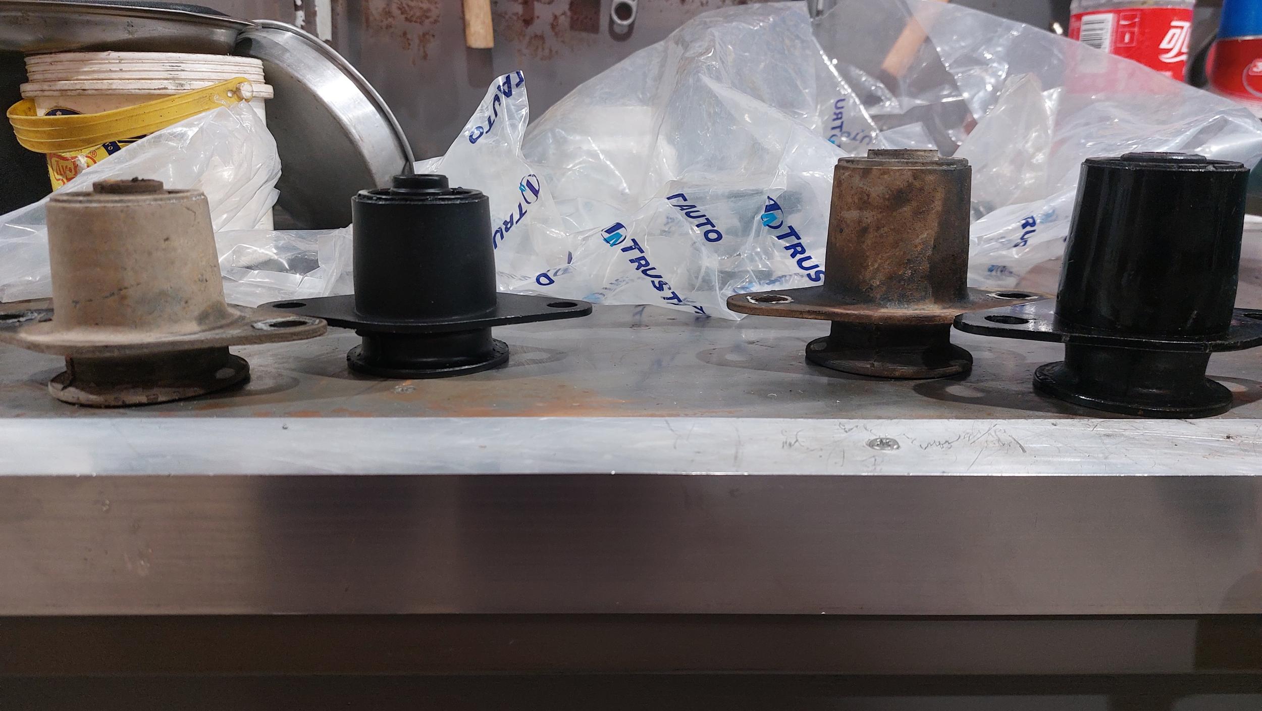

  • Машина: Cruiser 80 3fe
вскрытие показало что китайговно купленное 9 лет назад за 4000р вполне ок. центральные подушки подпросели но не потрескались и не порвались.
удивило то что основные передние и задние подушки вполне в неплохом состоянии. не рваные не просевшие.
можно говорить что контрактные и продавать ))

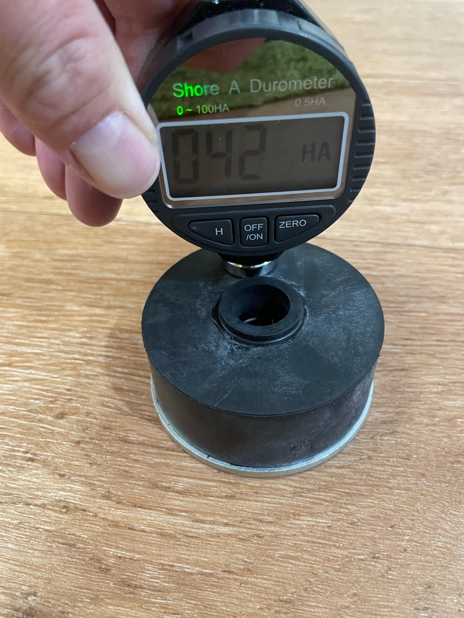

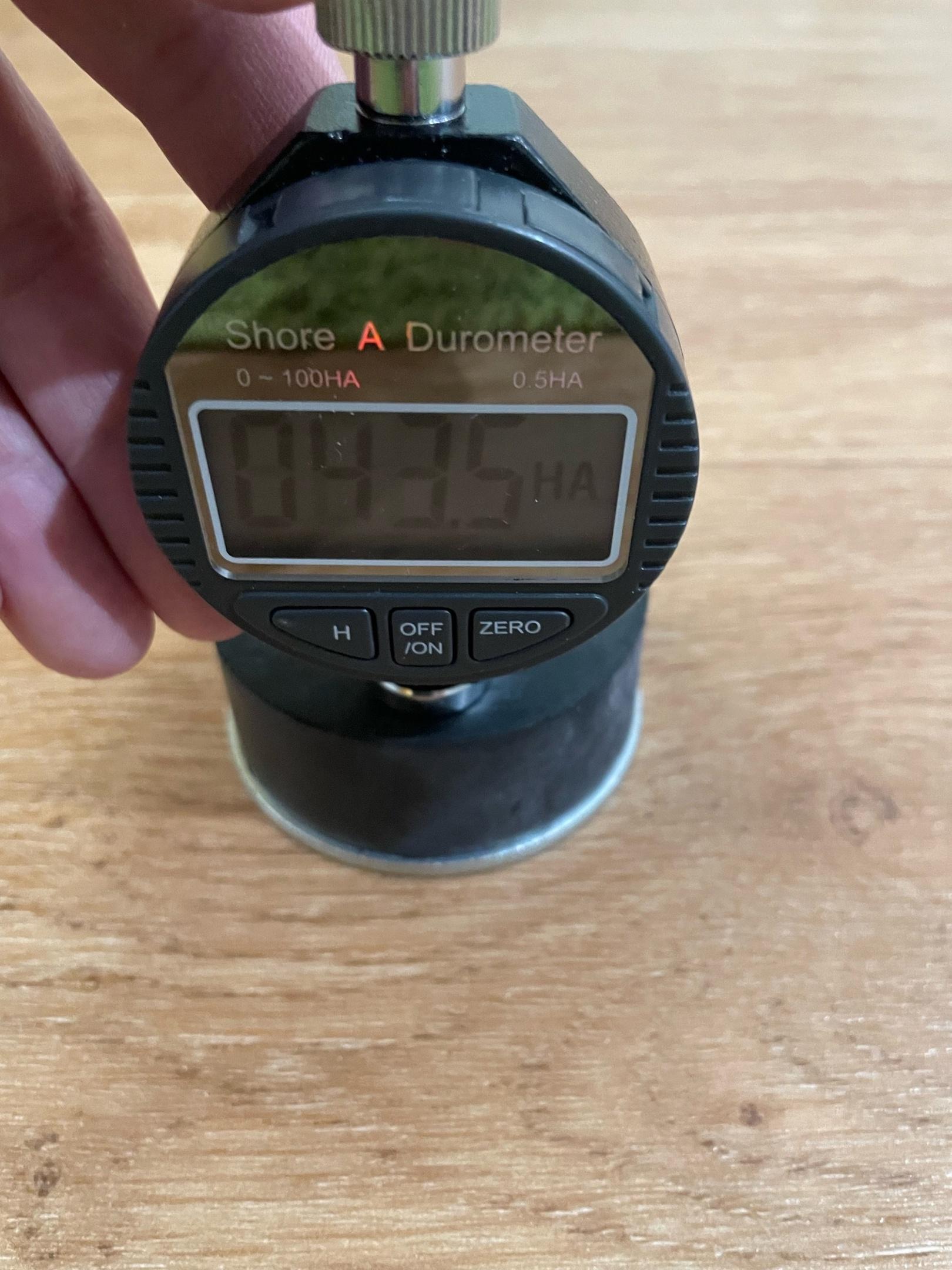

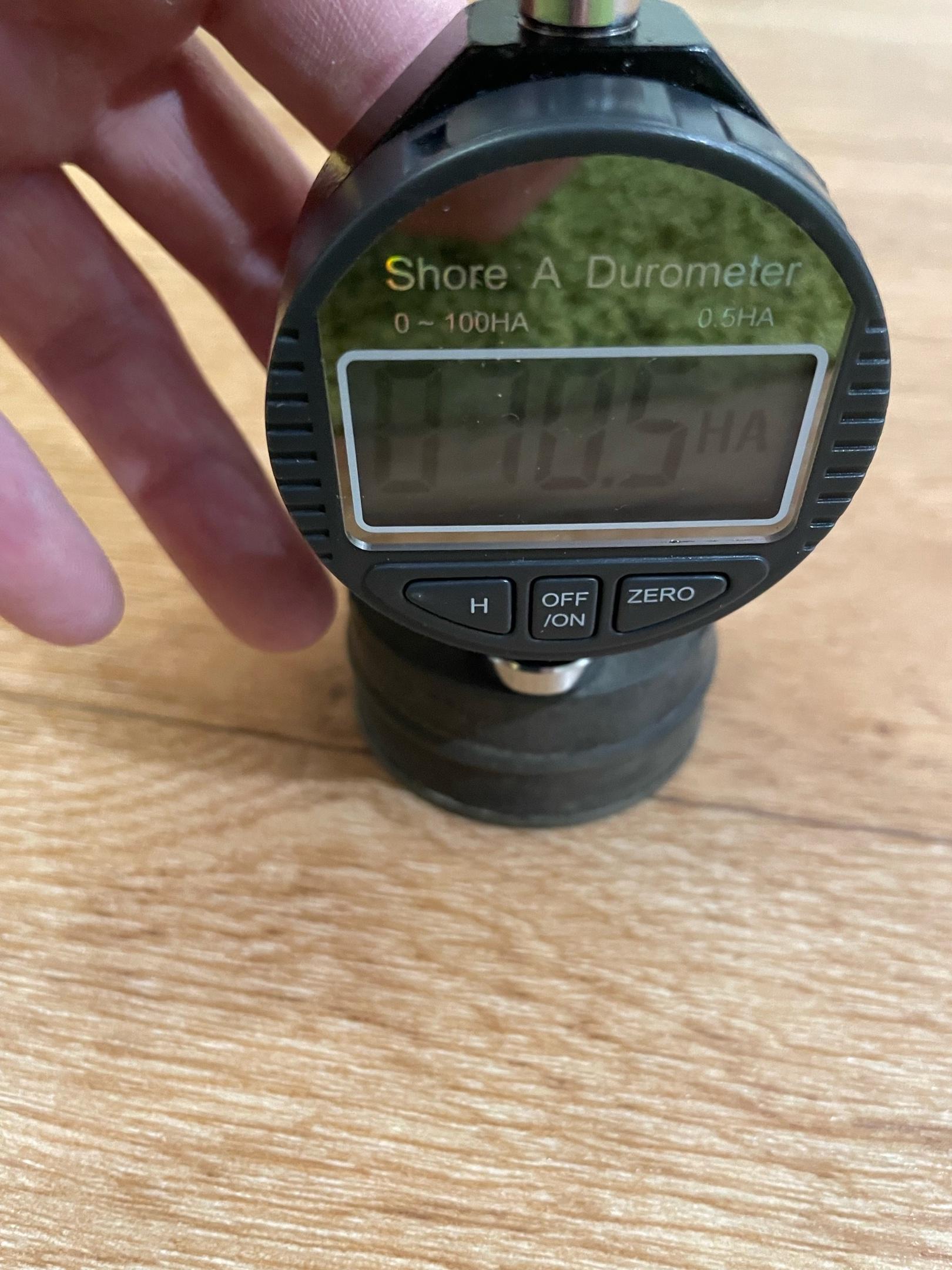

Вот замеры оригинальных подушек, новой и б/у. Разница ощутимая.
Новая:
Б/у:
Полиуретановые новые подушки идут с твердостью 72 Шор А, считай как б/у которой хз скок лет:blink2:
