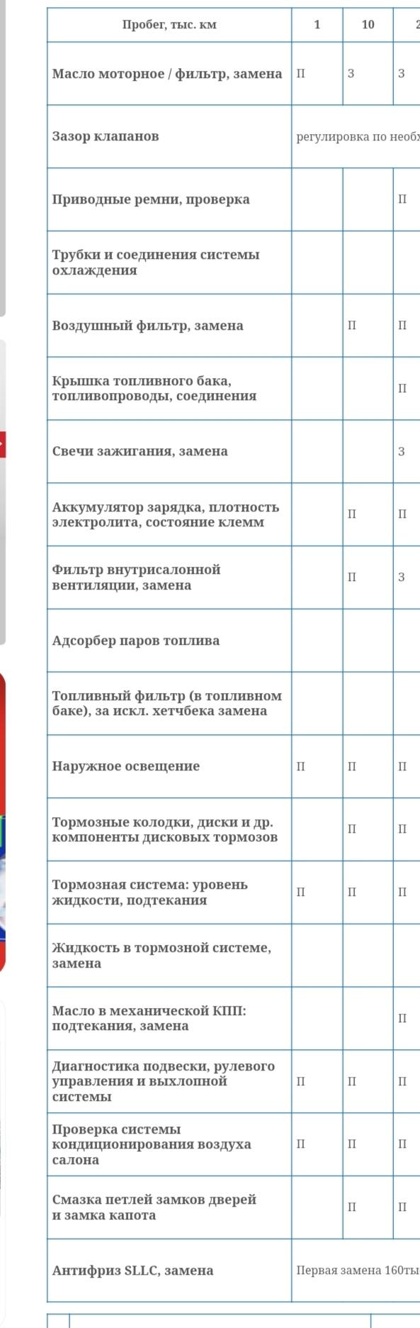

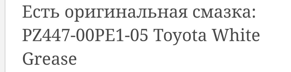

55 минут назад, MB615 сказал:
Брал у проверенного поставщика и до санкций. На тлк200 надо мазать петли? Какой смазкой?
Вариант универсальный:
  • Откуда: Морозный Север
  • Машина: Тойота
Спасибо

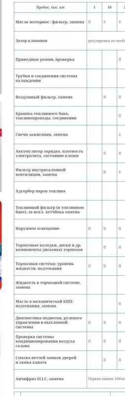

29 минут назад, M@ks сказал:
Из какого источника эта фотография? Хэтчбэк, как слабо ассоциируется с тлк
 Скрин электронной почты, из предложенного льготного ТО что мне прислали , кстати из вашего Тойота НН Юг (ул. Ларина), куда я заехал летом с ошибкой по акпп. Звонили. Говорю , ничего, что я в другом городе живу?
