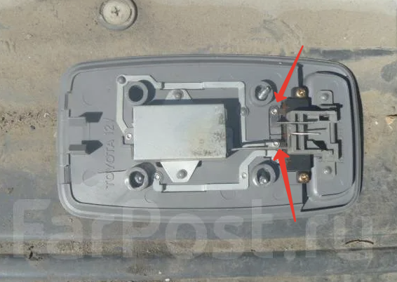

У меня дело было плафоне, там пистоны выводов окисляются. Решаем пропайкой пистонов (в клиническом случае - дублируем проводами)
  • Машина: Land cruiser
Нужно снять плафон, и проверять сами контакты (пятаки) у плафона
Да, попадание в 10-ку. Тем более плафоны поставил новые в 2019 году. Пока проклепал а там посмотрим. Спасибо за совет.
