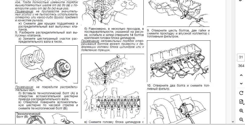

Всегда думал ,что важно затянуть по схеме ,а вот что откручивать тож важно не знал,теперь буду
вот, из мануала , касается фзф и фзфе

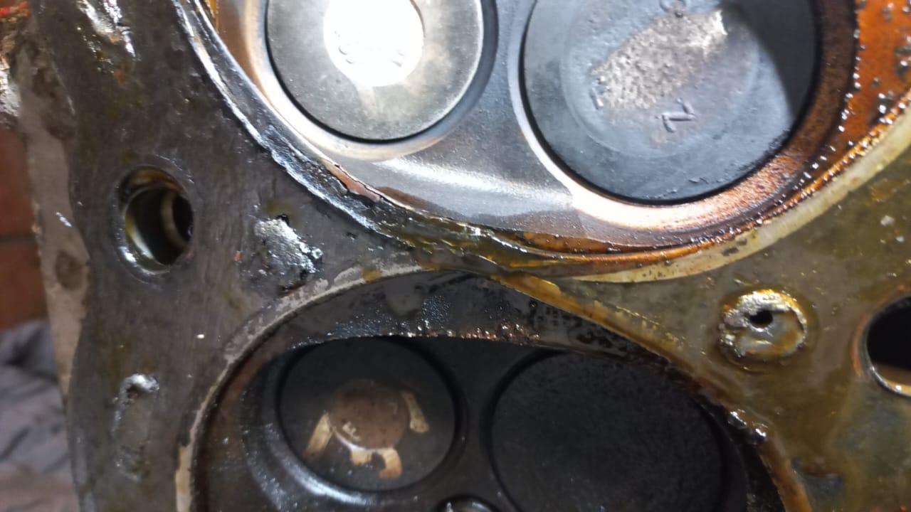

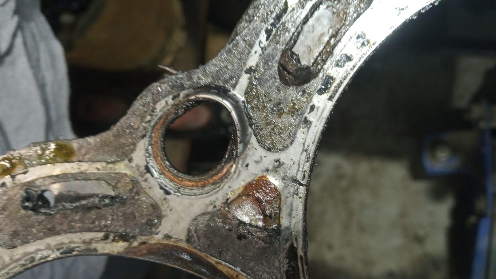

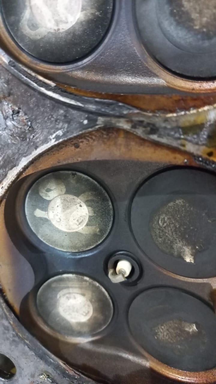

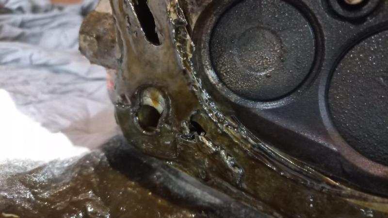

9 часов назад, ilin8 сказал:

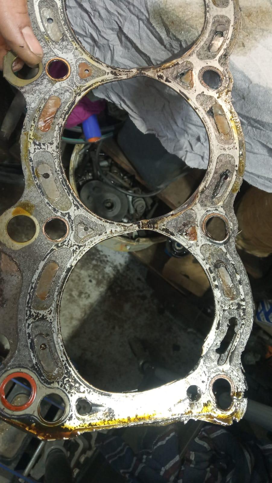

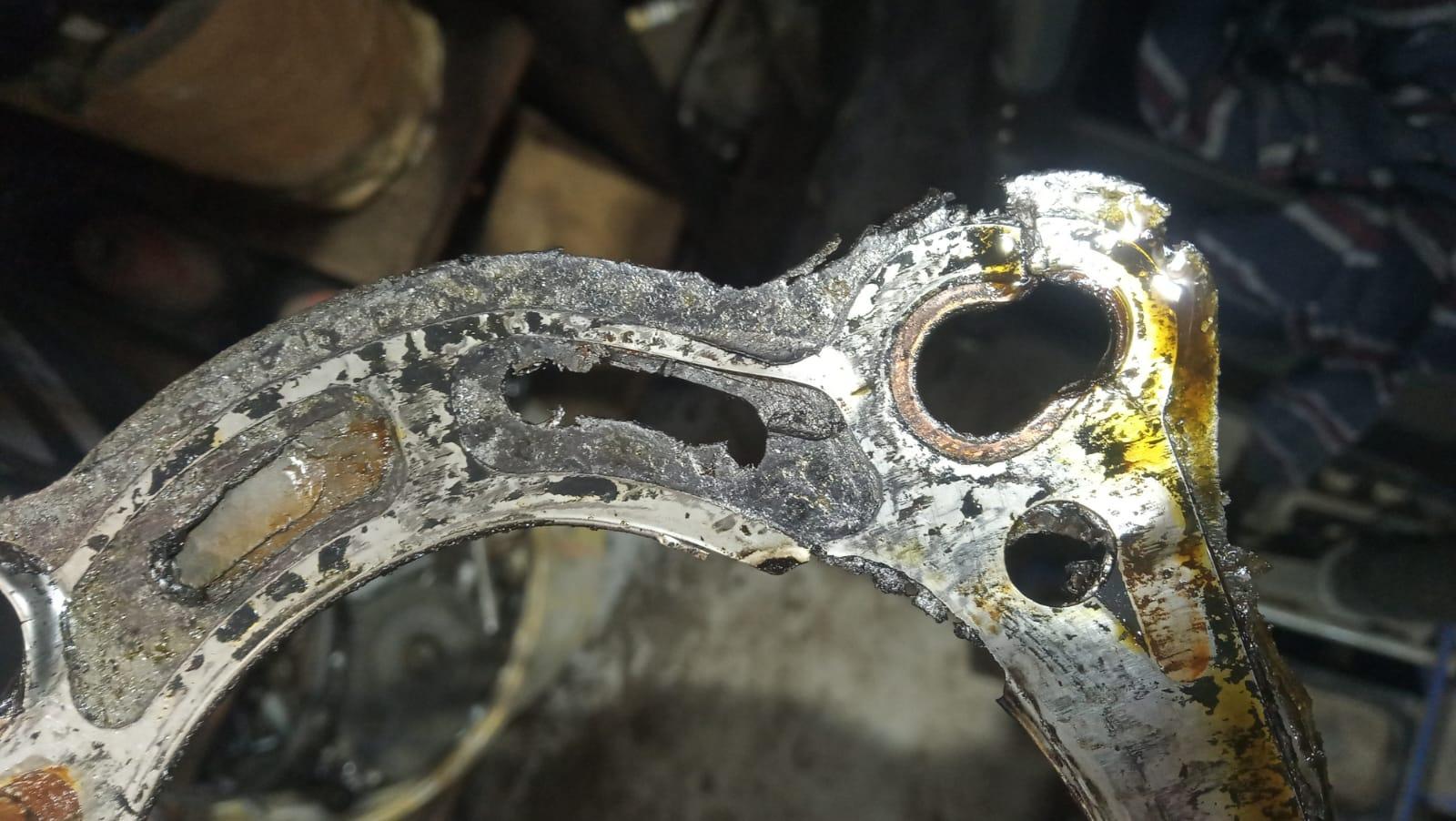

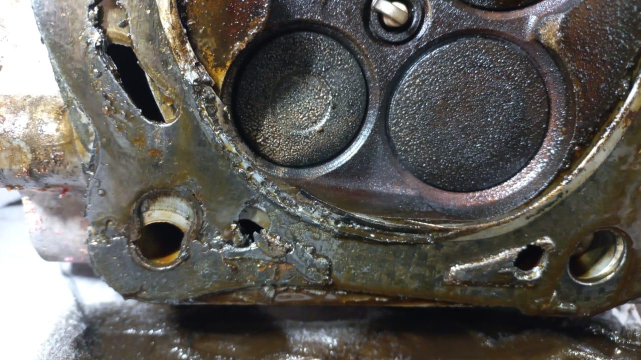

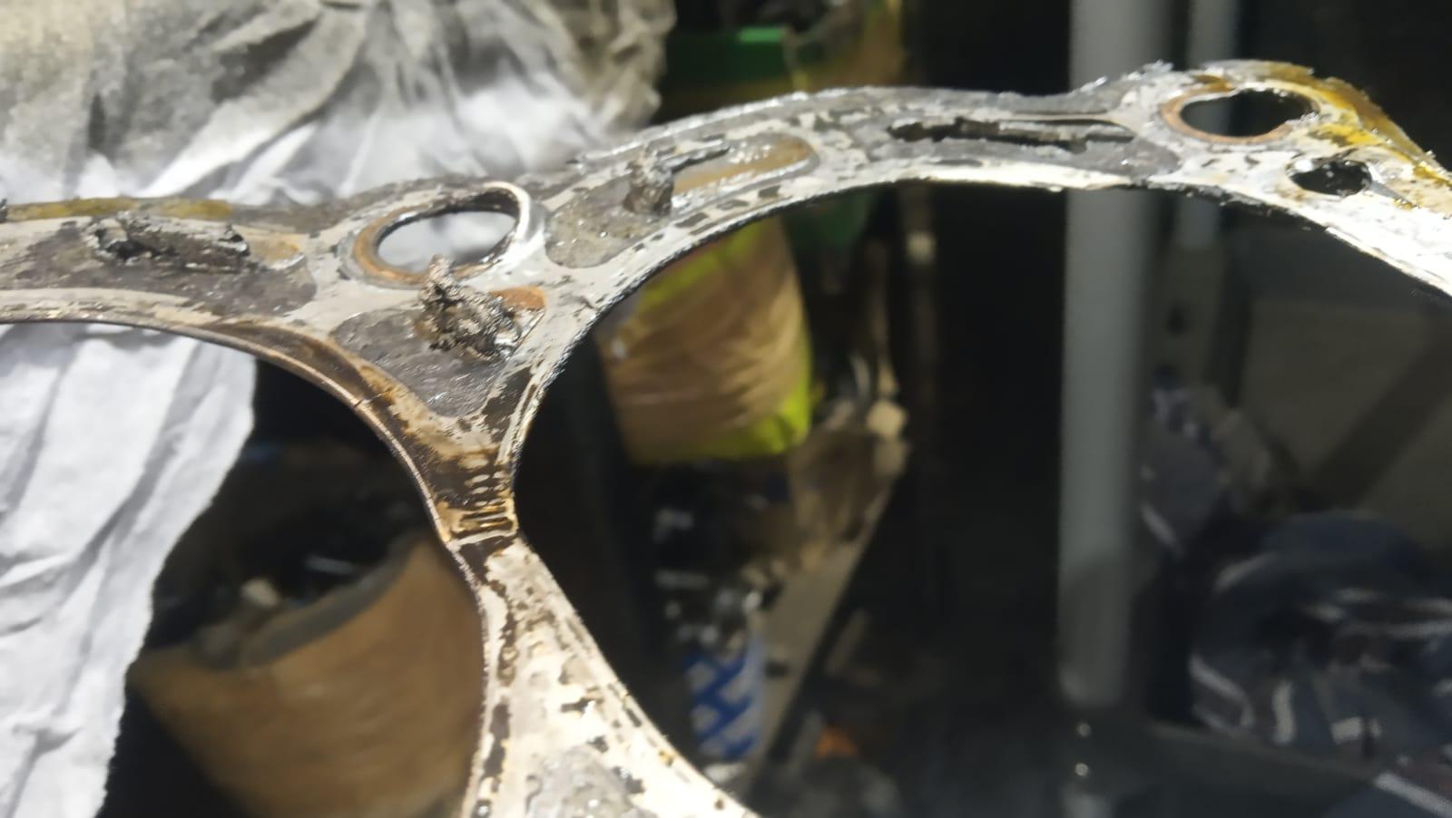

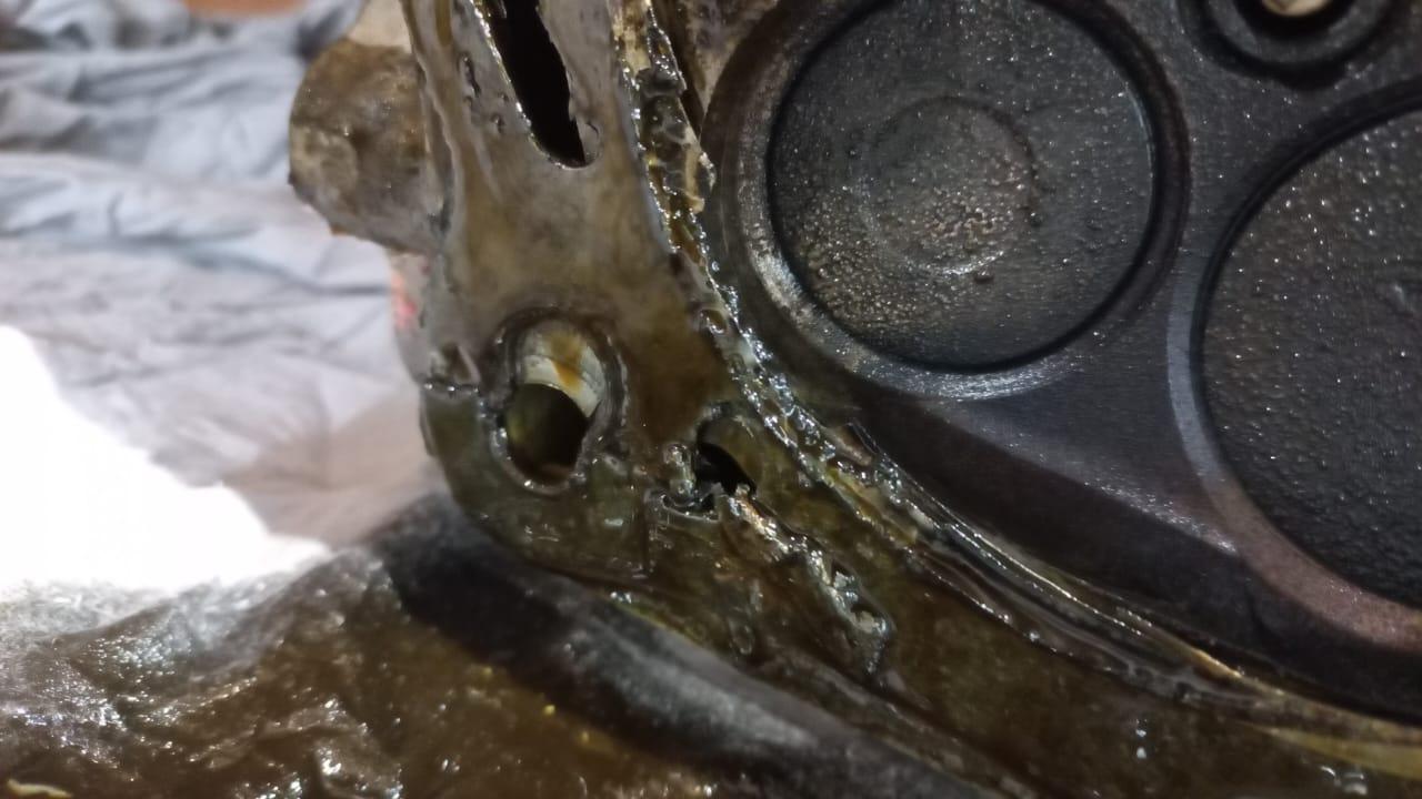

Коллеги, всем доброго времени суток!
На 80-ке бензиновый двигатель 1FZ-FE.

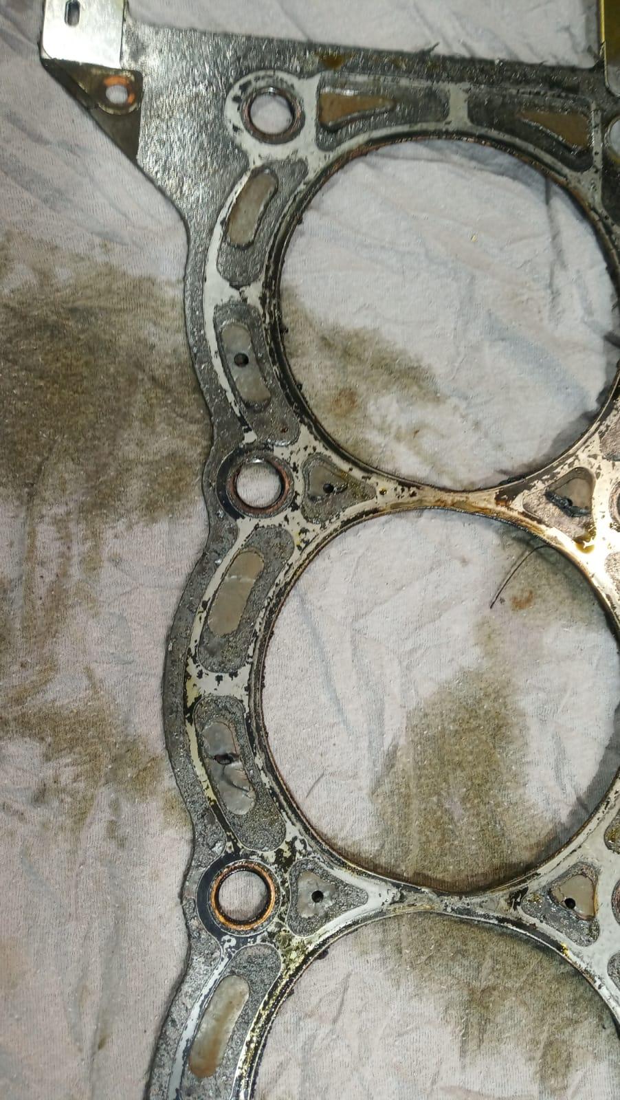

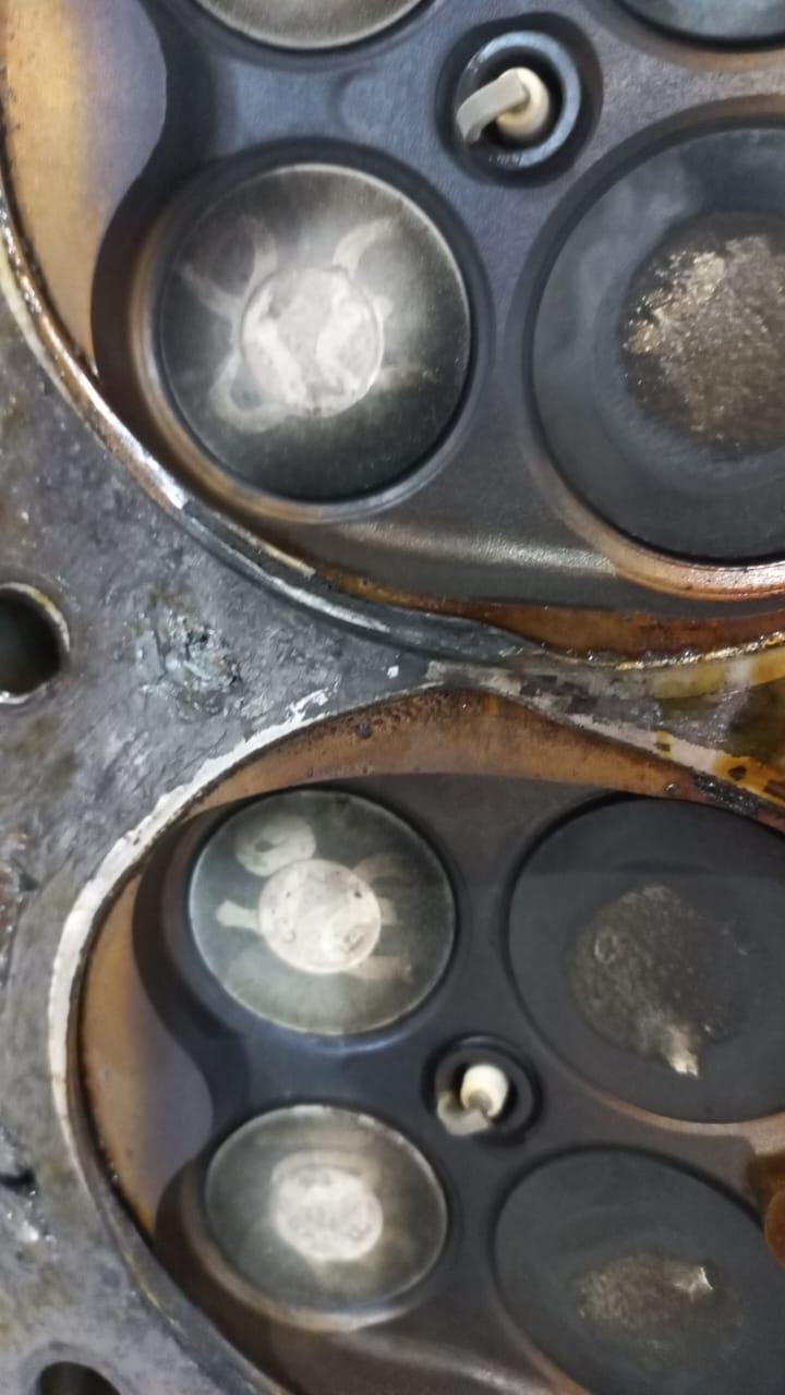

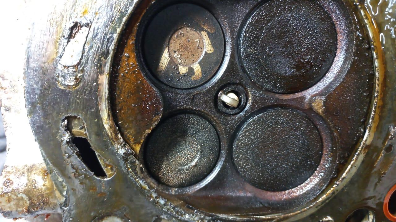

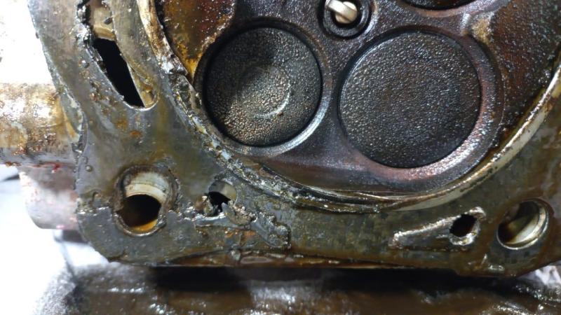

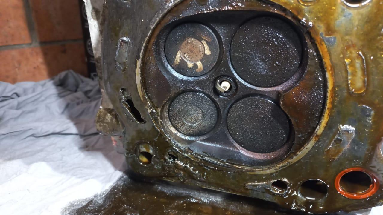

Этой зимой (2025 г.) встал вопрос замены прокладки ГБЦ, т.к. автомобиль запарил...
Предыдущий раз, за 15000 т.км. до этого, при похожей ситуации, прогорала прокладка между 4 и 5 или 3 и 4 цилиндрами, точно уже не помню.
Мастер все поменял, проблем не было, ставили прокладки набор от фирмы VICTOR REINZ.
Сейчас, отогнал машину другим пацанам, когда они сняли голову я мягко говоря, был очень удивлен.
Прокладка не прогоревшая, но помятая и смещенная относительно отверстий.
Ниже прилагаю фотки.
Вопрос, это могло произойти в процессе нормальной эксплуатации автомобиля и если могло то почему?
Есть ли в этом вина предыдущего мастера? Он говорит, что он не мог поставить ее криво, т.к. там есть направляйки и болты бы не закрутились, болты обжал по мануалу.
Смотря на отверстия видно, что они не пробиты рядом, а такое впечатление, что ее с неимоверной силой тянуло от 6-го цилиндра к 4-му в середину двигателя.
Кто-то может из опытных тут людей сталкивался с подобным?

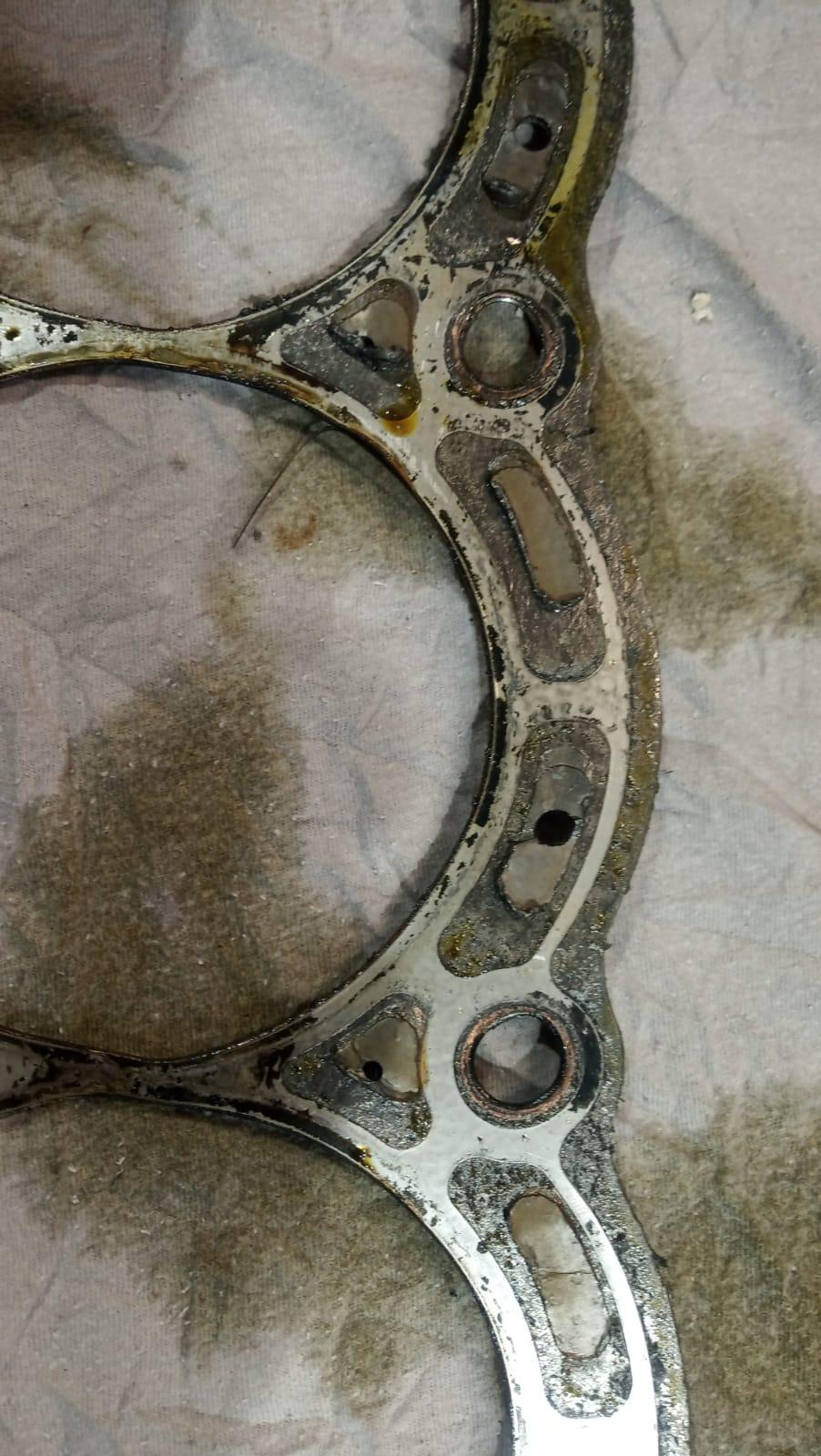

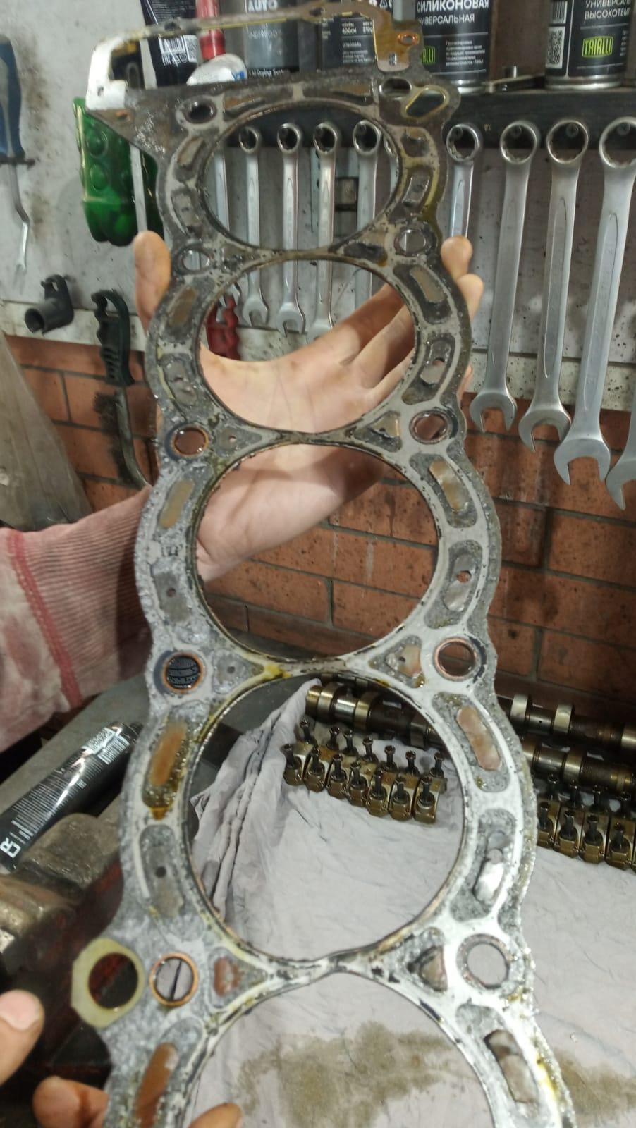

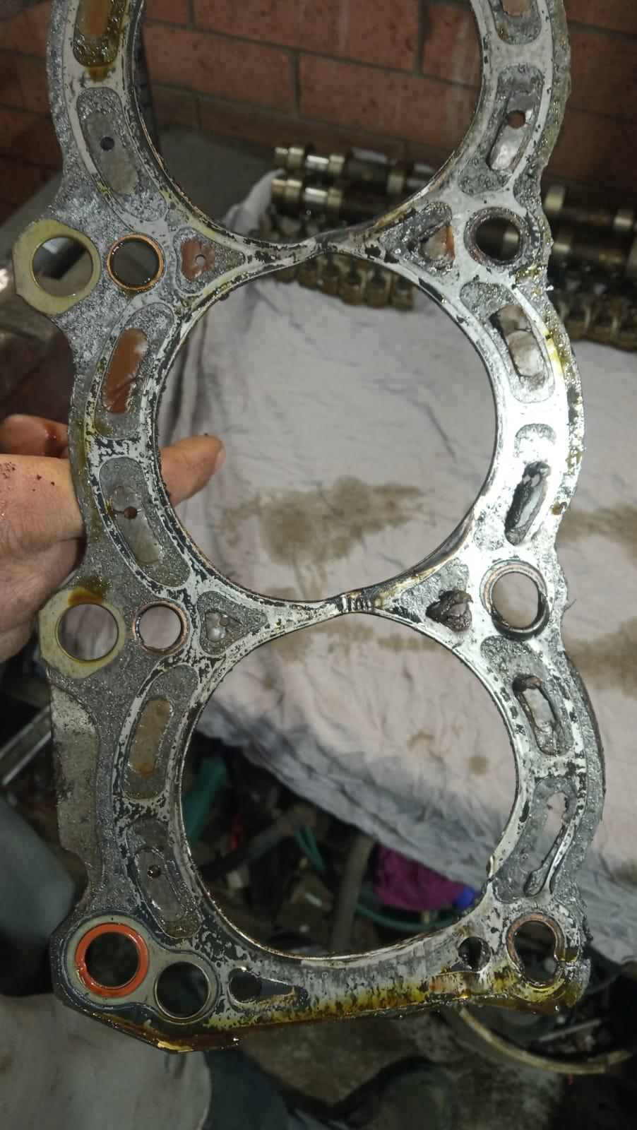

Вот еще фото, непосредственно самой прокладки.
Предыдущие мастера не попали прокладкой в отверстия, там даже видно что они болтами когда их пихали наделали новых дырок... Эмульсия как раз от того что некоторые отверстия в прокладке попали не в свои родные каналы и масло подмешало с антифризом. Возможно так поставили прокладку потому что одна из направляющих в блоке потерялась. Рейнз норм фирма, ставь снова рейнз и всё, направляющие докупи... А то что прокладка между горшков кривая так это или она деформировалась от того что газы во все щели уходили или от того что тянули болты не по порядку, а как захочется... Но в любом случае плоскость проверить надо, хотя бы линейку в разных направлениях приложить для понимания что вообще с башкой стало.

А есть какое то обьяснение ,почему болты в таком порядке закручивают?
Слесарное правило. От центра к краю, крест на крест. Искать лень.
А по прокладке, вопрос такой, а в чём проблема поставить оригинал и не экспериментировать?
Если мастер прям согласен на такие вещи притягивать гбц, то либо опыта нет, либо ему абсолютно насрать на последствия..
  • Откуда: Сочи
37 минут назад, payc сказал:
Прокладку давит от центра к краям, более равномерное обжатие и не только ГБЦ, почти все прокладки так тянут. Лоскут ткани на гладильной доске - наглядно покажет волну при различном разглаживании, от центра, от края и т.д., можешь поэкспериментировать)
Для ТС - прокладки  ГБЦ должны быть только оригинал, проверять надо не только плоскость самой ГБЦ, но и блока(его тоже ведет). Болты после перегрева мотора - в утиль, затягивать только новыми болтами(оригинальными естественно). При соблюдении норм мануала, даже собранный руками ПТУшника этот мотор будет жить.
  • Откуда: Ярославль
Прокладка - кал. На остальных причинах 15тыс. фиг проедешь.
  • Откуда: Ростов-на-Дону
  • Машина: TLC 80, 4,5 л., 1FZ-FE, 1997 г.в. VX-R, родные: лебедка, 3 блока. CB рация, лифт подвески 2".
Прокладку покупал в АвтоТо, есть об этом записи в личном кабинете.
Кто ни будь заморачивался с экспертизой и установлением причин поломки? Если доказать, что прокладка паршивая, то вероятно можно с продавца получить компенсацию на текущий ремонт?
Или уже когда ее сняли поздно делать экспертизу?

Всем огромное спасибо!
Сейчас, на основе всех выше изложенных мнений, участников данной дискуссии, основным выводом напрашивается, что это дефект прокладки.
Если бы плоскости были не в допуске, то прогар прокладки случился бы рядом со сроком ремонта двигателя, а учитывая, что прошло 15 т.км. это говорит, что в этом направлении все было верно.
Подозрения на то, что ее надо было повторно протянуть, через какое-то время, тоже не подтверждаются, т.к. люди писали, что на этих двигателях этого не требуется.
Резюмируя, полученные ответы на свой вопрос понимаю, что мастер свою работу выполнил без нареканий, чему я в принципе рад, т.к. пацан он адекватный и нормальный.

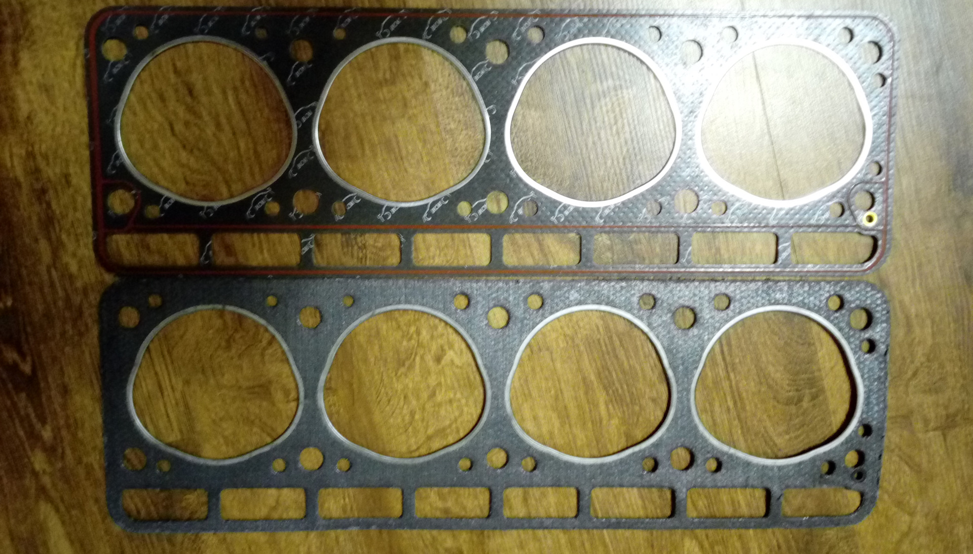

12 минут назад, ilin8 сказал:

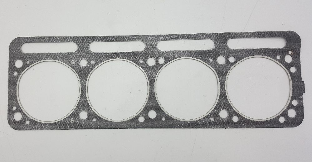

Это зависит от прокладки а не двигателя. Сейчас таких прокладок практически не делается. Может только на волгу с 402 двигателем можно найти)).
Вот так они выглядят.
Для сравнения. Внизу та с которой надо протягивать.
