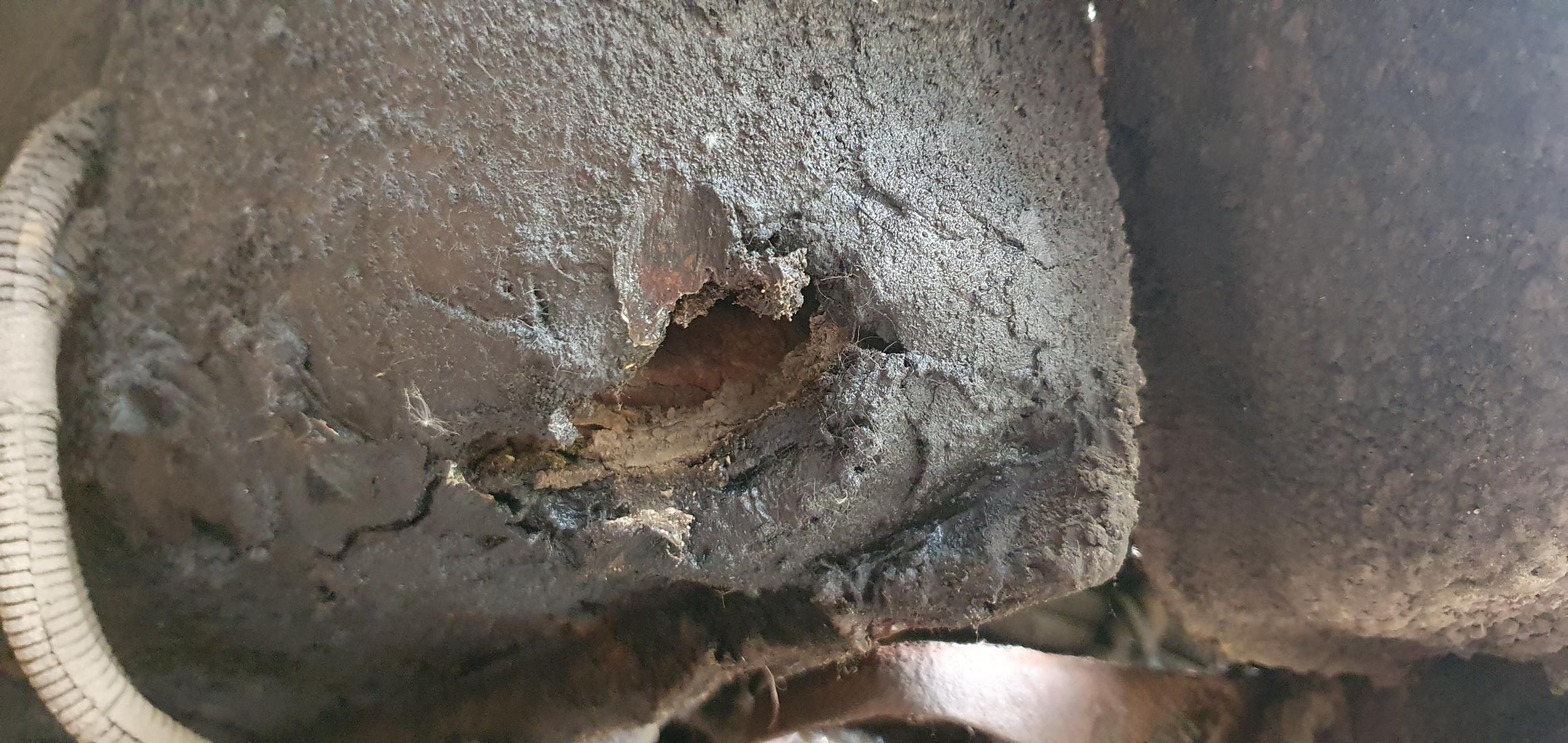

Открутил болт подушки кузова под ногами водителя и вынул его совсем. Добавились новые более громкие щелчки при разгоне/торможении  маневрировании и проезде неровностей. Видимо надо протянуть все остальные болты... или менять подушки уже?...
Подушка выглядит вот так.

5 часов назад, Yormungand сказал:
Сдаётся мне, у меня 20 летняя родная подушка с пробегом 300 тыс. выглядела лучше.
  • Откуда: Томилино
  • Машина: Lexus LX470
2 часа назад, TovaL сказал:
26 лет, 640 тыс км. Резинка то целая. Её сдавило с внешней стороны коррозией, то ли собственной стальной ооймы (если она есть), то ли ккронштейна рамы.
  • Откуда: Нск
  • Машина: lx470 2002
5 минут назад, Yormungand сказал:
Проверьте площадку над подушкой в кузове, за такой пробег возможно кузов сгнил и подушка в него погрузилась. Болгарка-сварка.

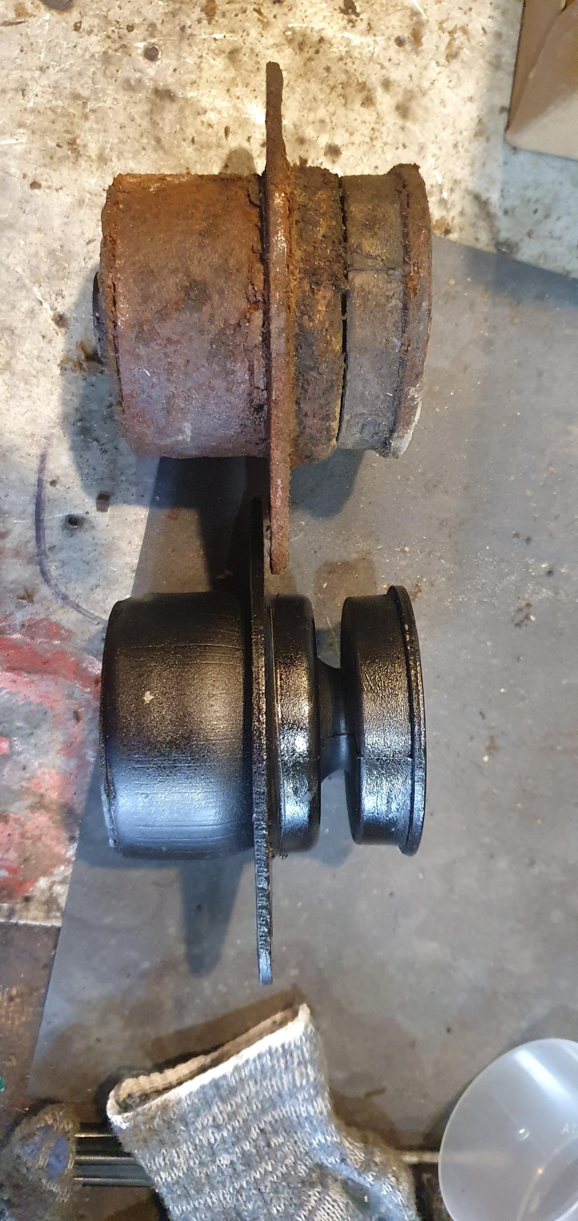

Поменаял, наконец, подушки кузова.
Резиновые, неоригинал.
Пока никаких посторонних звуков. Но "всё отлично" я скажу через пару дней  если ничего не проявится.

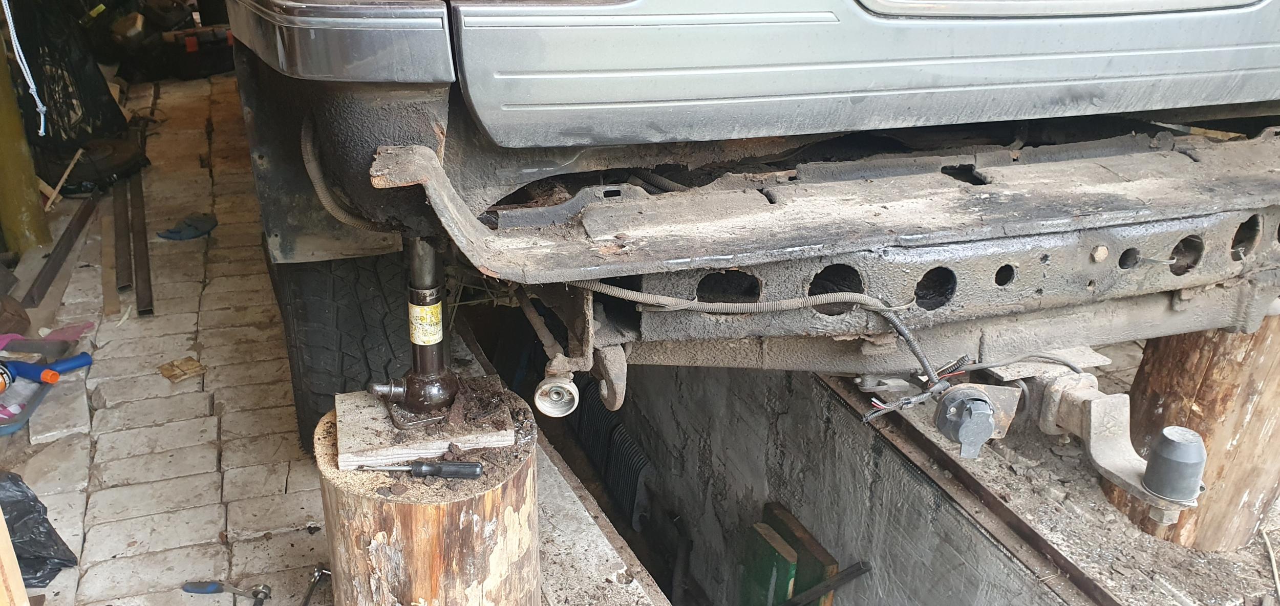

На фото для примера задние.
Изменено пользователем Yormungand
  • Откуда: Томилино

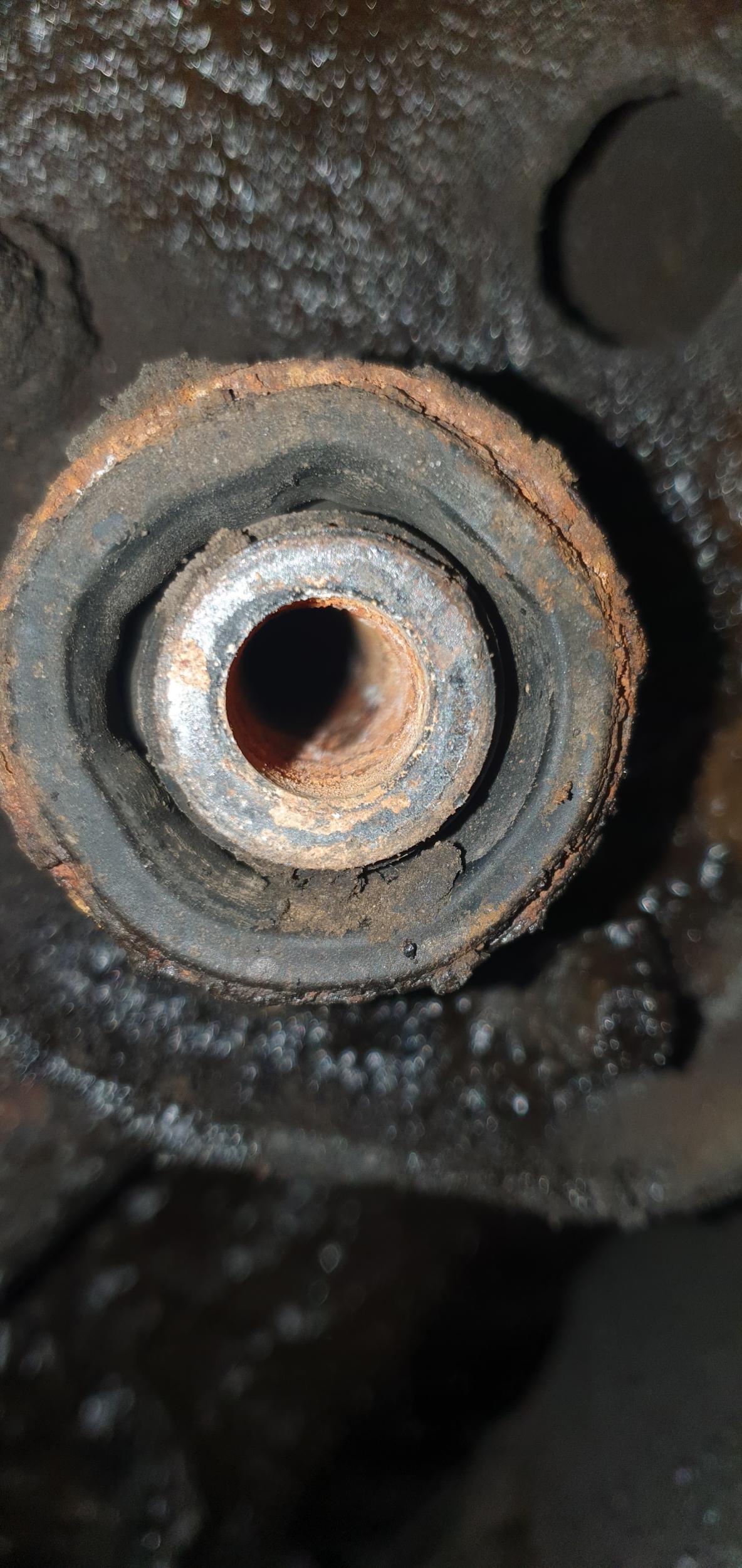

Задние карманы упустил. Прийдется варить теперь. Сначала сильно испугался, задние опоры совсем рядом, но с другой стороны от нижнего ребра совсем другой толщины металл и там всё живо. Поднимал за ребро кармана напротив опорной площадки, не жалея ребро, его все-равно расшивать теперь. Но в принципе не замял.
Под замену оказались 2 длинных болта. Задний левый и передний правый. И втулка переднего левого сайленблока. Заранее не покупал. Подобрал из того что было в гараже. Позже поменяю.
Все короткие болты задних и вторых опор пришлось высверливать.
