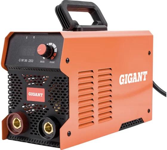

shulman 6 Откуда: Москва Машина: Две Короллы + Prado 120 2.7 + RAV4 II + CX-7 красная #3 Опубликовано: 24 марта 2025 Вот такой думаю купить. Там разные по мощности, от 160 до 250А типа максимальный ток. Цена примерно одинаковая. Те, кто поменьше мощности, легче. Я вот думаю, помощнее взять или полегче. Мне профиль варить толщиной миллиметра 2-3. Вверх Поделиться сообщением Ссылка на сообщение Поделиться на других сайтах

Бубульгум 49 Откуда: Карелия г. Петрозаводск Машина: TLK-80 #5 Опубликовано: 25 марта 2025 11 часов назад, shulman сказал: Вот такой думаю купить. Там разные по мощности, от 160 до 250А типа максимальный ток. Цена примерно одинаковая. Те, кто поменьше мощности, легче. Я вот думаю, помощнее взять или полегче. Мне профиль варить толщиной миллиметра 2-3. На вкус и цвет, товарища нет. Как для начинающего, бери этот, а потом уже в процессе поймешь, чего тебе будет не хватать. Вверх Поделиться сообщением Ссылка на сообщение Поделиться на других сайтах
гуливер 34 Откуда: салехард Машина: TLC200 2008 г. бензин #6 Опубликовано: 25 марта 2025 У меня в хозяйстве на 160 а, уже лет 10 работает. Небольшой, легкий удобно с ним где-то лазить, на плечо повесил и всё. Для моих нужд больше и не надо, навес, забор, ворота, шашличка на всё его мощности хватает. Не надо в хозяйстве на 250 а. Я не сварщик. Вверх Поделиться сообщением Ссылка на сообщение Поделиться на других сайтах
Лохматый из Питера 10 Откуда: Cанкт Петербург Машина: ТЛК-80 #7 Опубликовано: 25 марта 2025 Обрати внимание на длину проводов. Если 2 метра, этого катастрофически мало! 3 метра, как на моём, как то можно жить. Лучше бы 4 метра. Вверх Поделиться сообщением Ссылка на сообщение Поделиться на других сайтах
shulman 6 Откуда: Москва Машина: Две Короллы + Prado 120 2.7 + RAV4 II + CX-7 красная #8 Опубликовано: 25 марта 2025 10 минут назад, Лохматый из Питера сказал: Обрати внимание на длину проводов. Если 2 метра, этого катастрофически мало! 3 метра, как на моём, как то можно жить. Лучше бы 4 метра. Там провода всё равно под замену вроде. Все в отзывах ругаются на провода, что алюминиевые. Вверх Поделиться сообщением Ссылка на сообщение Поделиться на других сайтах
Лохматый из Питера 10 Откуда: Cанкт Петербург Машина: ТЛК-80 #9 Опубликовано: 25 марта 2025 (изменено) На моих 2-х аппаратах медные. Не менял, но обжим приходится периодически переделывать. Отрываютсянах. Но если таки менять, то оцени, насколько длинные нужны. Очень неудобно, когда варишь, особенно без должного умения, как в моём случае, и аппарат опрокидывается от натяжения проводов. Изменено 25 марта 2025 пользователем Лохматый из Питера Вверх Поделиться сообщением Ссылка на сообщение Поделиться на других сайтах
