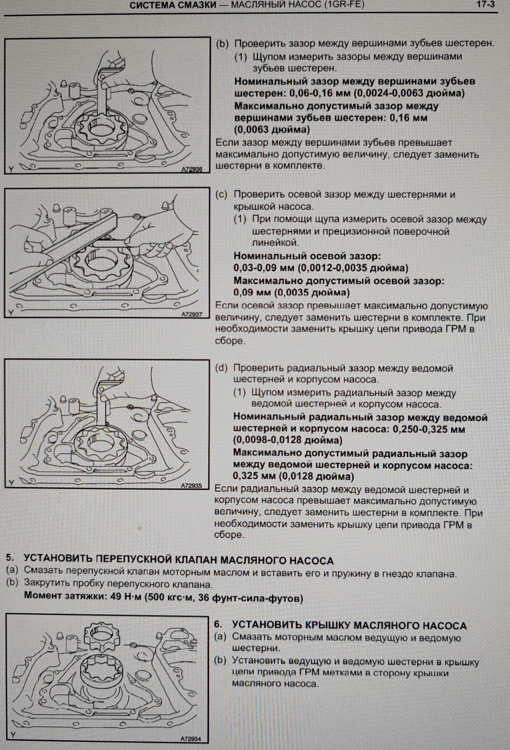

  • Машина: 120 Prado 1GR-FE OME 883, 895 + Koni RAID
Правильнее будет проверить зазор в масляном насосе
  • Машина: Тойота Лэнд Крузер Прадо 120
Спасибо ! А вы у себя проверяли зазоры ?
Проверял, когда двигатель перебирал
