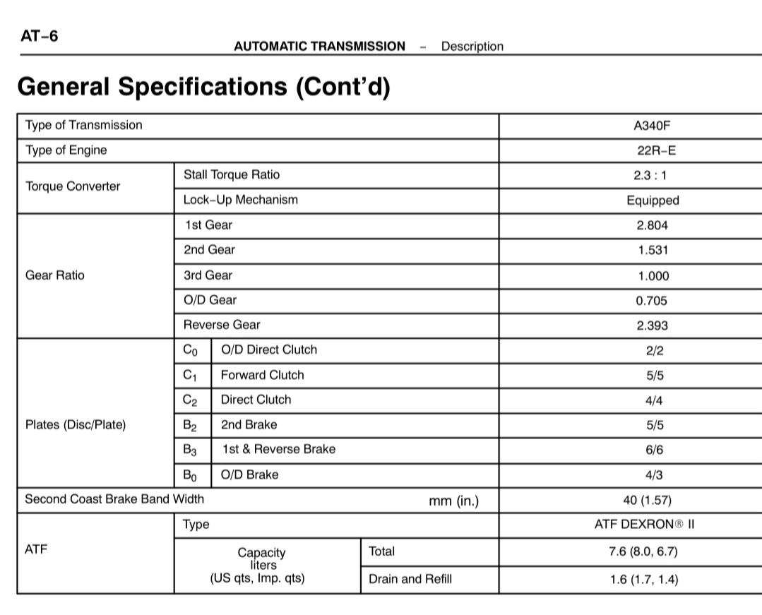

    A340-Manual_(1).pdf
    26 минут назад, Serenkiy сказал:
    Мануал на аглицком говорит обратное. Почитайте лучше его для начала.
    A340-Manual_(1).pdf 13 MB · 1 скачивание

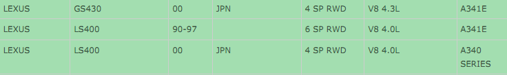

    Всё правильно, O/D Gear - это и есть 4ая передача, повышающая. А341 были и 6ти ступенчатые на каких-то моделях Лексуса, сейчас если найду, выложу.
    • Откуда: Кострома
    • Машина: Toyota Hilux Surf LN130 2lte (мех. ТНВД), 33-е сафари
    12 минут назад, Eugene63 сказал:
    Хм.... точно. Давно в машину не заглядывал, позабыл видимо.
    4 минуты назад, Serenkiy сказал:
    Да всё нормально, всякое бывает.
    Вот на LS400 какие-то эксперименты делали с 341, но потом сделали 350(прототип 650) - 5ти ступенчатую

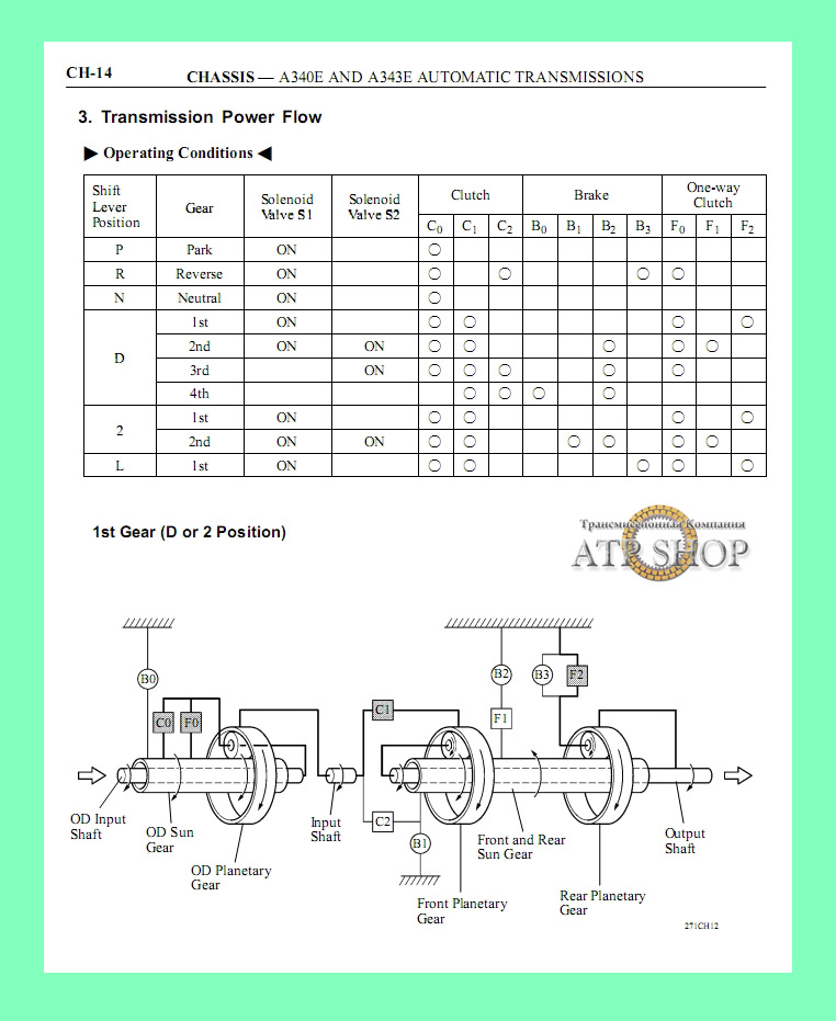

    При включении кнопки "pwr" обороты конечно повысятся. На электронно управляемых АКПП кнопками POWER и ECONOMY можно управлять режимами переключения передач, а кнопками HOLD и 2ND выбором конкретной передачи. На гидро-механических АКПП все режимы управляются только положением рычага переключения передач. Кнопка o/d off отключает именно 4ёх скоростной режим работы АКПП.
    Гидротрансформатор блокируется не передачами, а в тот момент кода он начинает работать практически как гидромуфта. Просто при его блокировке нагрузка на двигатель снижается, обороты падают и по ощущениям похоже что происходит включение повышенной передачи.

    15 часов назад, Eugene63 сказал:
    Пять ступеней я лично встречал в стандартном корпусе, а вот про шесть честно не слыхал даже. Может и правда эксперимент какой то..

    Ну так гидротрансформатор и блокируется для определённых целей и при определённых условиях.
    Если в двух словах: ГТ, в отличии от обычной гидромуфты оснащён не только насосным колесом (корпус), жёстко связанным с маховиком, и турбинным колесом, жёстко связанным с входным валом АКПП, но и имеет в своей конструкции обгонную муфту и статор. Именно эти детали и перенаправляют (трансформируют) оставшуюся энергию масла отбрасываемого от лопаток турбинного колеса, на лопатки насосного колеса, вновь преобразовывая её во вращательную. Поэтому КПД ГТ в два, а то и в три раза больше КПД гидромуфты. Но при достижении автомобилем определённой скорости и оборотов двигателя, инерция ГТ и раскрученного в нём масла начинает вращать статор быстрее обгонной муфты, так как скорость вращения турбинного колеса приближается к скорости вращения насосного, КПД ГТ падает, и он работает, в принципе, как гидромуфта. Масло начинает сильно греться и двигателю, для поддержания скорости, нужно больше топлива. В этот момент и происходит блокировка ГТ, когда насосное колесо жёстко связывается с турбинным блокировочной плитой. Но так как скорость вращения насосного колеса всегда выше скорости турбинного, то в момент блокировки скорости вращения колёс усреднёно выравниваются, скорость насосного падает, что выливается в уменьшение оборотов двигателя, скорость же турбинного, наоборот возрастает, что вызывает эффект ощущения переключения на повышенную передачу, крутящий момент, конечно, уменьшается. Поэтому когда Вы едете в горку с заблокированным ГТ, то, если мощности двигателя и инерции качения авто не хватает для дальнейшего движения вперёд, ГТ разблокируется и АКПП останется на повышенной передаче (овердрайве) или переключится на более низкую, в зависимости от работы центробежного регулятора (или датчиков, ЕСТ и соленоидов, в электронной АКПП).
