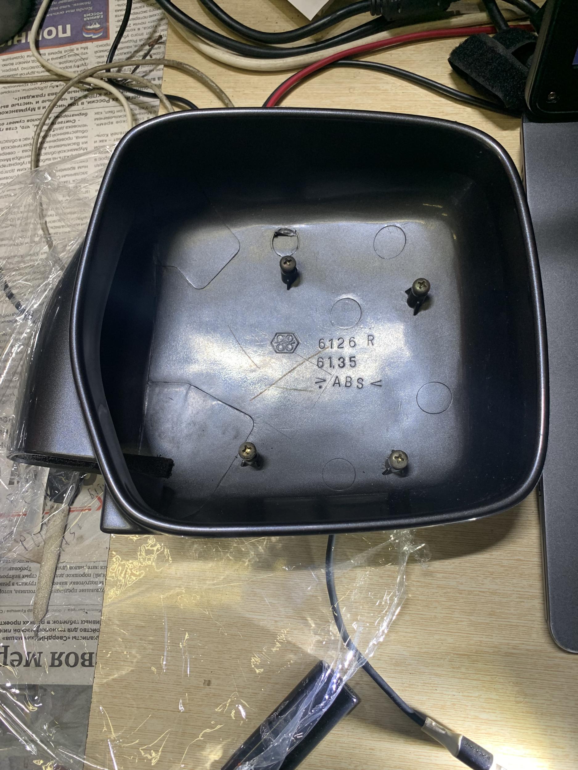

Т.е. сам пластиковый корпус(ухо) другой? Я бы потроха переставил от своего. Они целые. А вот ухо В лесу об дерево расколол.
на дроме нашел моего цвета.
  • Откуда: Самара
  • Машина: TLC105
Внутренности, корпус, привод и зеркало одинаковые. Отличается силуминовое основание то что крепится к двери. Отличается как раз углом отворота отливки (той на которую крепится ось поворота зеркала тремя винтами снизу). И еще, как правило, отличается сферичность самого зеркала. На праворукой сферичность немного больше. Она написана на самом зеркале изнутри. Если точно помню то число после буквы "Р" трехзначное. Должно быть одинаковое справа и слева, а то смотреть будет неудобно. Сам переделывал праворукие зеркала на леворукое основание. Все встало норм. Самое сложное отвернуть три винта снизу. Они стоят на герметике  при неудачной попытке сразу срываются а потом только высверливать со всеми вытекающими "приколами". Ну вот как-то так.

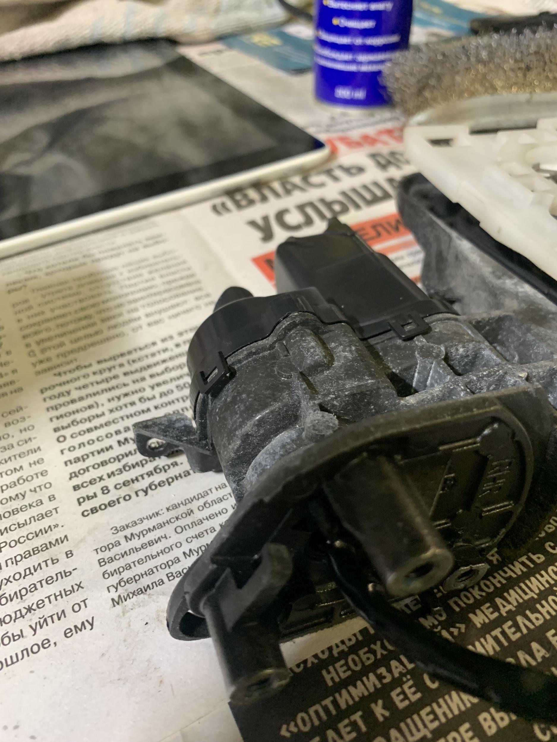

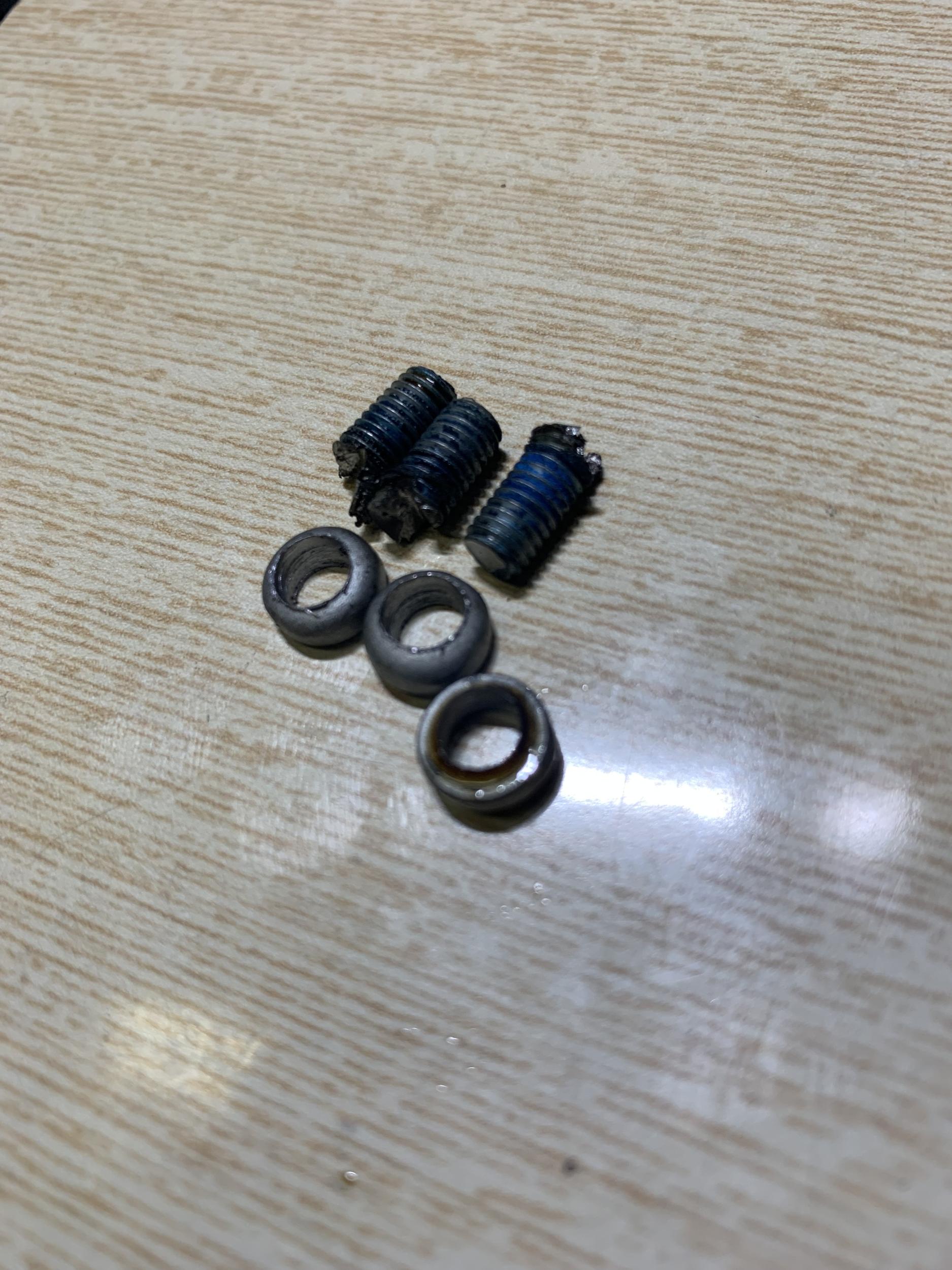

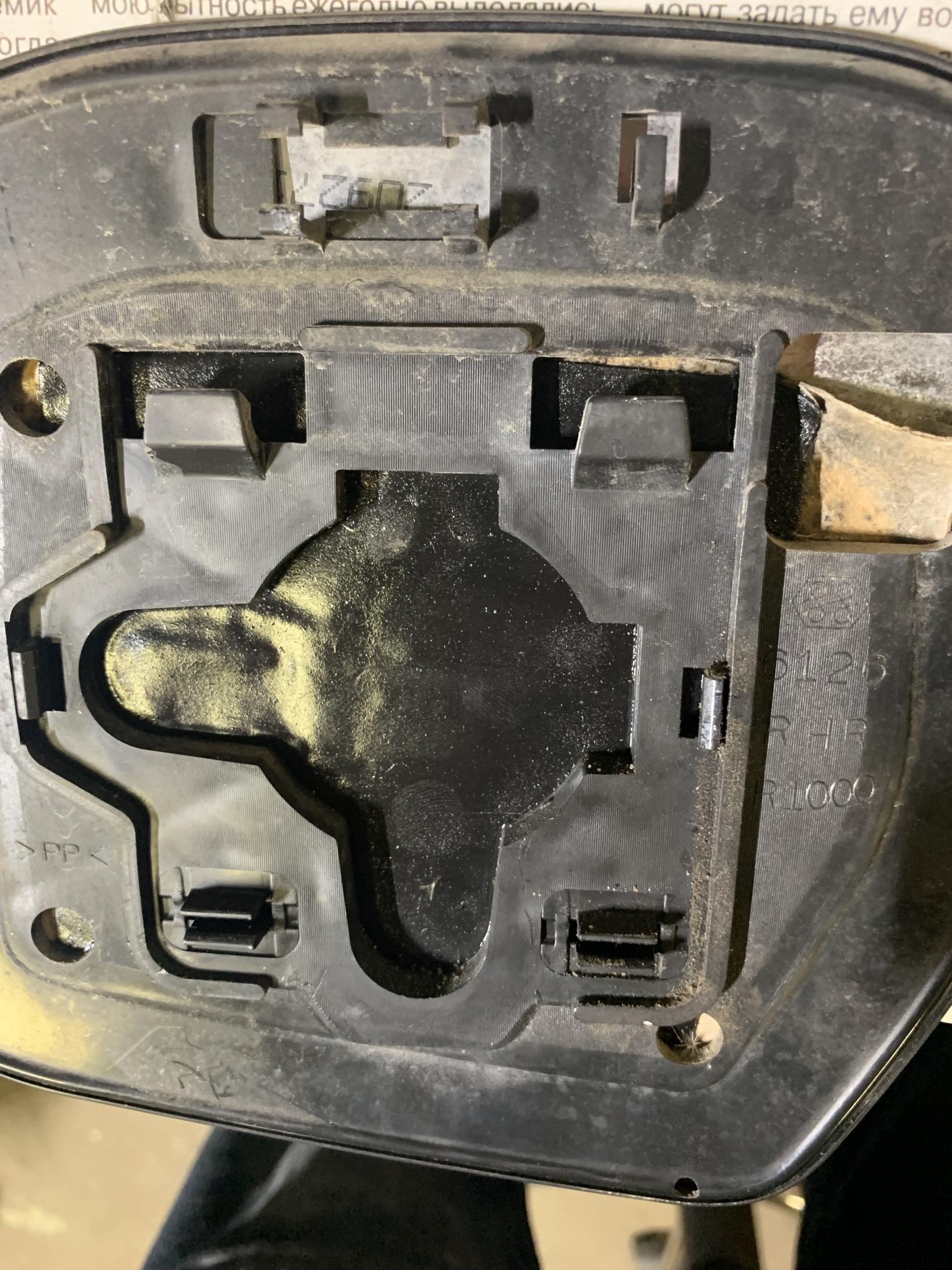

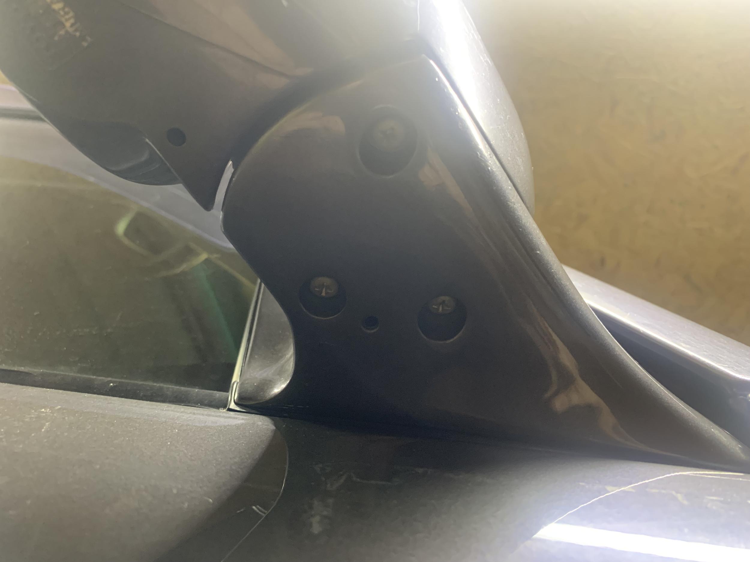

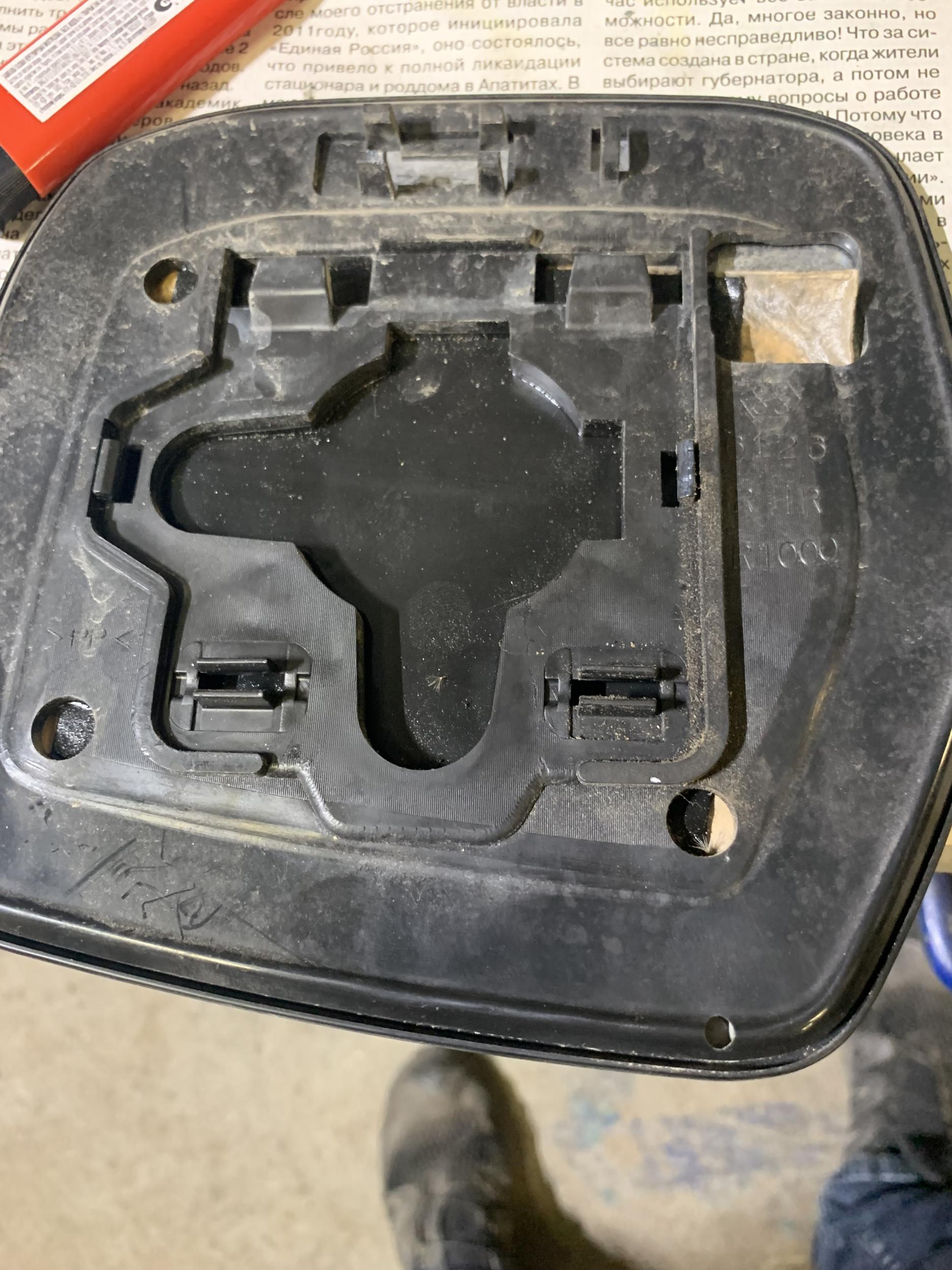

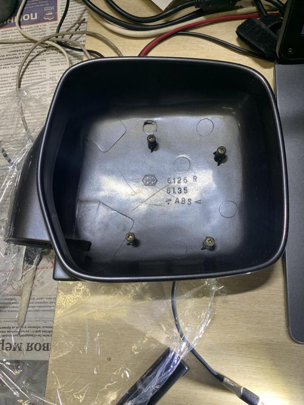

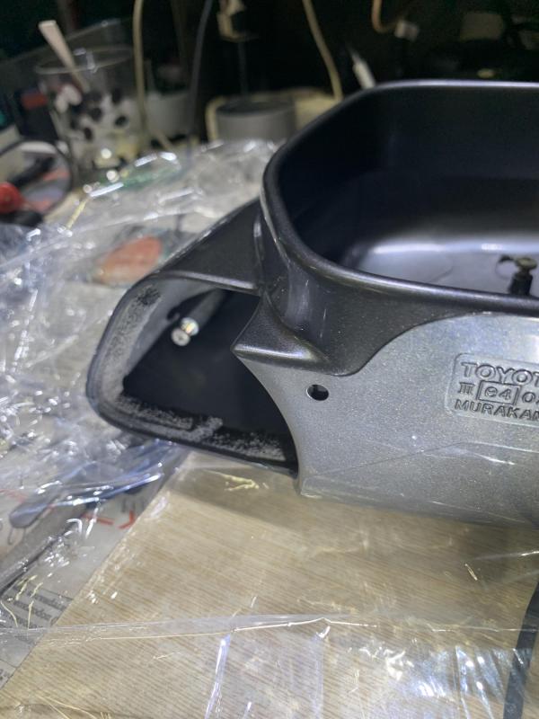

Разобрал. Прикладываю фото. Может кому то пригодится. Нижние 3 винта на синем герметике. Сверлил потом пропиливал под шлиц и грел феном.IMG_2700.thumb.jpg.fa3ae85db60b1abf83654855047c9f61.jpg
Внутри 5 винтов .4 на регулировочной пластине. 5й  в отверстии снизу.

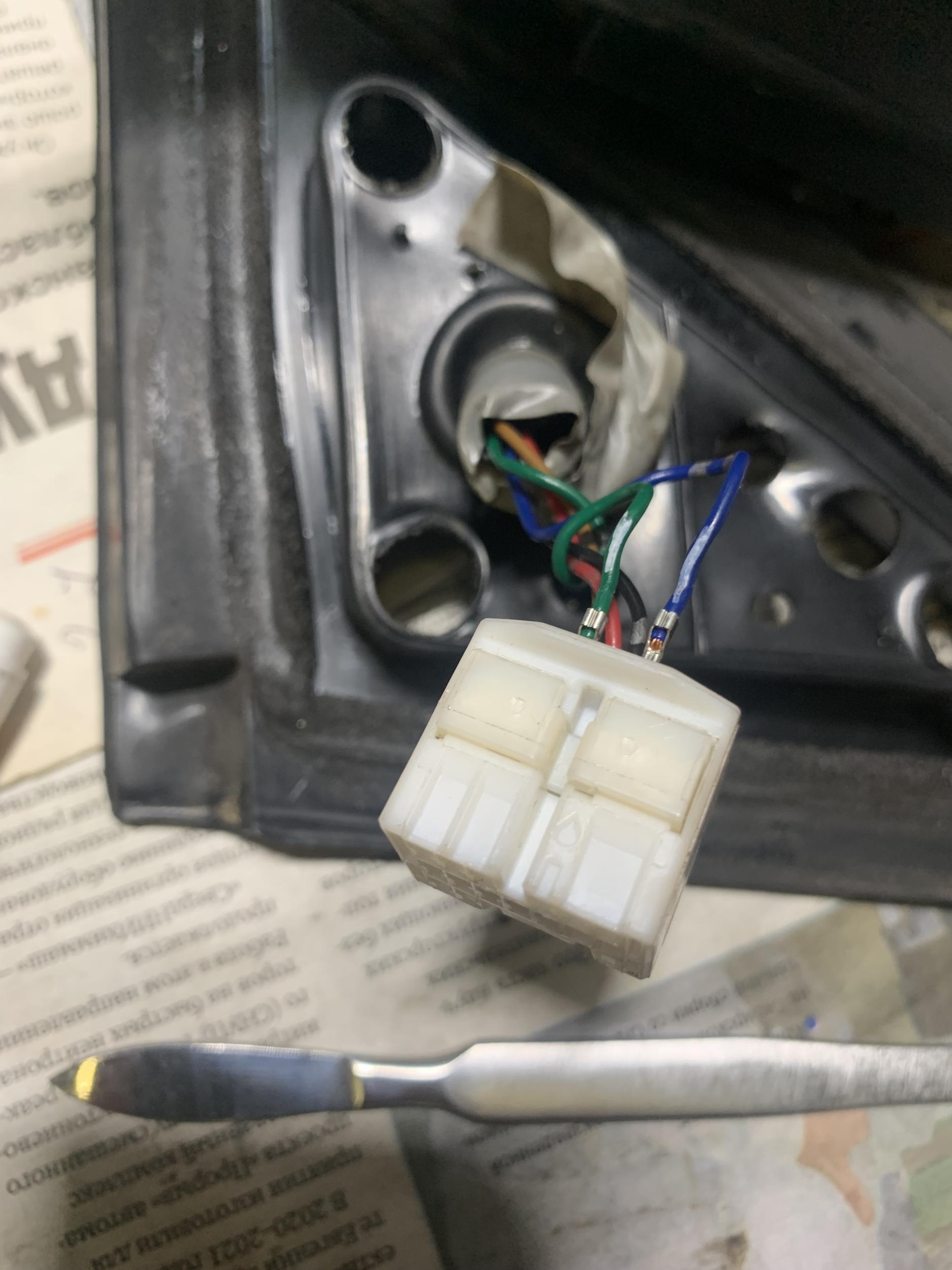

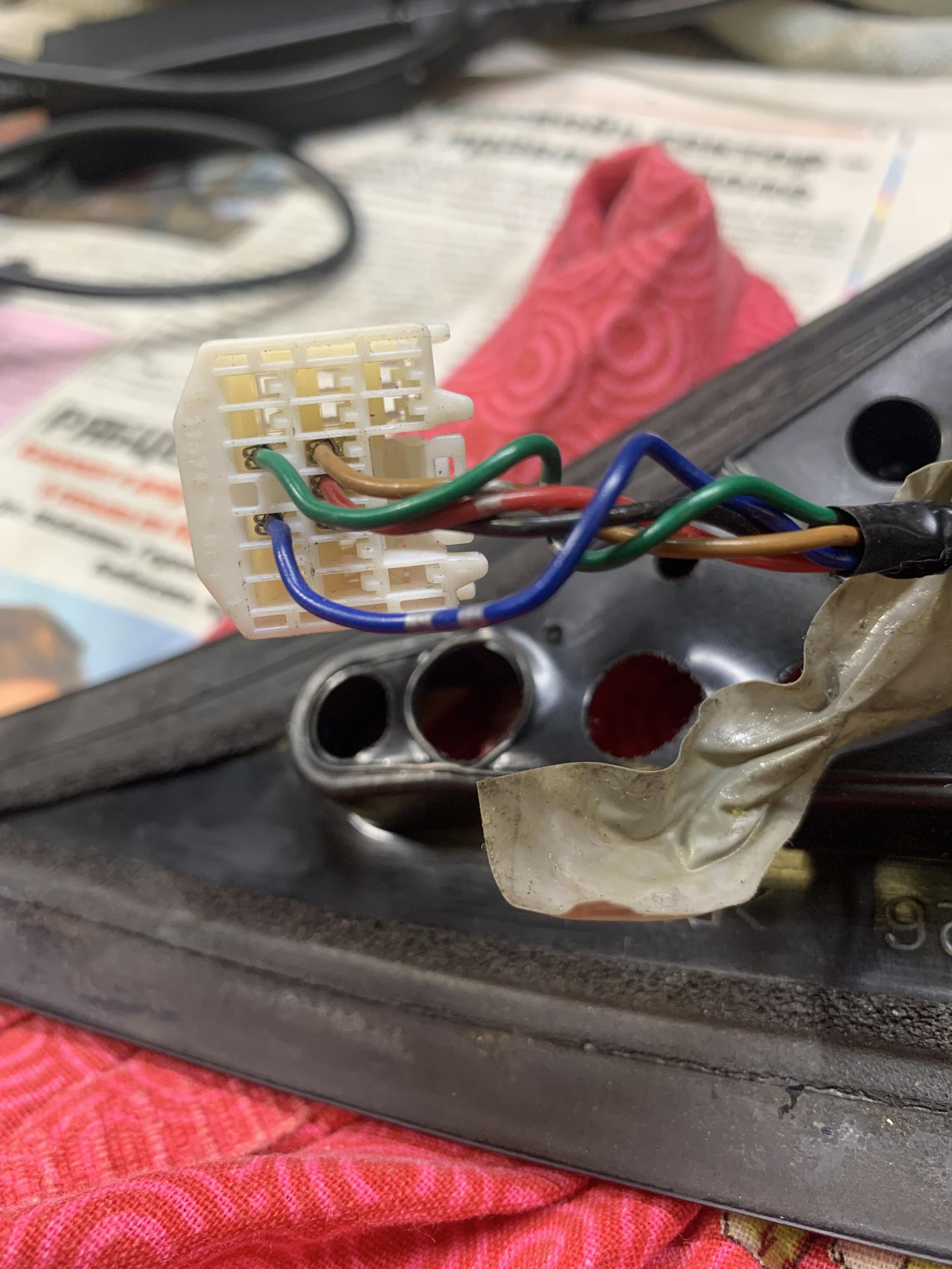

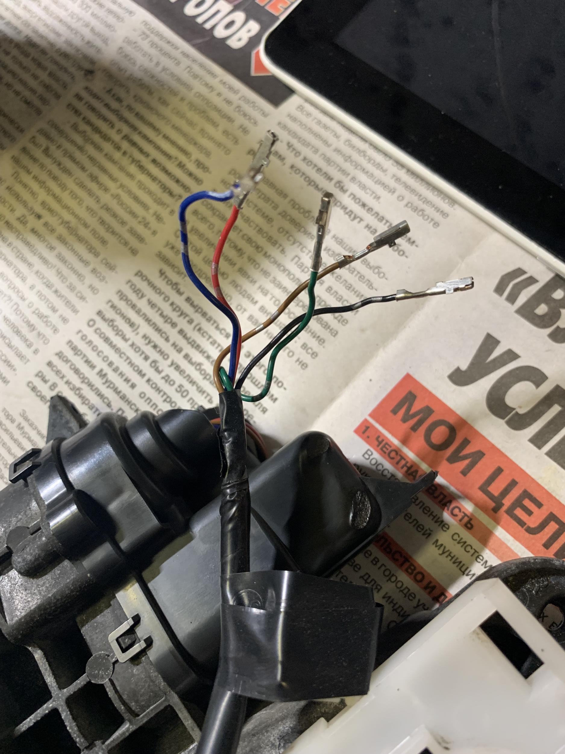

  • Откуда: Мурманск обл. Полярные Зори
  • Машина: LCR-80 VX 1HD-T была теперь 100 VX 1HD-FTE( о чем начинаю жалеть)

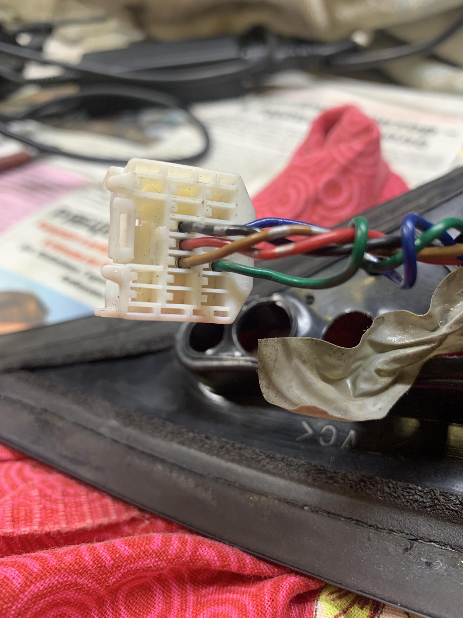

Фишку пришлось распиновать.

Есть еще вполне рабочий вариант, но нужен "шурик" с большим моментом. Берешь новую биту РН2 приличного качества. Заряжаешь в шуруповерт. Основание зеркала ,через прокладки, зажимаешь в тиски плотно но без фанатизма. Плотно ставишь биту в головку винта и даешь максимальный момент на отворачивание. Как правило выворачивается. Но надо помнить что попытка только ОДНА. Как только бита проскочит то все!!! Далее только высверливать. Я таким образом из 6-ти винтов (на 2-х зеркалах) вывернул 5. Один "собака" все-же пришлось высверливать.
