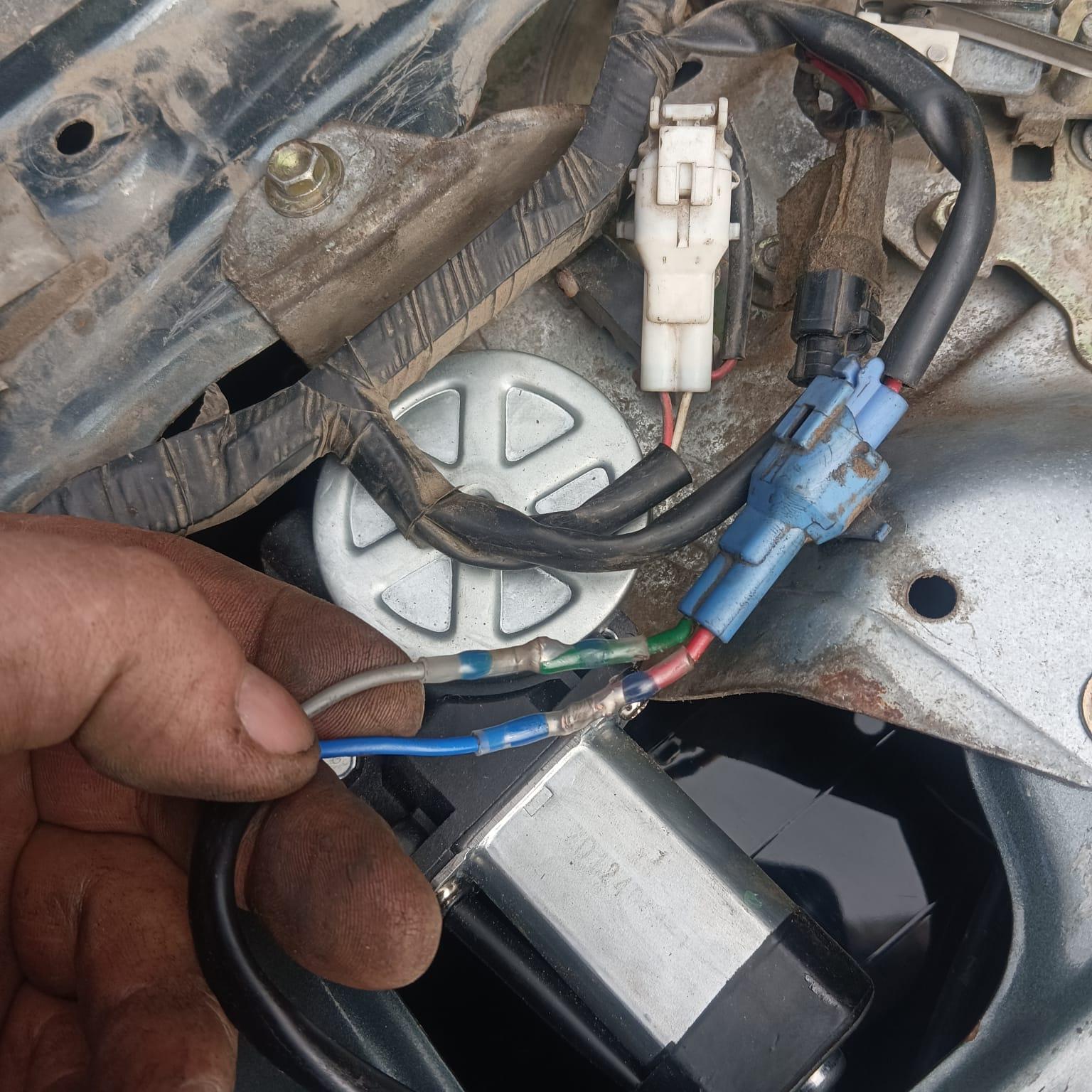

Стало все хуже и хуже подниматься стекло задней двери . Вскрытие моторчика очень удивило - магниты отклеились и примагнитились на ротор . корпус внутри поржавел . В общем годы берут свое .
Искать бу на разборе - кот в мешке - причем где гарантия что он не будет в состоянии еще хуже?!
ПОиск на яндекс по запросу "мотор стеклоподьемника задней двери 130 runner дал ссылку на озон .
моторчик стоит 1800 р . маркировка на фото . В описании лота - заменить ФИШКУ ПРОВОДОВ НА РОДНУЮ .

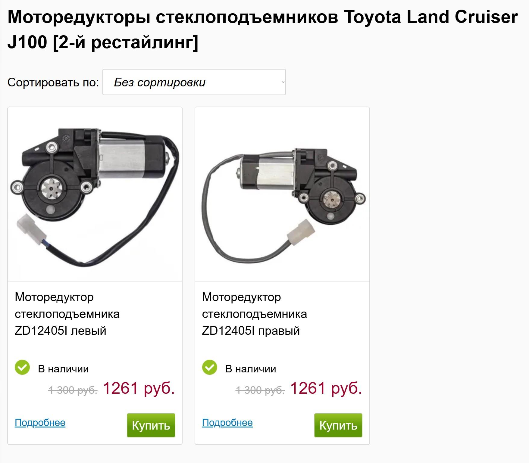

Далее поиск по артикул номеру дал ссылку уже на другой сайт.
Ссылку продублирую - может пригодится кому - то .
https://steklopodem.ru/collection/motoreduktory-steklopodemnikov-toyota-land-cruiser-j100-2-j-restajling

правый моторчик для задней двери заказывали ?
  • Откуда: Георгиевск
18 минут назад, Crab сказал:
в борт без разницы,просто будет вверх или вниз висеть
4 часа назад, Crab сказал:
По заводскому левый.
