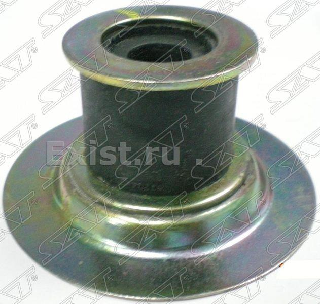

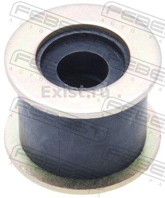

Вообще по штату втулки опоры №2  правая и левая одинаковые -57 мм, 2 верхние подушки одинаковые, а нижние отличаются тем что  одна с большой шайбой. Как вариант чтобы могла понадобиться более длинная втулка:  если было продавлено место опоры в поперечине кузова, либо поставлена была одна из более высоких подушек от опор № 3и4.
3 часа назад, Fregatten сказал:
насколько длиннее?
Если подушка 61 то там, да, нижняя шайба как-бы выдавлена, а если 42, то плоская, сейчас фото найду, прикреплю.
вот
42
61
Изменено пользователем Eugene63
