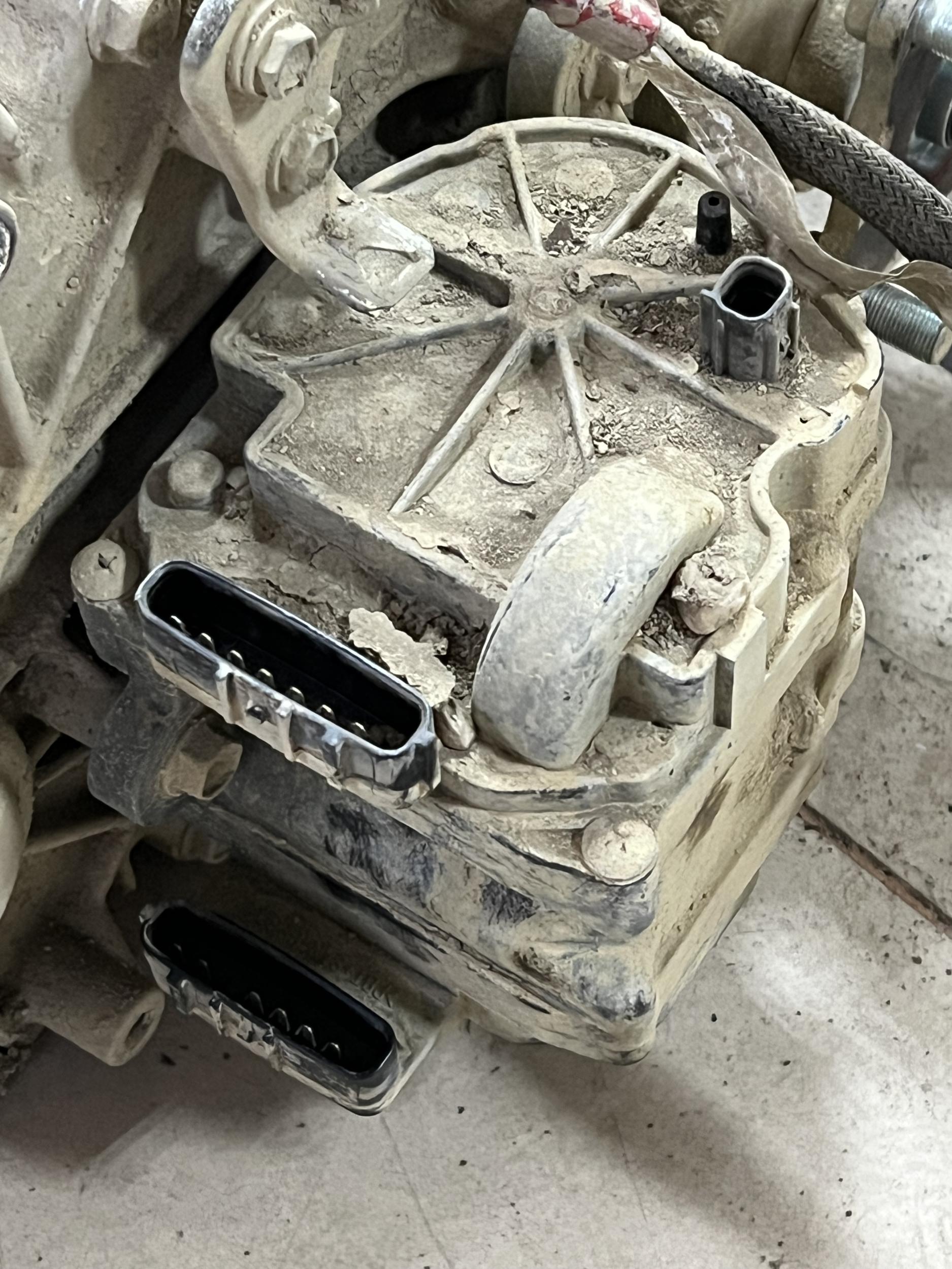

Сегодня с утра сел в машину, горит "4×4". До этого вечером проехался по сухой трассе.  Фактически выключено было, только на панели горело. И понижайка не включалась.
Так и проехал 200км. Потом потухло.
Где там искать разъёмы? Пробрызгаю их спецсредством. Сам актуатор ,для профилактики не доступен снаружи ? Без глобального вмешательства.

Разьемы на раздатке. Окислы часто в них.
В самой черной коробке тоже какие-то моменты бывают, но я лично в неё ни разу не лазил.
  • Машина: toyota land cruiser 200 4.7
Актуатор надо сам разбирать , там внутри окисляется контакты на кольцевых дорожках на шестернях . Актуатор с заднего торца раздатки находится , закрыт железным крепким пыльником , с нижней части находится моторчик для повышенной , соответственно с в верхней половине на включение межосевой блоки. Лечение включения пониженной легче , так как доступ проще, как бы на виду . На драйве 2 кажется есть видос как это разобрать собрать , попробуй поискать. Если сам никогда не разбирал подобные моторчики ( моторы дворников например) , то лучше не лезть , а то есть вероятность неправильной сборки , нельзя нарушить положение шестерни и червяка
