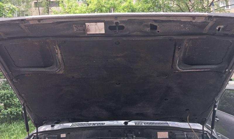

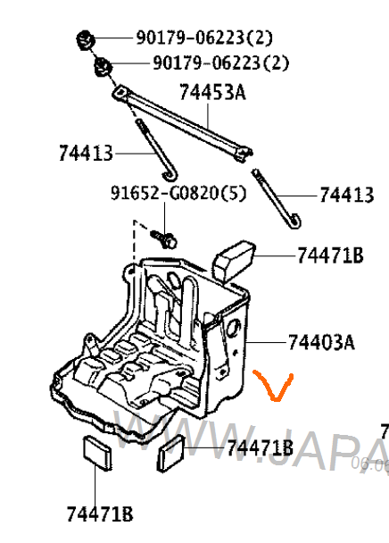

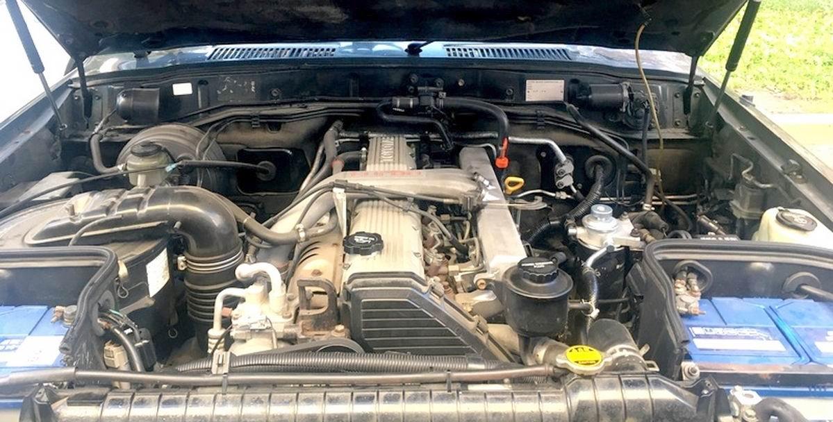

На 80ке, кроме того, что сам капот жёстче, так он ещё опирается (у дизеля) на уплотнительные резинки двух аккумуляторных отсеков, чего нет у 100ки

41 минуту назад, Eugene63 сказал:
Чего это нет? Они на самом капоте, а не на телевизоре

16 часов назад, AlexV сказал:

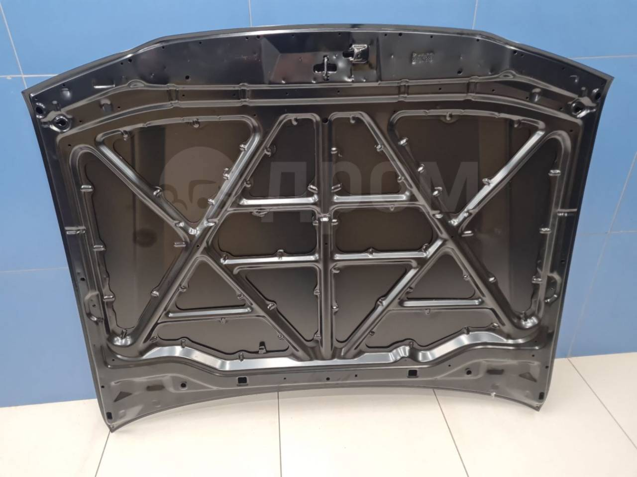

Может мы с Вами о разных деталях ведём речь. Какие модели ТЛК 100 были оборудованы аккумуляторными отсеками как на ТЛК 80, на которые опирался капот, я с такими комплектациями не сталкивался. Капоты в зап. части всегда приходили вот такие, на них даже опорных площадок не было, и утеплители все были без вырезов.

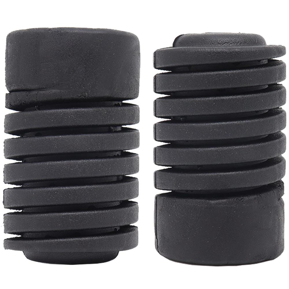

Только что, AlekseyNekrasoff сказал:
Что за подушки?
по углам капота установлены подушки. кто-то их обзывает отбойниками. они резиновые, с резиновой резьбой. регулируют высоту капота, и соответственно, прижим

А пункт 2 тогда это что: полиуретан оранжевые?
  • Откуда: Область за МКАДом
53384-35010 парт-нумер.
потому что родные новые были дорогие, а полиуретан - дешевле в 2 раза.
цвет указал - пришли в тот момент оранжевые.
сейчас может и другого цвета ...

в ТЛК-100 стоят 4 опорных точки для резиновых подушек/отбойников - две на крыльях и две на телевизоре
1 час назад, AlekseyNekrasoff сказал:
Что за подушки?
Так как у Вас приподнимаются оба угла капота одновременно, значит проблема: или в расхлябанности замка капота, или в его изгибе, в результате потери жёсткости. Замена отбойников на новые, более эластичные, лишней не будет, но проблему не решит.

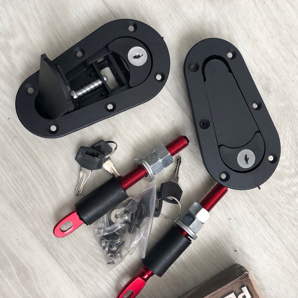

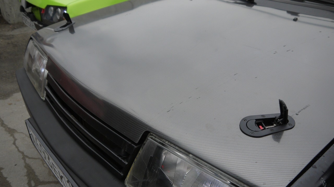

@AlekseyNekrasoff
Или так . Замок капота, поставил - прижал и забыл.
Изменено пользователем BROD
35 минут назад, BROD сказал:
@AlekseyNekrasoff

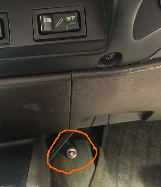

У меня с Японии обычная блокировка капота тросиком стоит, за 30 лет ни разу ни замок, ни капот регулировать не пришлось.
