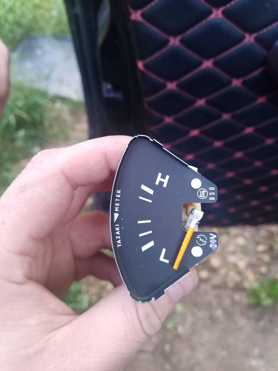

Это приборку в сборе брать, отдельно датчик ковырять нет смысла, только он и горит

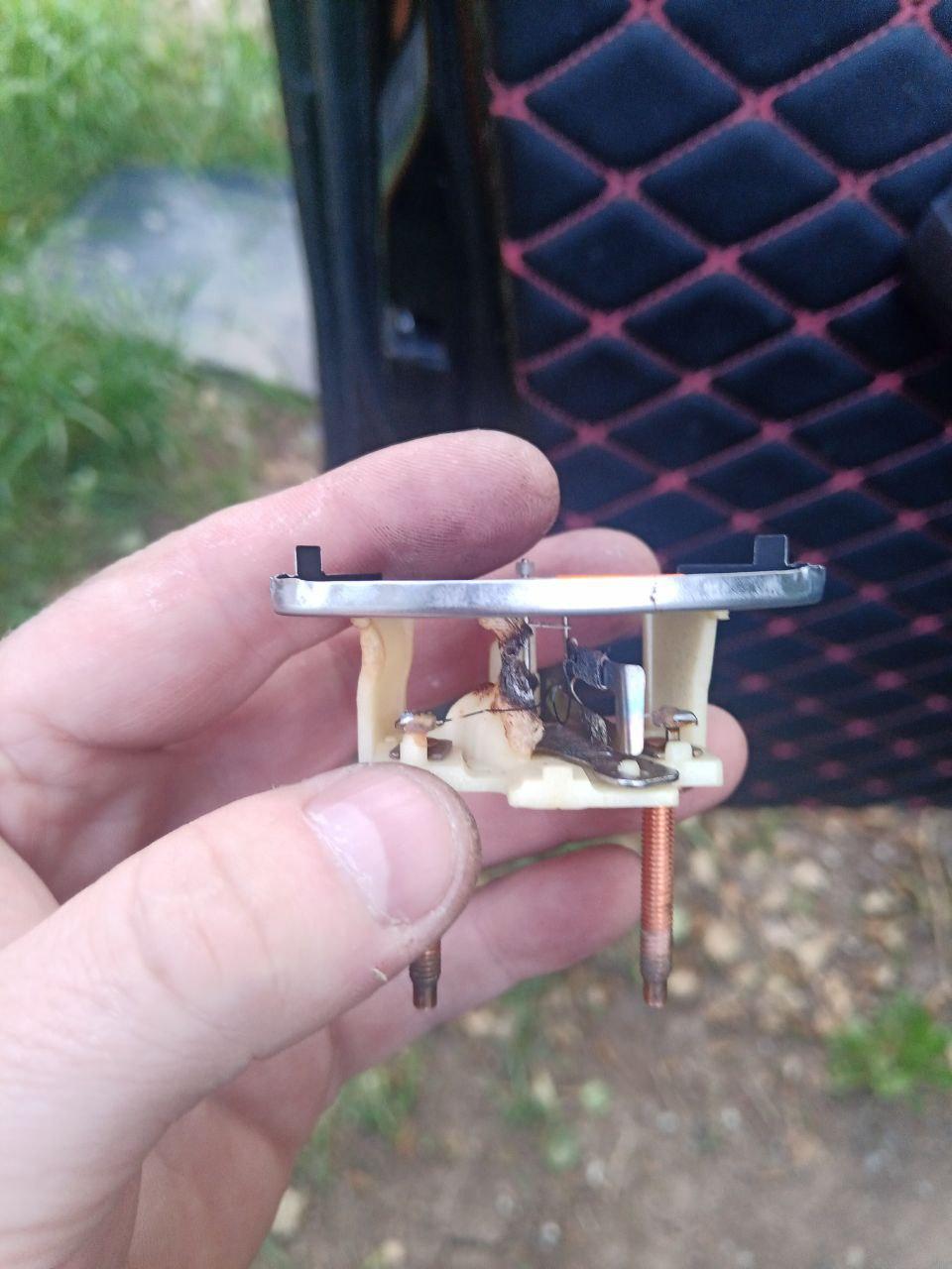

Все приборы одинаковые, кроме напряжометра конечно. Поэтому можно переставить шкалу. Я не на заклёпки, а на винтики М2 или М2.5 ставил, забыл уже.
