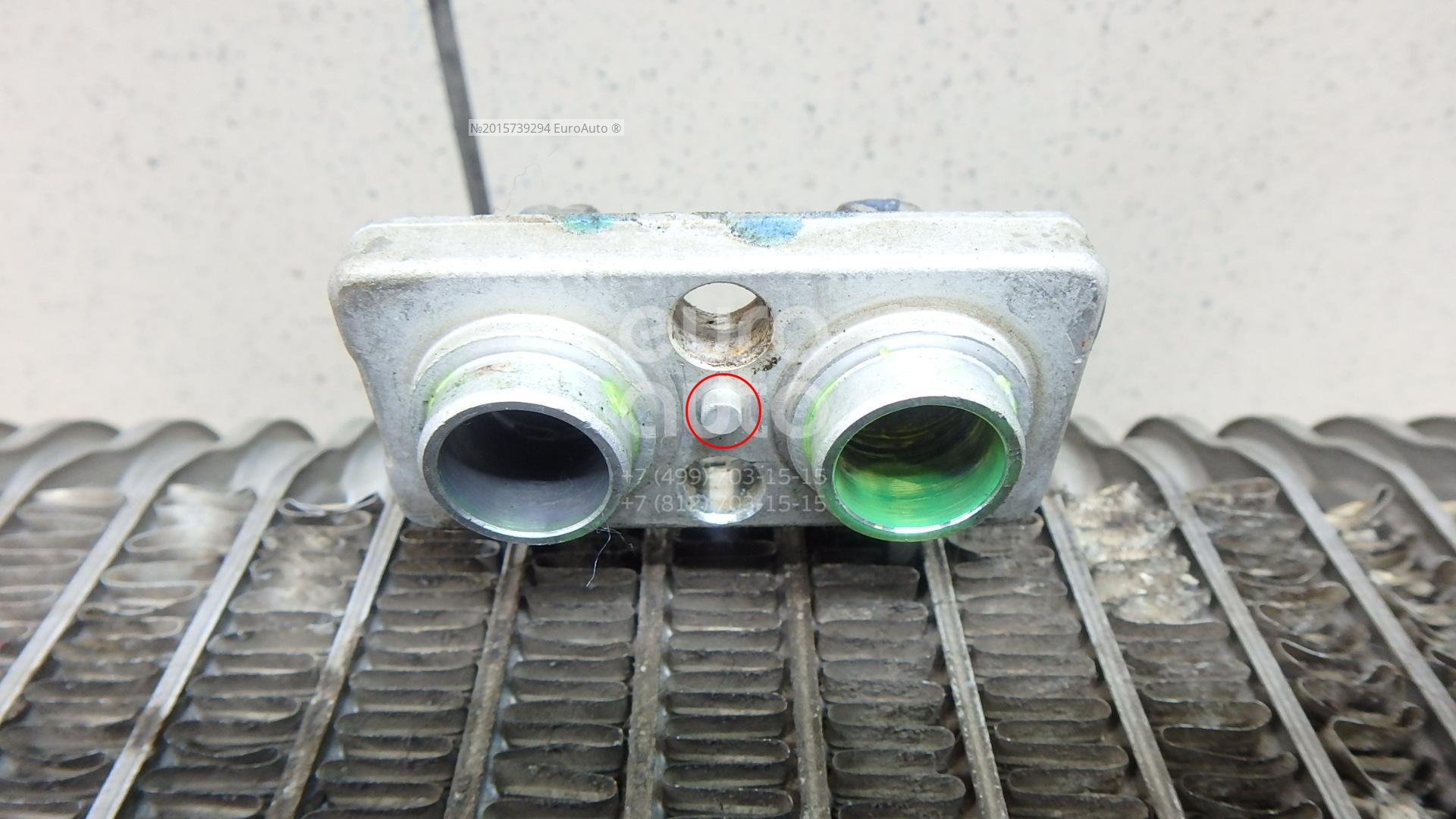

Сразу могу сказать - просто переставить ТРВ от левого руля на правый не получится. На испарителе есть алюминиевый ключ, не позволяющий так сделать (на левоворульном он чуть выше, на праворульном - ниже, первая фотка - левый руль, вторая - правый). Я посоветовался с кондиционерщиками, они сказали - для данной модели испарителя разницы нет. Ключ спилил, ТРВ поставил от левого руля, трубки соответственно тоже без переваривания. Сегодня собирают систему и тестируют, по результатам отпишусь.
Да, вот это чёткое позиционирование ТРВ именно относительно испарителя, а не площадки подводных трубок и смущает, а для его разворота на 180 градусов нужно переделывать трубки, но может разница в испарителях, действительно, не критична и всё будет работать. Удачи.
может зря ключ спилил ??  по идее он ограничивает вибрационные нагрузки...   а может и нет...
Изменено пользователем РМВ
1 час назад, РМВ сказал:
Там болты телом всё центруют, они с резьбой только в конце, а ключ не даёт ТРВ по другому поставить.

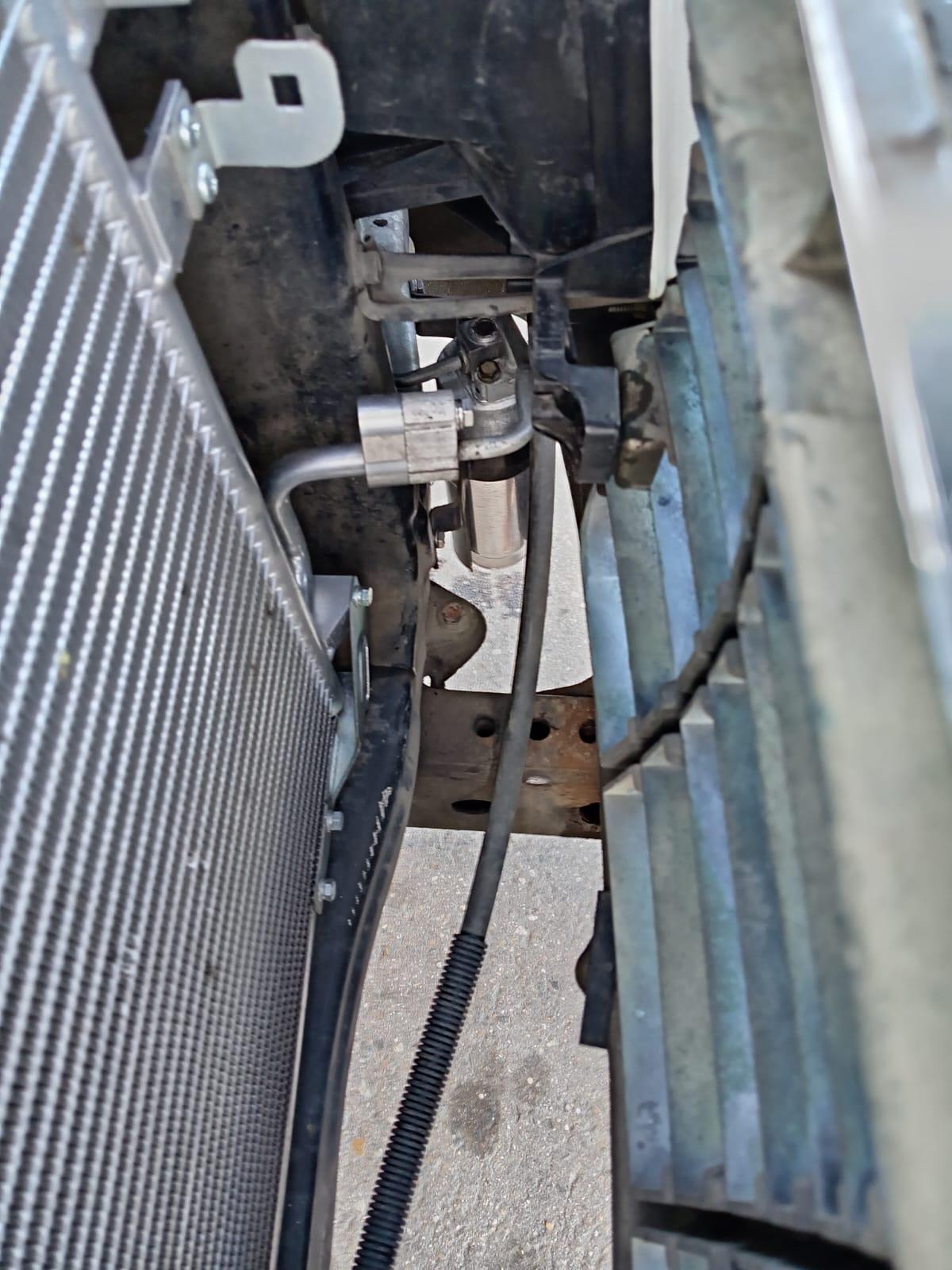

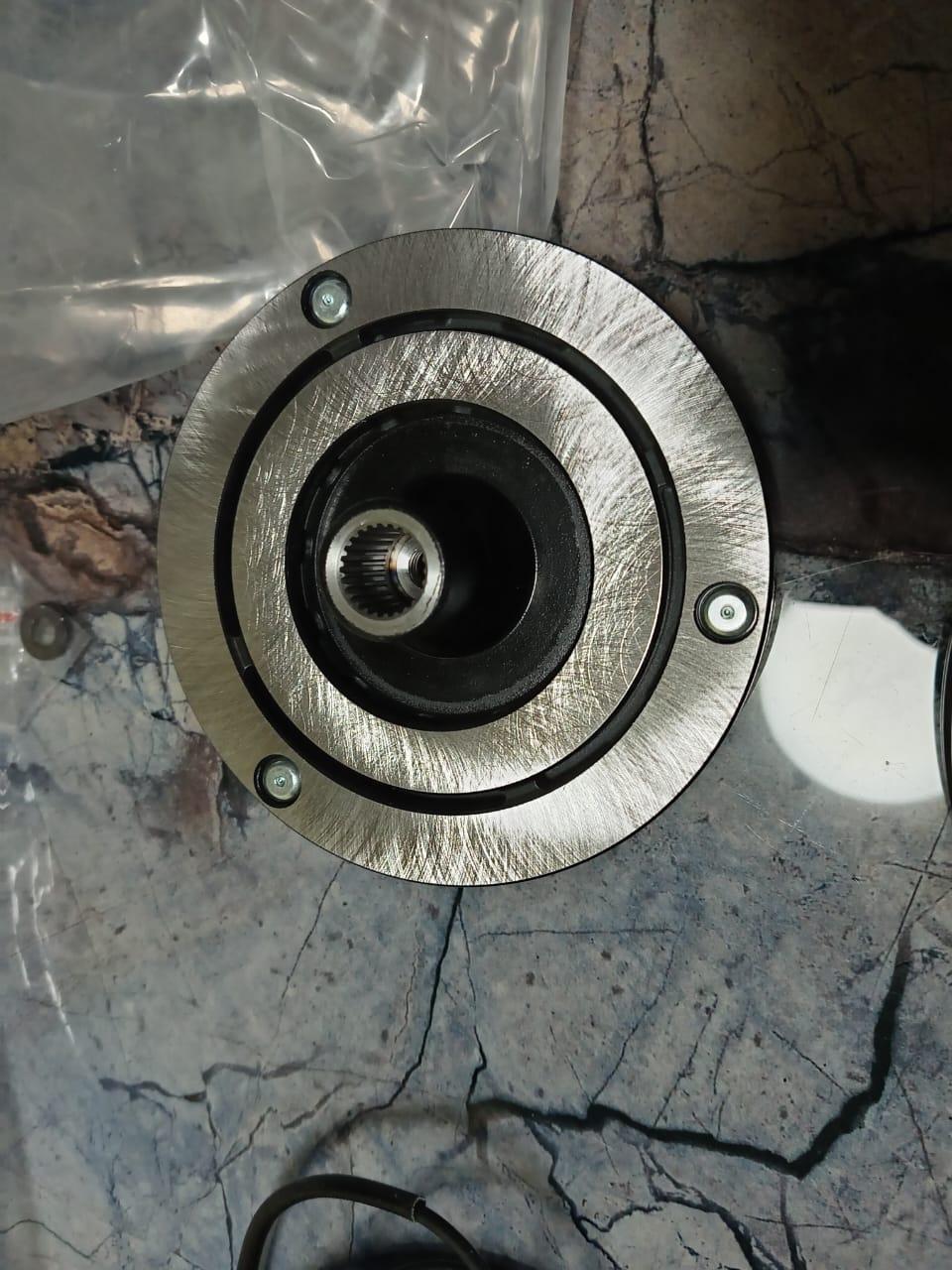

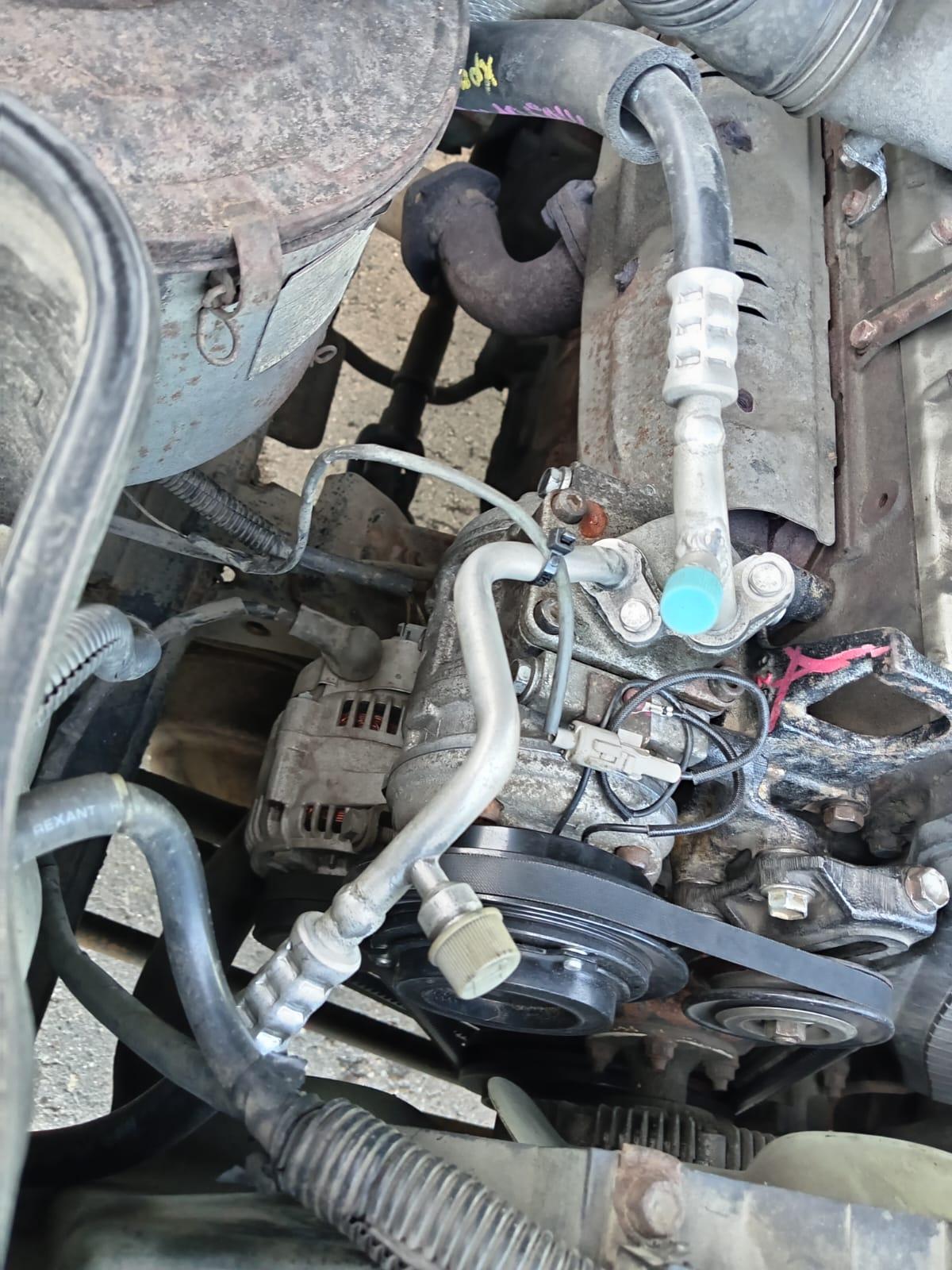

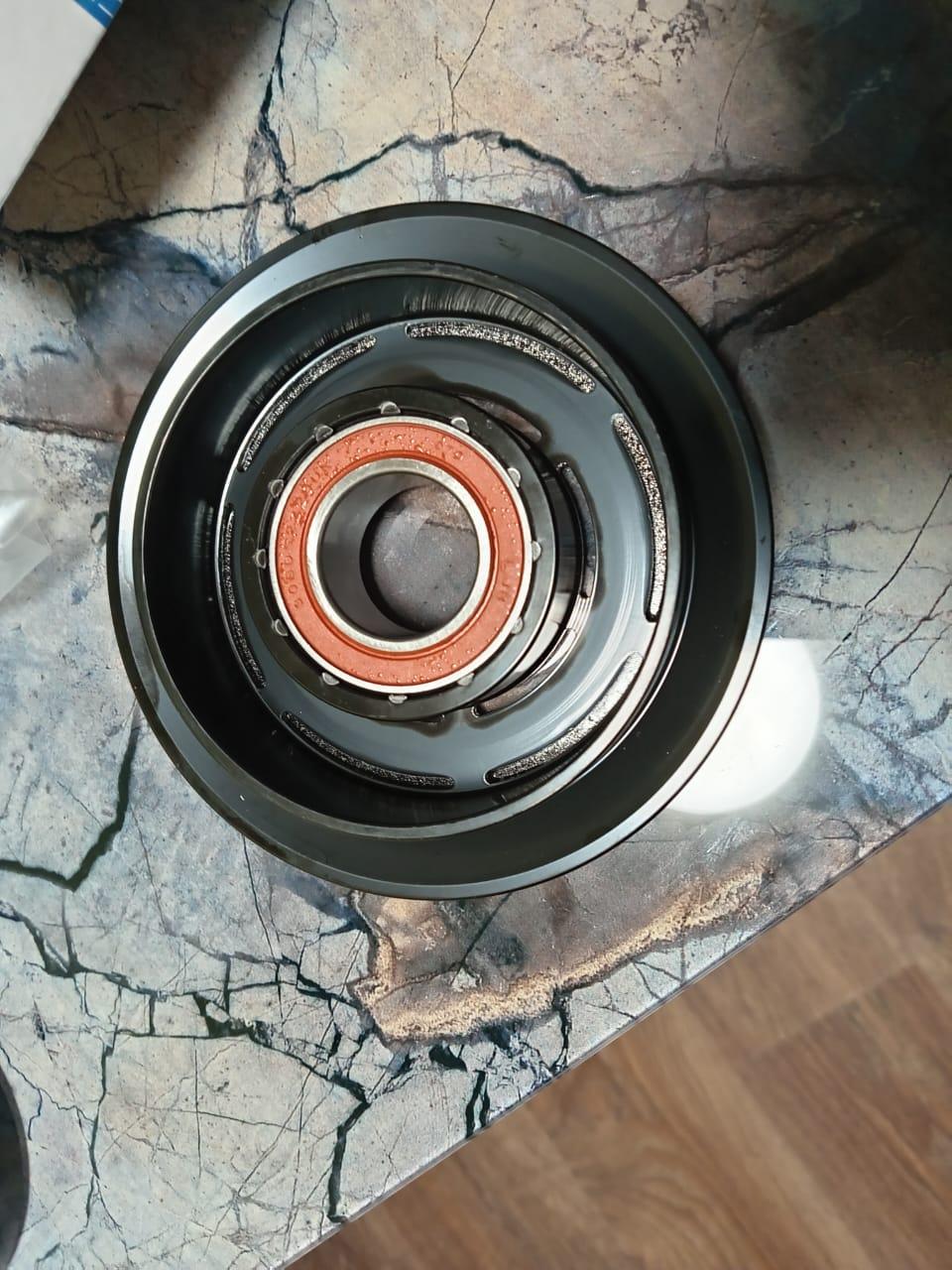

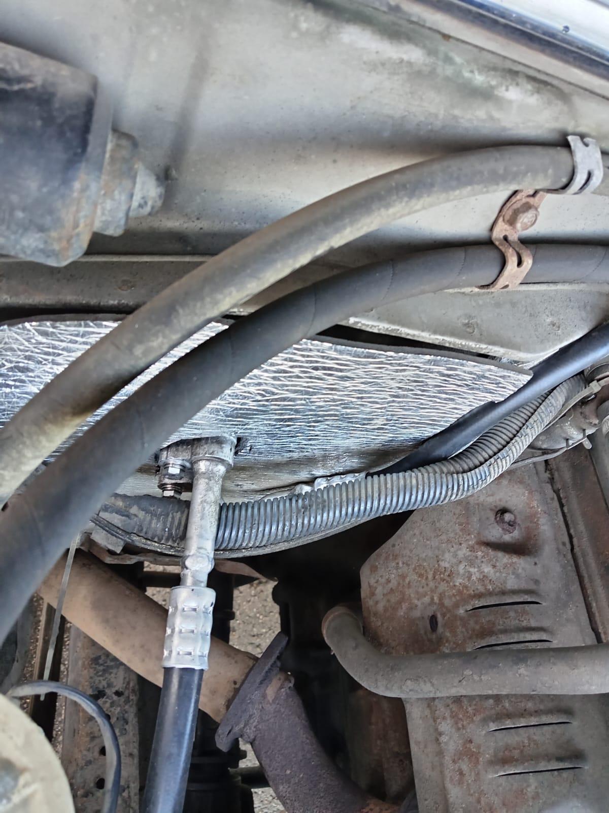

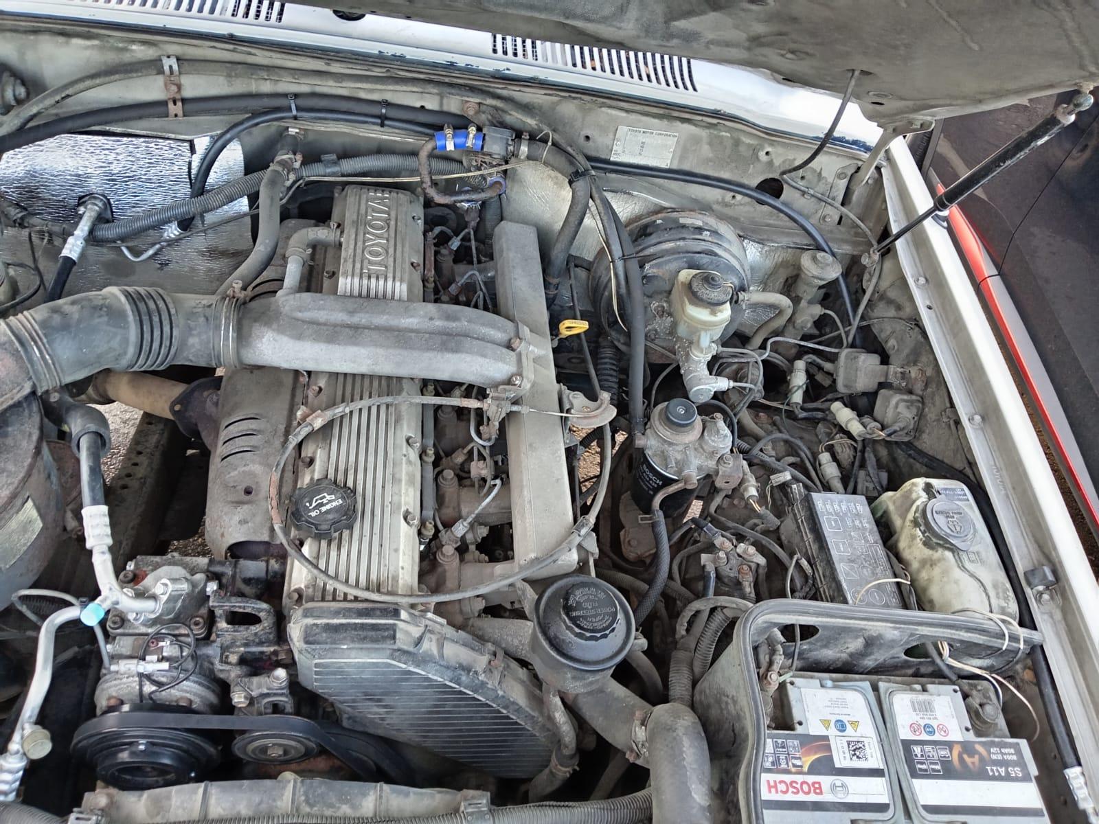

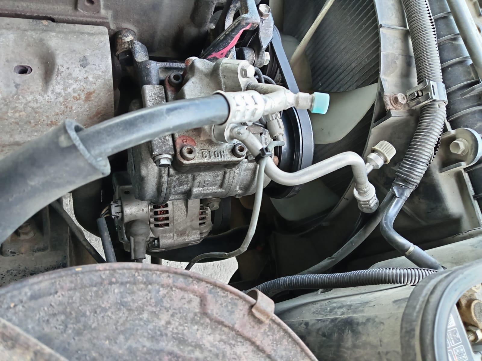

Товарищи, у меня все получилось! Краткий отчет:
Что имеем на старте: TLC80, шасси 1990 г. выпуска (дорестайл), левый руль.
Корпус новый, VX, переделан из праворульного корпуса. Элементы кондиционера не установлены, но все крепежные места присутствуют.
Комплект кондиционера, доставшийся в наследство:
Кронштейн с роликом (рестайл) б/у, Компрессор (рестайл) б/у., Несколько фитингов и трубка от испарителя к компрессору б/у в плохом состоянии, Испаритель б/у в неясном состоянии со всей электроникой, Радиатор новый (рестайл), Фильтр-осушитель Nissens 95065 новый, Проложенная электрика для кондиционера (как выяснилось с ней все ОК).
В процессе от стартового комплекта взят только кронштейн без ролика, крышку компрессора, корпус испарителя и радиатор. Остальное – металлолом, а фильтр-осушитель не подошел по ключам.
Последовательность действий:
- нашел тут на форуме шкив с «паразиткой» дорест в хорошем состоянии, в итоге взял с него только паразитку, установил на свой шкив;

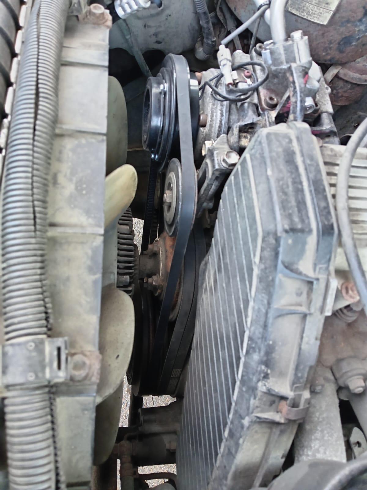

- установил на место радиатор в автосервисе;

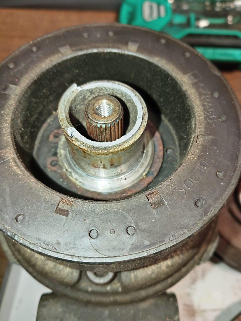

- установил кронштейн, ролик и компрессор. Убедился, что не подходят (несоосность со шкивом);
- нашел тут на форуме кронштейн с роликом от HD-T в хорошем состоянии (отдельно ролик на Дроме купить оказалось дороже), использовал только ролик, потому что внезапно не подошел кронштейн (хотя везде написано что они идентичные, но есть разница в сантиметр по верхним посадочным отверстиям под компрессор).

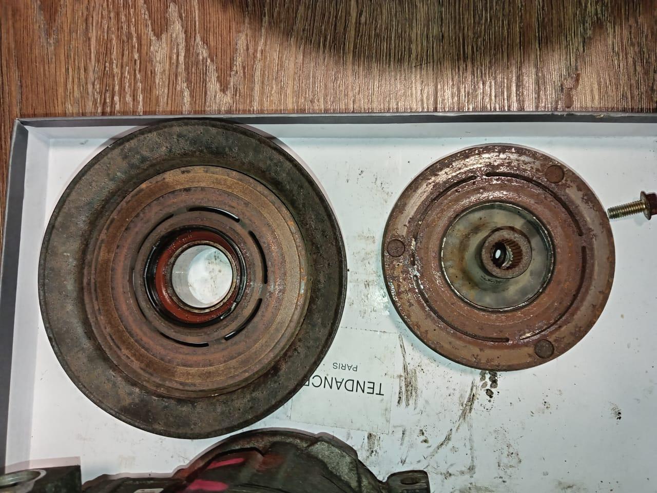

- очень долго искал компрессор, цены от 10 до 25 тыс. руб. за БУ, либо брать китайский. В итоге на Drive2 в комментариях к одной из тем увидел, что подходят компрессоры от легковых тойот того времени, а их полно за копейки продается, стоимость от 1,5 тыс. руб., нашел приличный в Москве за 2,6 тыс. руб. от Toyota Carina, № по каталогу Toyota 88320-2B300. Поменял крышку и шкив, встал как родной (шкив купил новый фирмы Krauf на Озоне).
В процессе разбирательства с компрессором выяснил, что имеющийся в наличии проржавел настолько, что у него вместо феродо одна ржавчина, и шкив намертво приржавел к валу. Продавать металлолом стыдно, отправил на свалку.

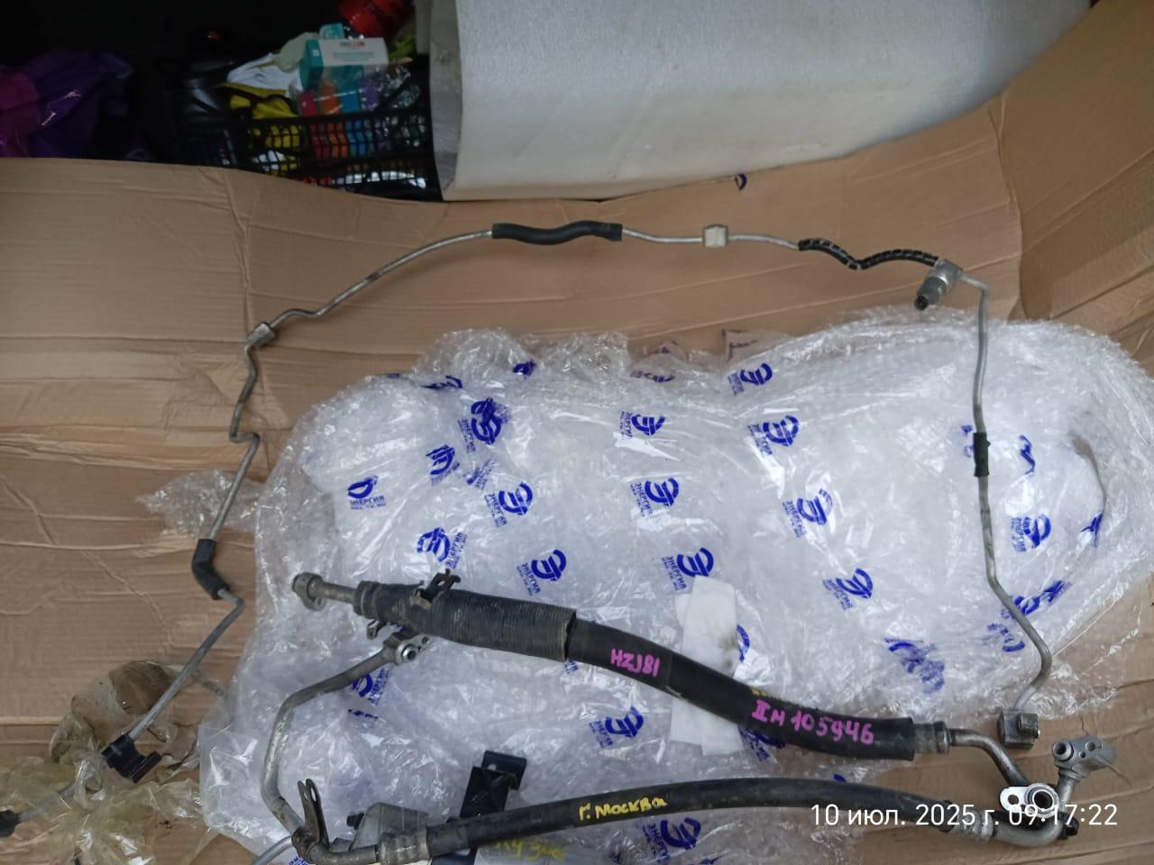

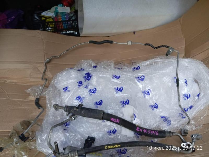

- нашел во Владивостоке полный комплект трубок для правого руля в хорошем состоянии за 4,5 тыс. руб. Взял только из-за фитингов, кронштейна осушителя и датчика давления, трубки все равно переделывать;

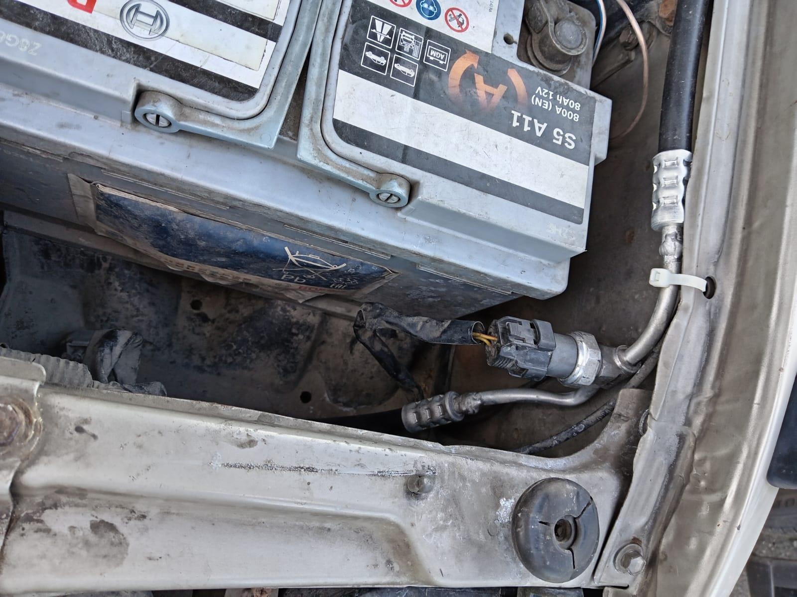

- самостоятельно установил испаритель, для чего пришлось делать нештатные дырки в моторном щите (корпус-то праворульный). Использовал дрель, лобзик и ступенчатое сверло. В процессе установки выяснилось, что блок управления убитый, на счастье, в Москве на одной из разборок нашелся за 1,5 тыс. (лежал несколько лет, даже паутина внутри была, но рабочий, дождался меня).
- после долгих переходов по ссылкам на «аналоги» выяснилось, что осушитель подходит от Нивы Урбан (кто б знал). Парт № 2124-8113010, он покороче, но ключи и диаметр идентичные.
Вместе с трубками приехал в сервис ремонта автокондиционера, попросил собрать. Заранее прошу простить за шок от ценника, но это сервис в Москве, у нас цены такие, и 90% сервисов просто не берутся делать такую работу, у них попроще клиентов хватает.

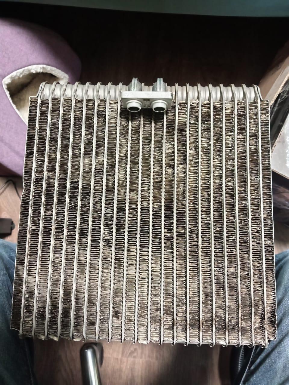

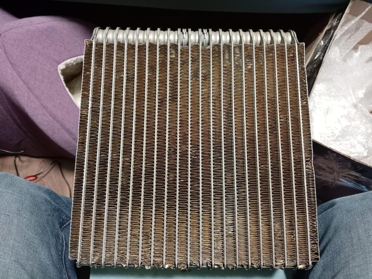

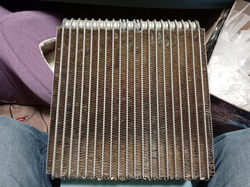

В процессе опрессовки выяснилось, что радиатор испарителя тоже гнилой (и, возможно, ТРВ). На счастье, в ЕвроАвто нашел и ТРВ, и радиатор испарителя в приличном состоянии, правда от правого руля, пришлось спилить ключ для корректной установки.
В процессе повторной опрессовки выяснилось, что компрессор тоже подспускает. Тут же в сервисе провели работы по его ремонту и переуплотнению.
Итог: все трубки заменены на шланги, кондиционер работает отлично, охлаждение за 10 секунд, до отключения компрессора – примерно 2 минуты.
Есть запах затхлости после длительного простоя машины, вероятно, слишком высоко просверлил дырку в моторном щите под слив конденсата, не весь уходит. Не беда, исправимо.
Итоговые затраты (не падайте, я сам их боюсь):
Шкив: 4000 руб.
Ролик: 5000 руб.
Блок управления: 1500
Установка радиатора: 6000 руб.
Компрессор: 2600 руб.
Шкив компрессора: 6000
Радиатор испарителя: 3900
ТРВ: 600
Осушитель: 2600
Сборка с переделкой трубок на шланги и заправка – 38 000 руб.
Доп работы: снятие и разборка испарителя, ремонт компрессора – 9000 руб.
Болты, масло, резинки, ремень, разъемы, уплотнительная лента – около 4000.
Доставка запчастей из регионов: около 7500.
Итого бюджет: 90 700 руб.
Срок общий: 53 дня.
Из них работа сервисов: 5 дней
Собственного времени: часов 30.
Стоит ли оно того? Стоит. Без кондиционера машина некомфортна даже для кратковременной поездки по солнцу.
Спасибо огромное за помощь по запчастям Владимиру из Барнаула, Евгению из Усинска и Дмитрию из Алакуртти. За советы и ответы на вопросы огромное спасибо всем участникам форума.

По поводу более сильного выделения конденсата при смене направлений в испарителе я выше уже писал, но Вы не спешите увеличивать отверстие в моторном щите, поездите подольше так как есть и понаблюдайте, если вода в салон капать не будет то ничего страшного. Сильно ошибиться с отверстием под дренаж Вы не могли, носик слива довольно близко подходит к щиту чтобы пролететь на сантиметры. Для уменьшения затхлого запаха, возьмите аэрозольный удалитель запаха для обуви и распылите его в наружные заборники у лобового стекла при включенном вентиляторе на 2-3 скорости и немного погоняйте воздух, аэрозоль не плохо помогает.
  • Откуда: ростов-на-дону
  • Машина: тлс 100
26.07.2025 в 07:15, Eugene63 сказал:
Спасибо!
Я сделал обе операции. При снятии патрубка слива конденсата из носика слива вода потекла. После рассверливания отверстия в моторном щите патрубок опустился на ~5 мм, это прилично, точно карман с водой был. Отверстие законопатил герметиком. Купил балон дезодоранта для обуви Salton, снял салонный фильтр (у меня установлен "самодельный"), весь балон запшикал через забор воздуха в режиме циркуляции и через внешний заборник в режиме забора воздуха, прогнал минут 20 через радиаторы испарителя и печки.
Результат: запах затхлой воды исчез, через 2 дня запах дезоторанта тоже исчез. При запуске ~ через час после глушения первые 10 секунд идет теплый слегка влажный воздух без запаха.
В процессе выяснил, что у меня сильно греется вентилятор печки на максимальном режиме. Разобрал вентилятор, офигел от увиденного (щеточный двигатель на втулках!), очистил от угольной пыли, втулки смазал литолом. Ротор был настолько горячий, что в руках держать было невозможно, обжигал. Собрал, работает, буду наблюдать. Если что - разбирается и обслуживается очень-очень просто и интуитивно понятно: открутить 1 гайку, снять крыльчатку, открутить 2 болта под ней, снять крышку, снять щетки с контактной группой, никаких стопорных колечек, ротор просто вынимается, главное в процессе шайбы не потерять (они там на каждом соединении).
40 минут назад, ВалентинК сказал:
Спасибо!
