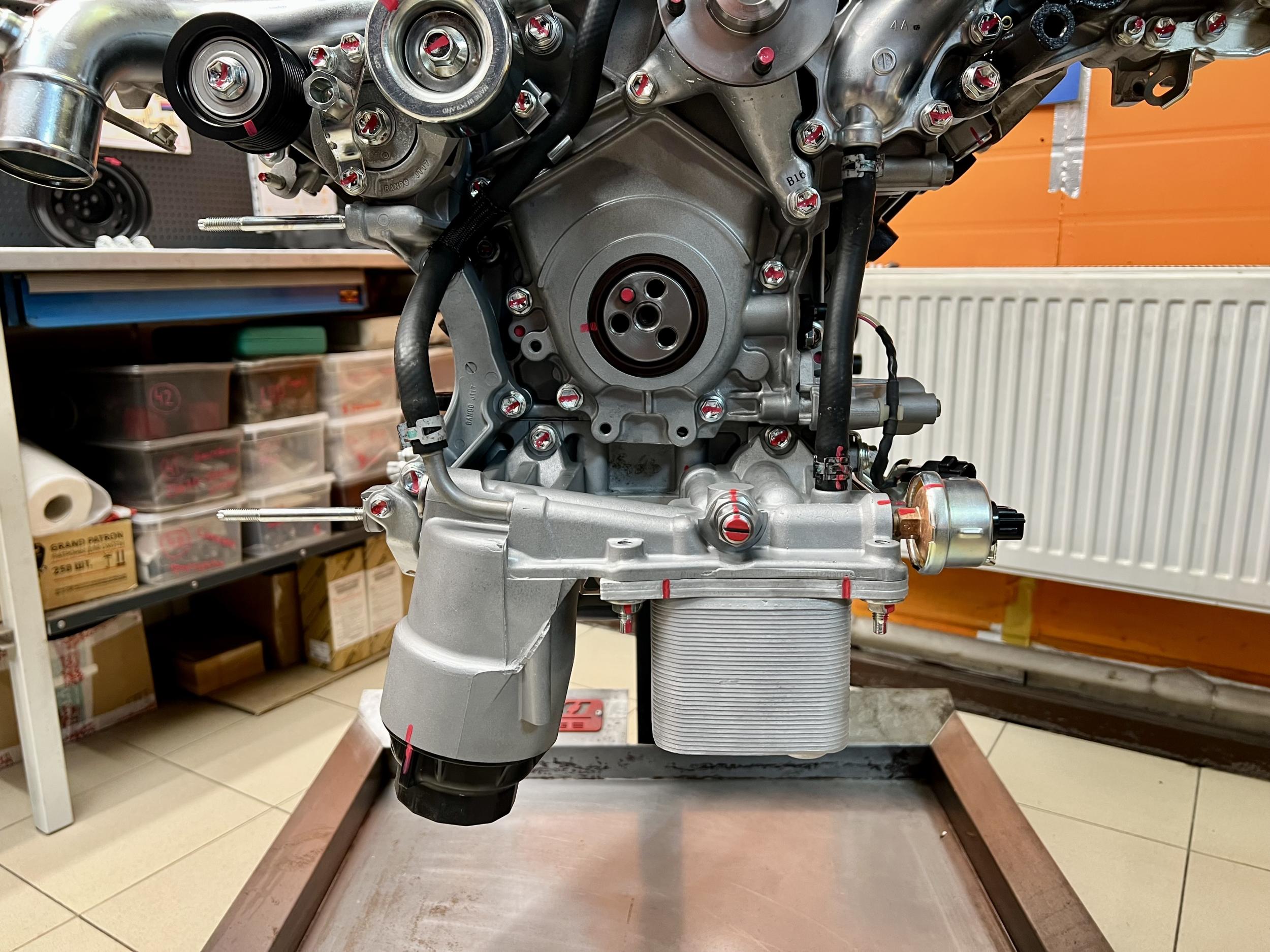

Здравствуйте, возможно уже где-то это было описано, но подробной информации не нашел, нужна помощь, автомобиль Toyota Land Cruiser 200, двигатель 1vd-ftv, подскажите датчик давления масла возле масляного фильтра в системе измеряет давление до фильтра или после фильтра, как правильно померить давление масла после масляного фильтра? Так же интересует вопрос если масляный фильтр забьется от грязи есть ли в этой системе перепускной клапан который пускает масло в обход фильтра? Возможно есть схема или ссылки на полное устройство системы смазки двс?

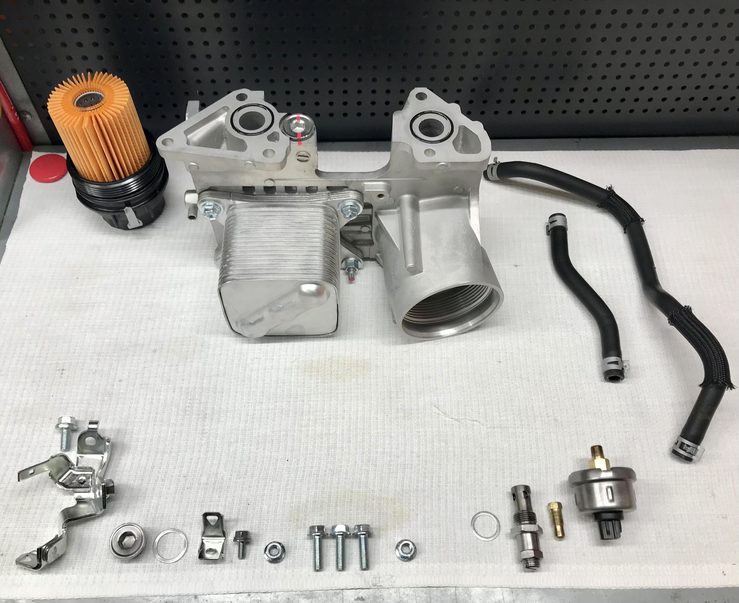

Не нужно думать, нужно просто изучить конструкцию блока масляного фильтра. Через масляный фильтр двигателя 1VD проходит всё масло, и не существует обходного пути. Регулятор давления масла #3 установленный в блоке масляного фильтра, пропускает очищенное масло в обход масляного радиатора, пока тот не прогреется. Регуляторы давления масла #1 и #2 установленные до фильтра, скидывают масло в поддон.
Ещё раз - масляных каналов в обход масляного фильтра в этом двигателе нет.

Так в итоге показометр на приборке показывает до или после фильтрующего элемента? Вопрос то был такой)))
  • Откуда: Тамбов
  • Машина: Turbo Honda Prelude
После
