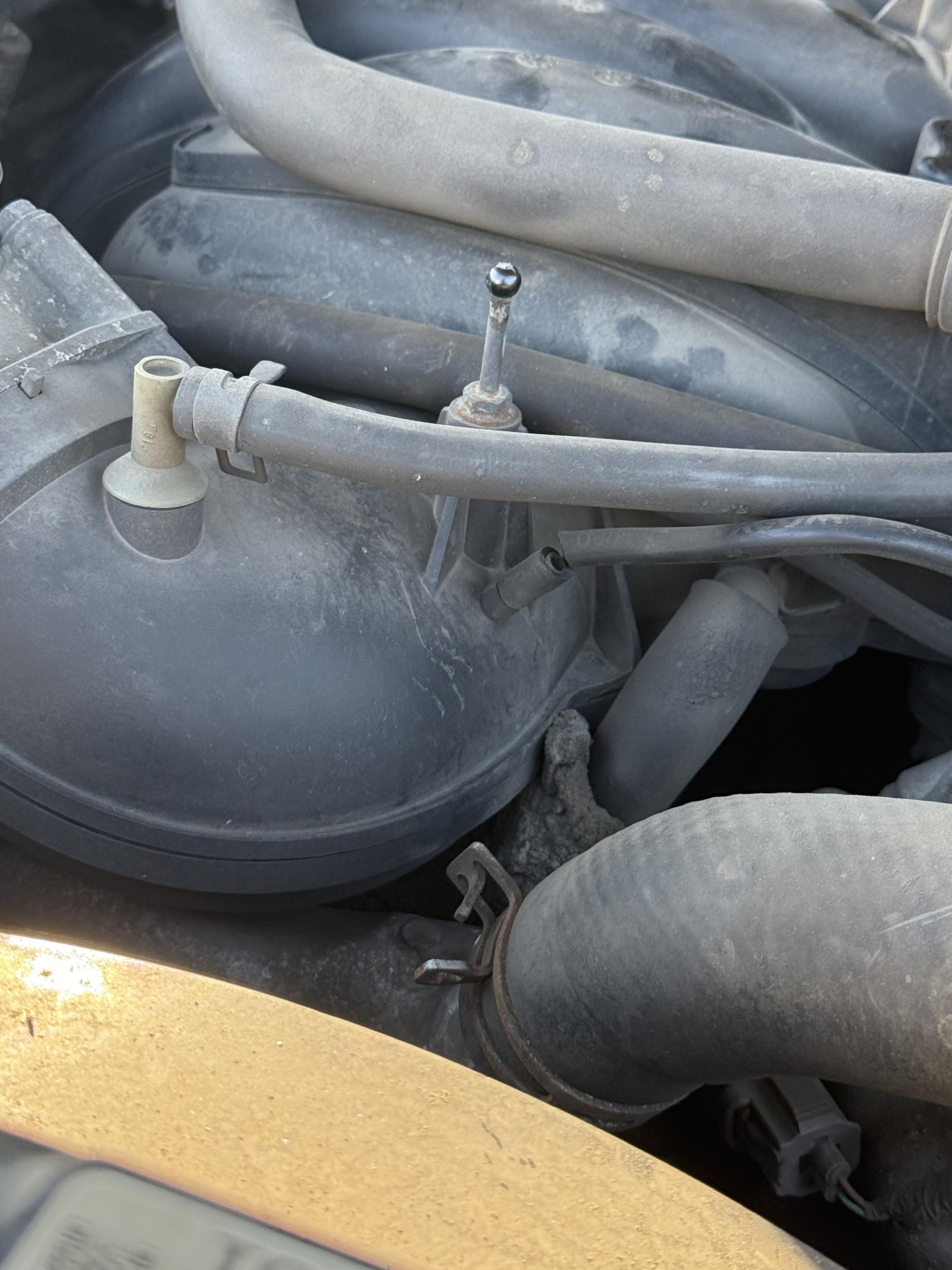

Всем снова привет, вкратце напомню кому лень перечитывать. Севоя 2, 280 тыс, 5.7. Есть пропуск по 8 цилиндру, пропуск плавающий, иногда его не видит даже диагностика а иногда пропуски ощутимы. Загорается даже чек мотора с антизаноской на приборной. Катушку проверил путем перестановки на соседний цилиндр.
Сегодня свечи заменили на Денсо IKH20TT. Ничего не изменилось. Фишка катушки визуально в порядке, все провода на месте. Старые свечи были закручены хорошо, состояние нормальное, был установлен каталожный оригинал, на свече 8 го цилиндра есть немного налета кирпичного цвета.
Устаровлено ГБО, пропуски ощутимы на обеих типах топлива. Есть проблемы с горячим стартом, подозреваю бензиновые форсунки. Но это врятли взаимосвязано. Или? У кого есть догадки по данной проблеме? Также один раз ловил ошибку и в 7 мом цилиндре.
Думаю есть смысл поискать хороших газовиков для проверки топливной карты, так как услышал что работа двигателя на бензине (ЭБУ мотора) зависит от работы двигателя на газу (ЭБУ ГБО).
Мерять компрессию и осматривать цилиндр эндоскопом думаю пока рано, ошибка имеет плавающих характер.

Вроде как все решилось, после замены свечей изменений не было, пришлось осмотреть самостоятельно подкапотку и вдруг обнаружил обломленный шланг ГБО откуда ДВС посасывал воздух и машина не понимала что происходит. Поэтому характер ошибки был непостоянный, то больше, то меньше. После проехал 100км, мотор шепчет хоть ложи монетку сверху. Всем пивка после этого:buzz:

05.07.2025 в 22:31, Vlad777 сказал:
Вот только я вернулся в тему и хотел спросить: а не стоит ли у вас ГБО случайно))) Как оно само всё и прояснилось)))
