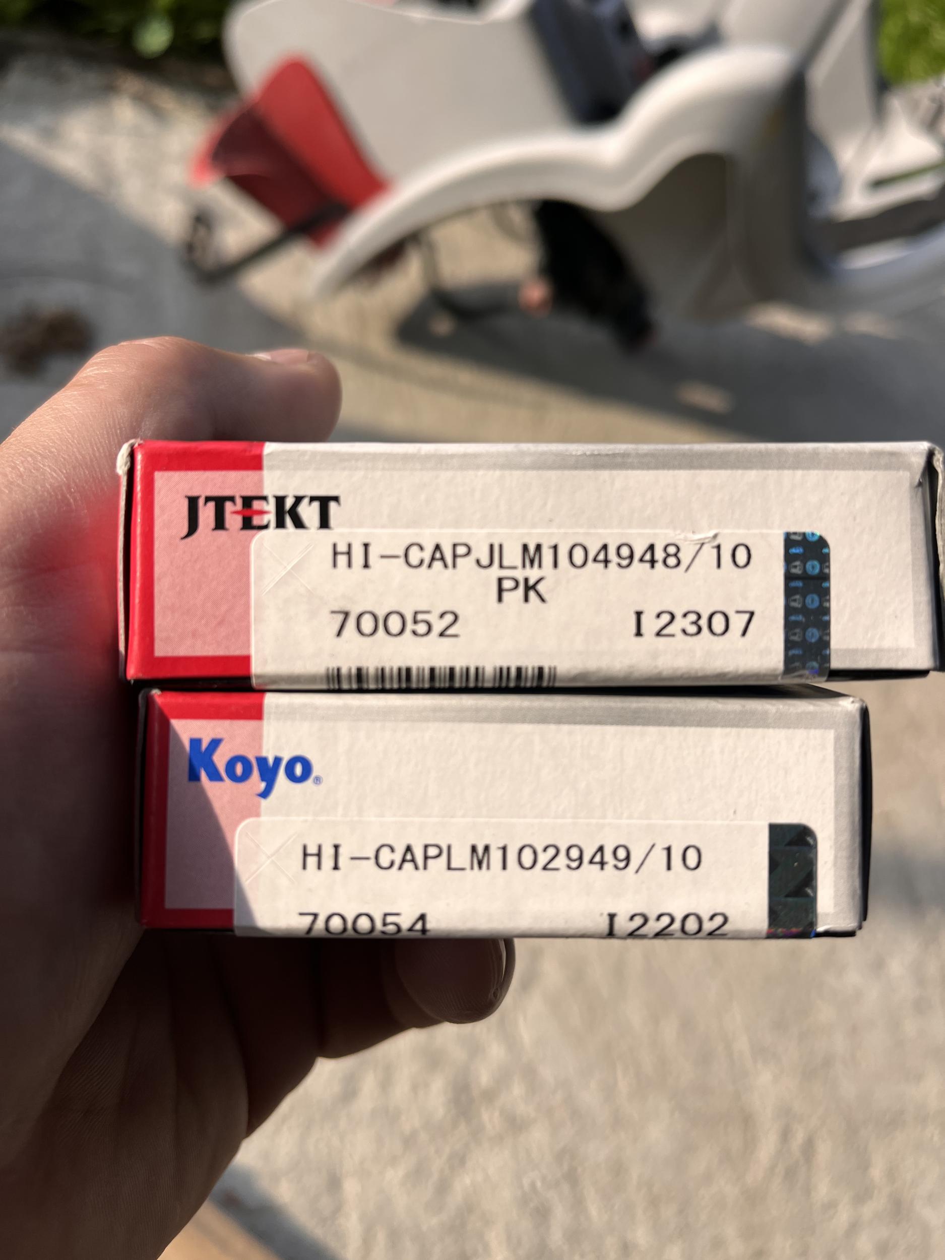

Но подделок хватает на рынке, у официалов около 5тр каждая штука будет, покупать за 1,5-2 тр койо с тем же номером не стоит. Это будет подделка.

12.08.2025 в 12:34, kedrs сказал:
То есть на фотке, настоящие ?

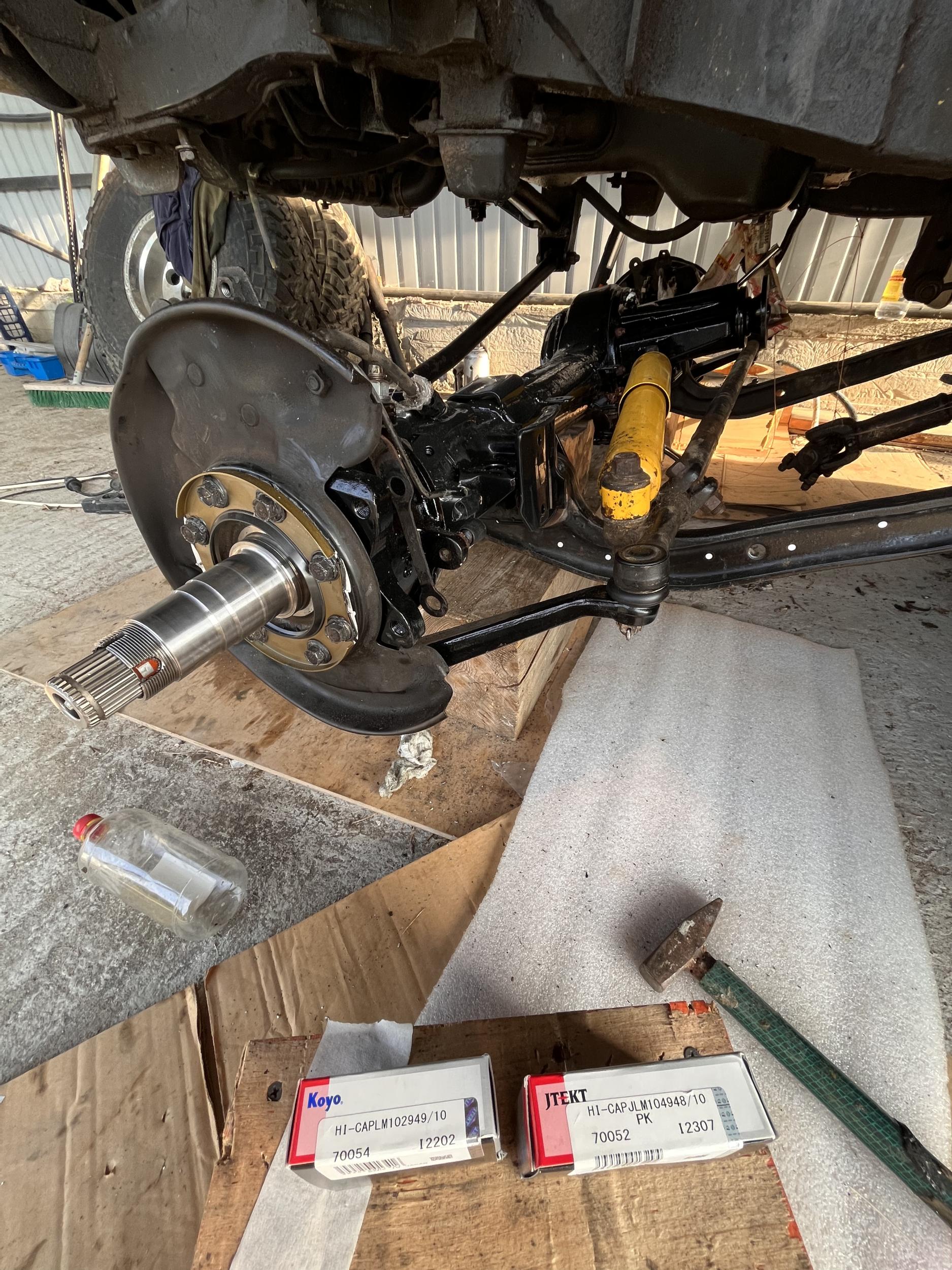

  • Машина: Toyota lend cruiser 72
Перебрал весь узел ,подшипники koyo приобрел а автодоке, оригинальность их трудно определить ,в оригинале теже koyo идут ,на озоне по 570 рублей стоят ! В оригинальной упаковке 🤔Выглядят даже лучше чем сами по качеству визуално ,купил их про запас ,остальные все запчасти оригинал поставил ,1500км проехал все четко пока ,старые подшипники были timken наружный разлетелся в хлам обойма раскрошилась ,посмотрим сколько проходят эти .

23 часа назад, stass_03 сказал:
Ну я вообще надеюсь. У нас есть контора подшипник-трейд на новорязанском шоссе. Я там для станков беру , у них огромный склад. Метров 18 в высоту. Все в подшипниках.

Возьми напильник и обойму попробуй поширыкай, пилится, не ставь.
