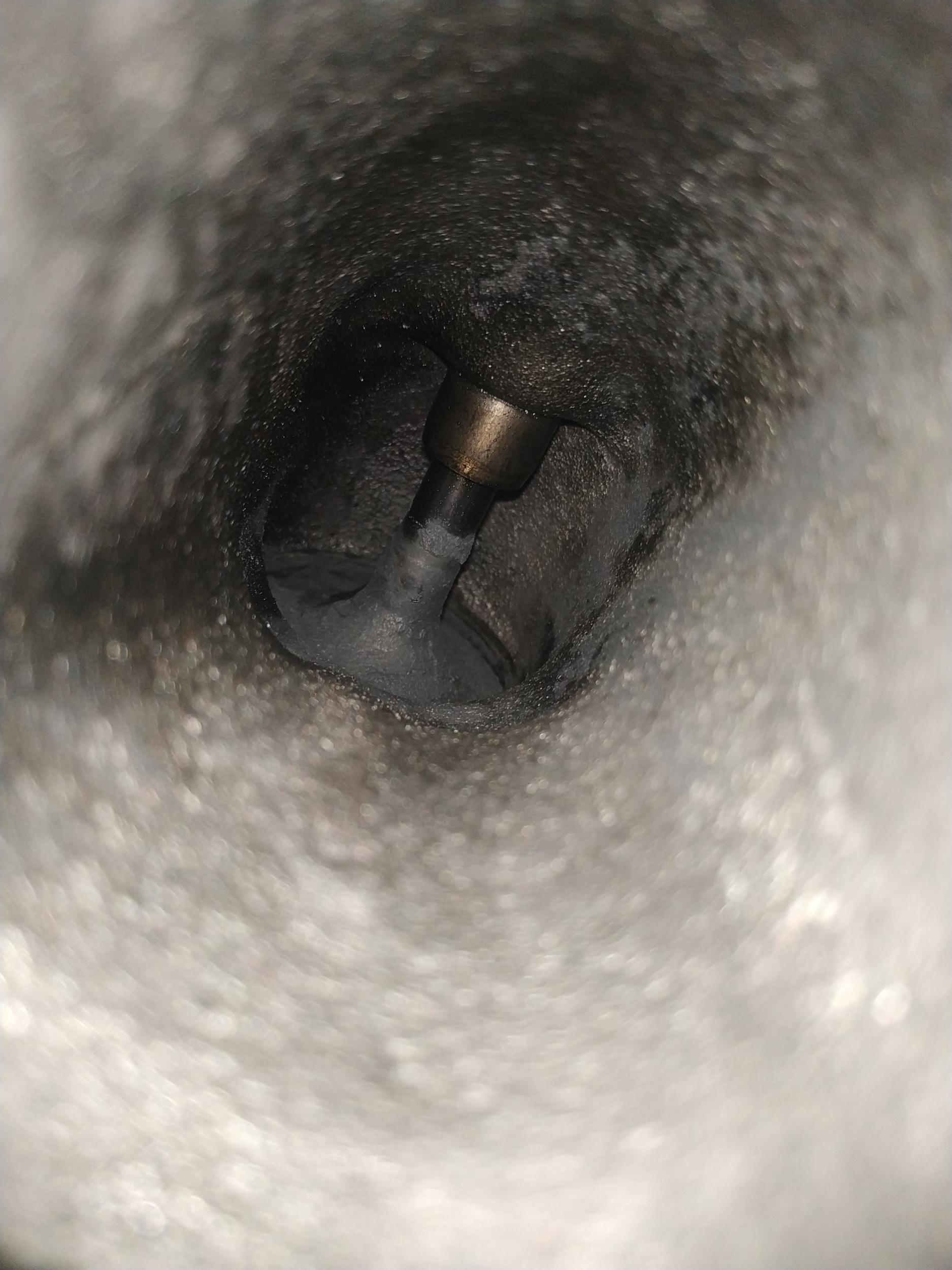

Снимаю воздушные патрубки и дроссельную заслонку - вижу ошметки нагара с ножки клапана по пути в 4-й цилиндр. Естественно мысли поршень настучал по клапану сбил нагар, но с чего бы? Уже почти решился снимать ГБЦ.
Снимаю впускной коллектор, смотрю на клапана - тарелки на местах, лезу эндоскопом ф8 смотреть на седло, в цилиндр не получается просунуть, эндоскопа ф6 не взял, седла без криминала.
Под 4-м клапаном будто бы увидел блестящий отпечаток на поршне, чтобы не гадать начал подумывать снять распредвал чтобы как следует заглянуть в цилиндр новым эндоскопом с 180гр. разворотом камеры - настал его звездный час!

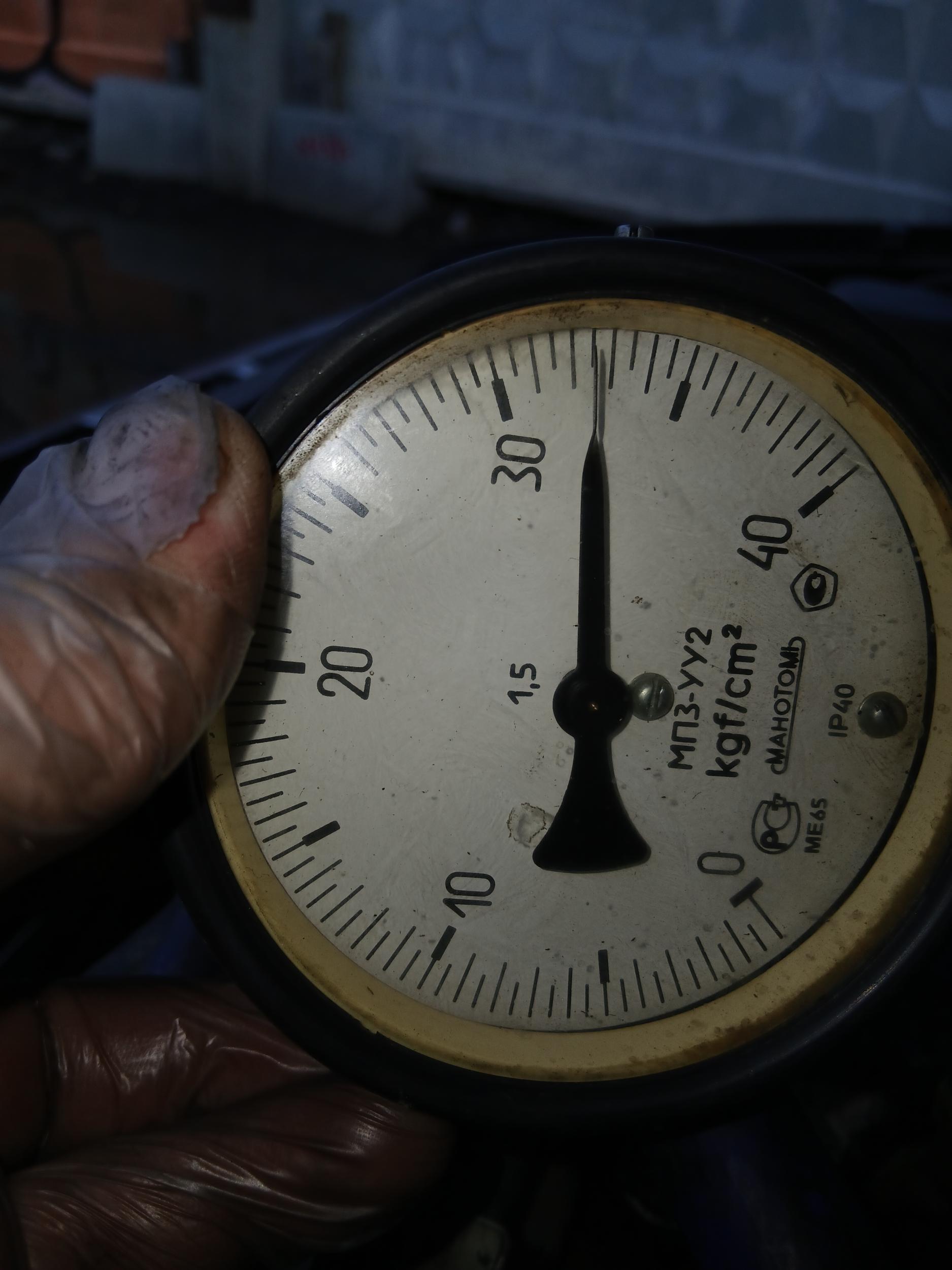

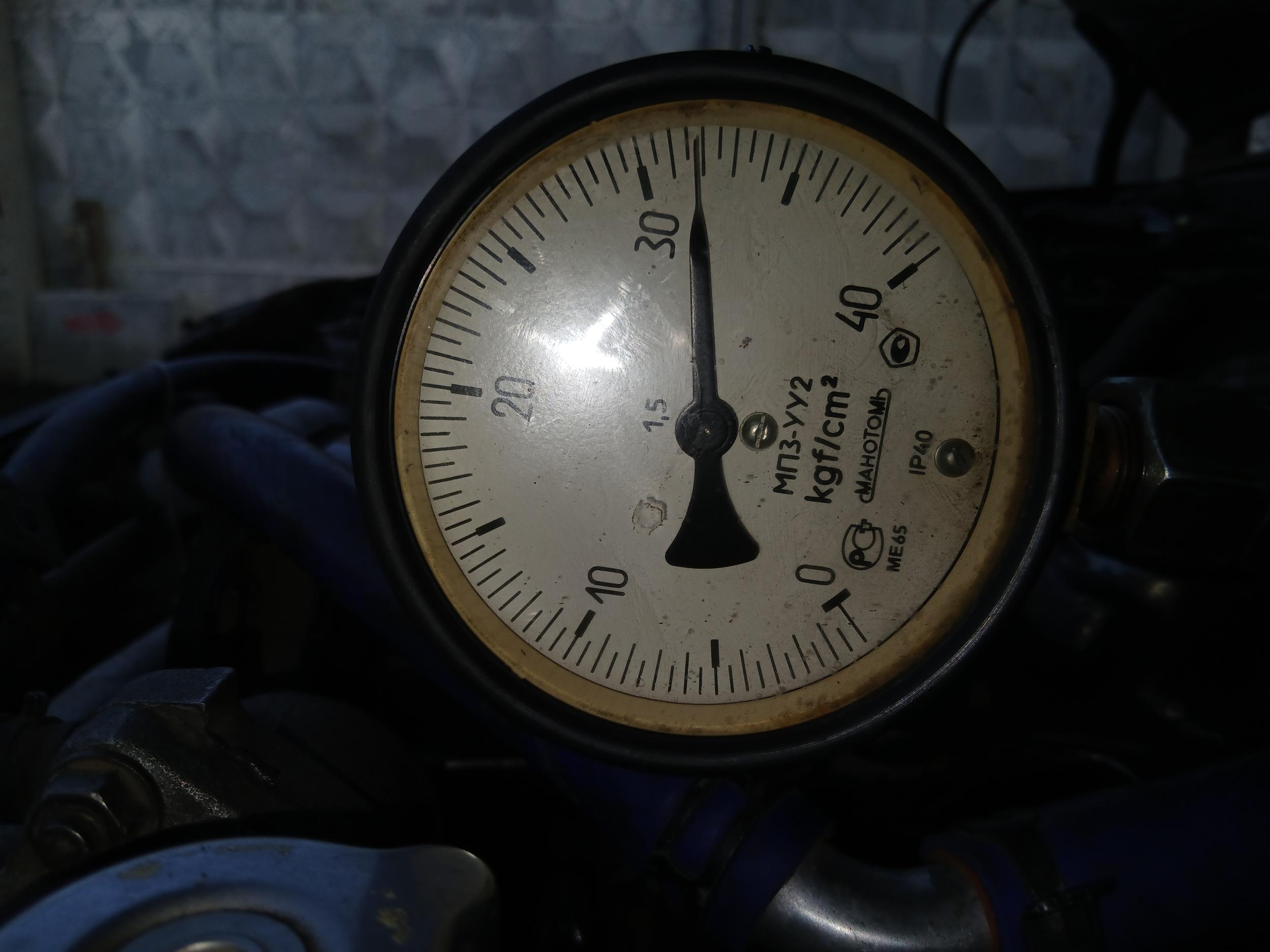

Думаю дайка замеряю компрессию. Продуваю, промываю впускные каналы, кручу:
4-31,5
3-32
2-32,5
1-19
ВИШНЯ, ВИШНЯ и БАНАН!

Смотрю на кромку клапана с пристрастием, вижу черные пятна, поливаю профоамом 1000 на клапан, танцую им, продуваю, меряю комперссию - растет!!! Повторяю процедуру, продуваю промываю, 1-32,5!
Вкручиваю свечи стартер крутит как обычно, ну те по старым ощущениям.
Успокоился, двигатель не стал запускать собирать много и все равно хотел тнвд снять поколдовать с поршнем таймера и пусковой подачей.
Раз такой эффект от профоама по отмачиваю еще другие клапана. Клапана конечно там капец - притерты жизнью на 2/3 ширины кромки клапана.

Склонен думать как бывалые мотористы - не залегают кольца в дизелях, на минералке, доливаемой годами, возможно, но это не мой случай, меняется регулярно, марка и тип в норме.
2 часа назад, РМВ сказал:
завести движок с толкача и дать ему просраться
Только приехал с 100км проезда по трассе и поставил, просираца выше некуда, да и это первый цилиндр, туда ни масло лишние ни абразив не летит, все 4-му достается, и оно же восстановилось после отмачивания клапана, раскоксовку в цилиндр я не заливал, значит это не кольца.
1 час назад, avals714 сказал:
подумалось почему-то про локальный перегрев в 1...форсунка не льёт там?
месяц назад поменял распылители, с форсунками все отлично.
перестал запускаться вообще, не подхватывая ни одним цилиндром, тут об каком, то одном виноватом и речи нет, все лажали или большинство.
а расхода масла нет большого,во впуск не полетело резко,с турбины к примеру?
неа, все стабильно раз в мес-два может доливаю литр, да и с турбины в основном на холостых тянет те зимой, летом как в лучшие годы мотора, у меня вентиляция картера увеличенная и на холостых практически нет избыточного давления по сравнению со штатной конструкцией клапанной крышки, гипервентиляция не грозит потому что фильтр совсем другой, не родной горшок консервный.
компрессия больше 31 везде-изношеный движок? да это ещё девочка 2LT
на 5L с неизношенным хоном и новыми кольцами этим же комперсометром 39-40 добегало.
При степени сжатия 22 номинальная компрессия должна быть 22^ 1,2=40.8атм.
Считаю свой компрессометр правдивым, а ширпотреб с золотником у манометра - шляпа.
Таким образом моя реальная степень сжатия на пусковых обортах от стартера, исходя из моей компрессии, равна: корень^1,2(31)=31^(1/1.2)=17,5 что составляет 80% - девочка?  возможно), подав воздух в цилиндры с закрытыми смоченными клапанами - они шипят знатно, гбц давно проситсяа в ремонт ,я понимаю что будет прямо очень ощутимо лучше даже не трогая поршневую, но обстоятельства не дают сдернуть ГБЦ в данное время года.

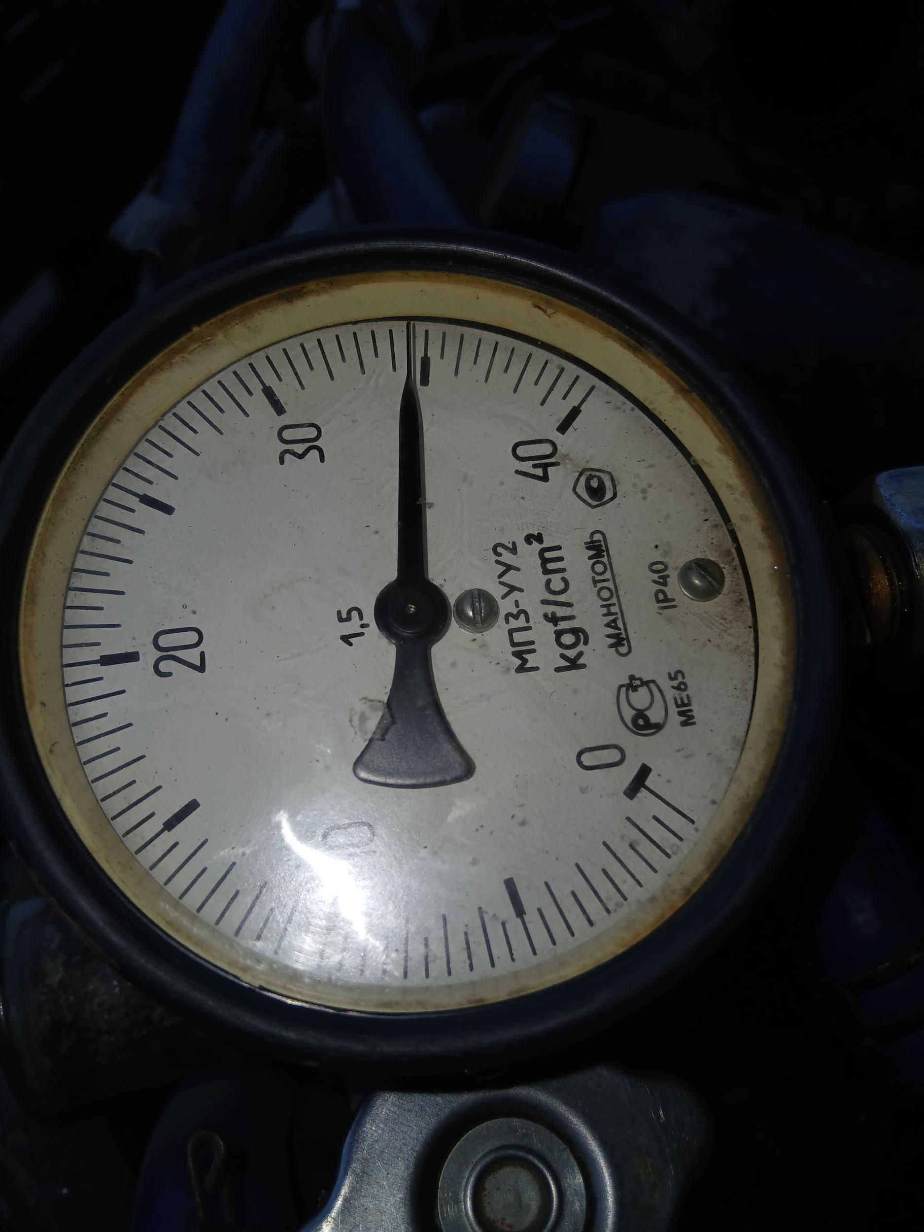

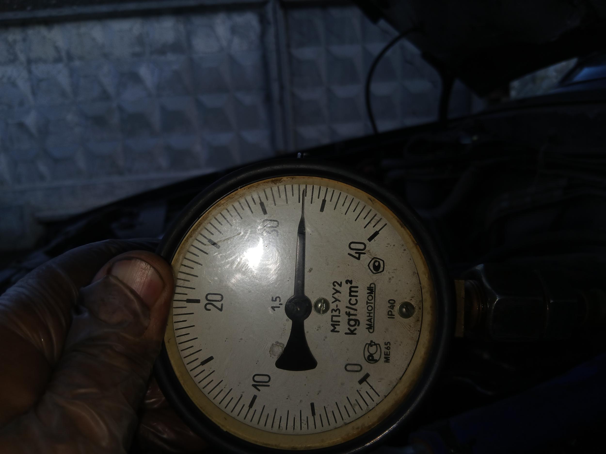

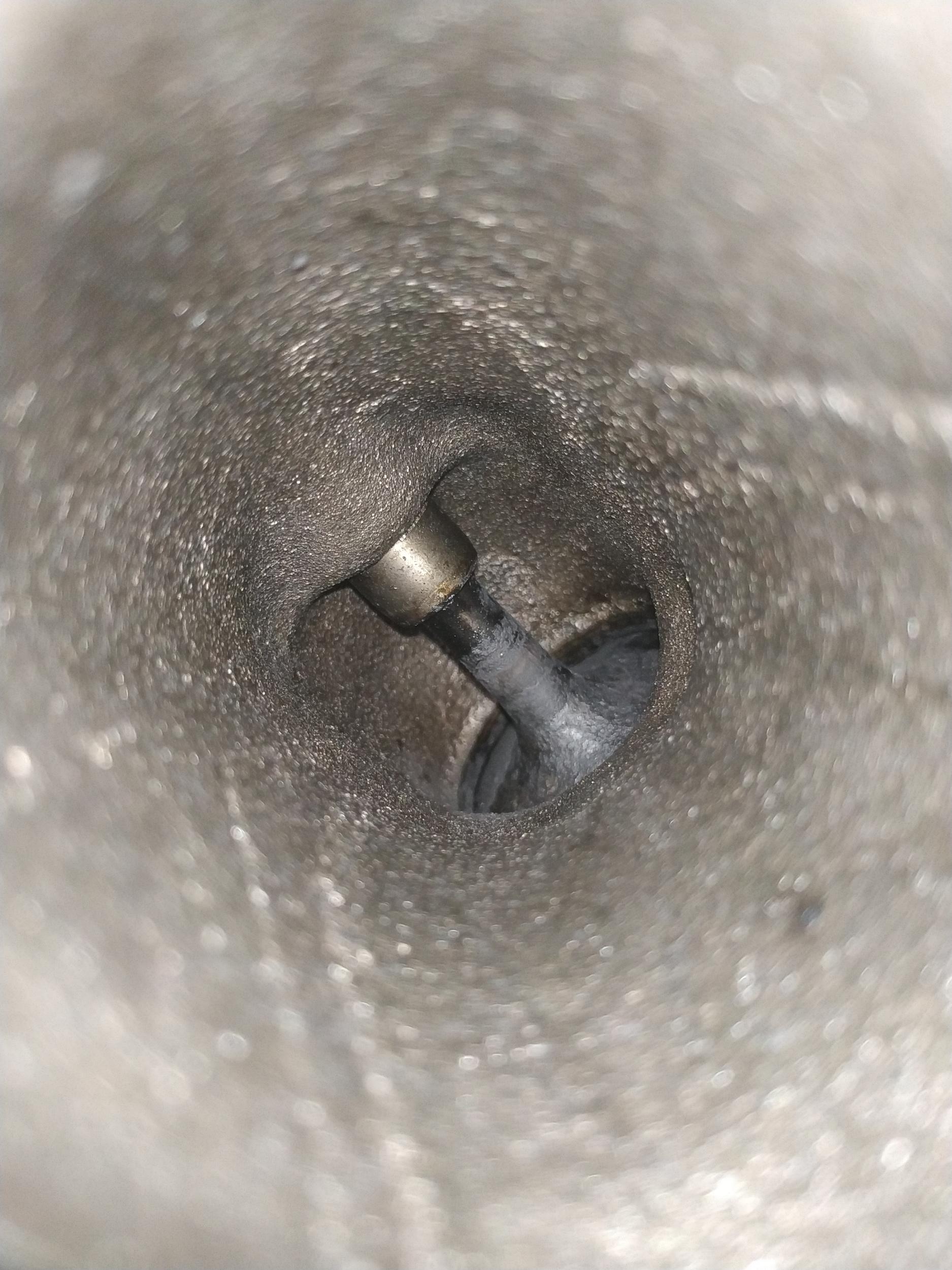

  • Машина: 4RUNNER130 2LT
Мотор запустился, все норм
17 часов назад, олег71 сказал:
К чему это все описал, один раз отвалился проводок к клапану открывающему подачу топлива, при этом движок вращался как бут то вхолостую

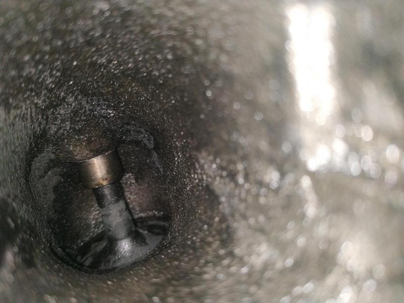

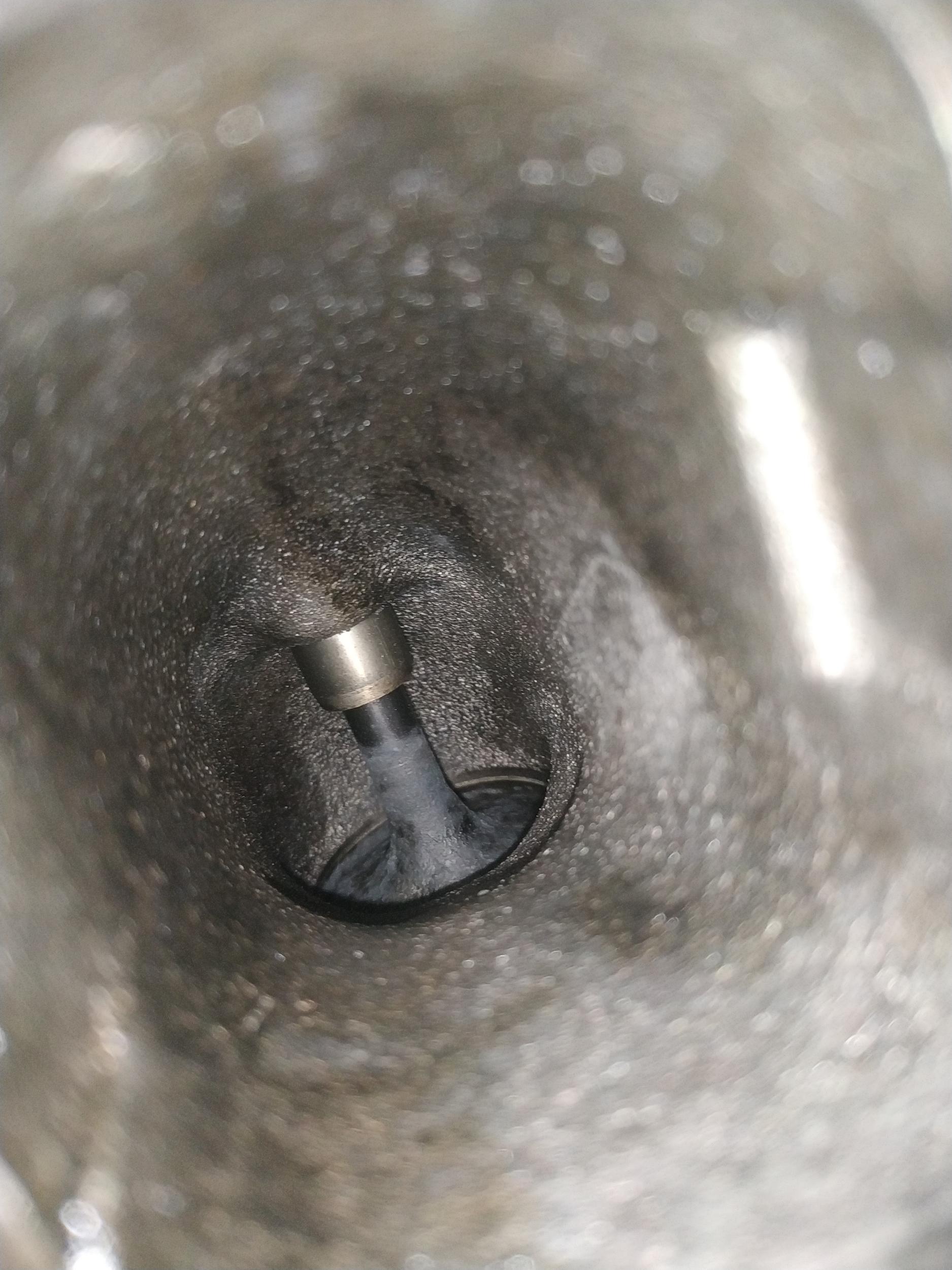

У меня не как в холостую, даже не "как без свечей", а "как без ремня", только звук стартера: вжжжжжж. И это сразу после потроил и заглох. Что бы ты предположил в тот момент?
Поотмывал все клапана, компрессия поднялась в средних:
Каналы впускных после продувки ,обезжиривания, профоамачивания и снова обезжиривания и продувки:

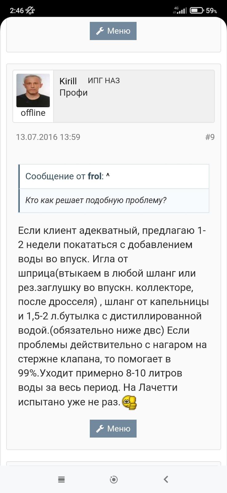

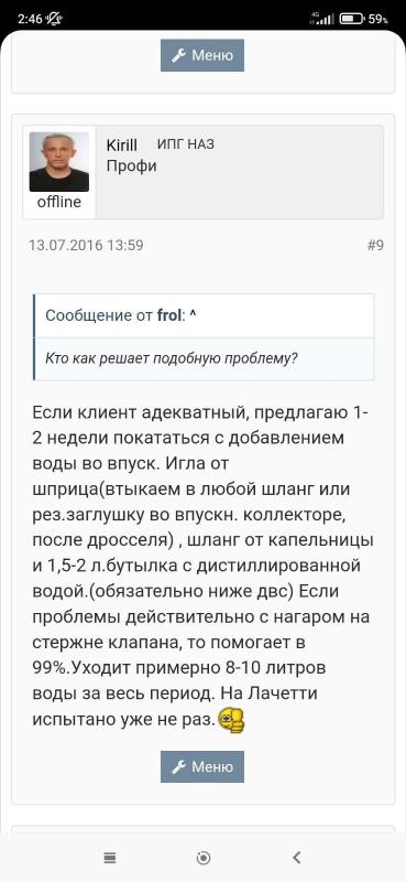

 Вот, у меня также было, только на стержнях чуть побольше.  Отмывать на месте не стал - побоялся, что всё в цилиндре останется.
Потом Уже, нашел такой вариант:
1059154461_WhatsApp2025-07-0908_11.56_6298b46f.thumb.jpg.7b7719259e8b5fc6552f0e1906f4d714.jpg
 Интересно, помогло бы или нет?

31 минуту назад, petr74 сказал:
Ржаки пропущу, отвечу сразу в серьез.
В дизелях воду надо распылять, сама она не взгонится как в разряженном потоке после дроссельной заслонки в бензиновых моторах.
Если я я буду лить воду, то только ради снижения EGT ;)
Для отмывки льют антифриз при этом целевая аудитория это цилиндр и выпуск, впуску как по писте ладошкой потому что нужна температура для парообразования.
Отмывать нагар с тарелки и ножки впускного клапан на моторе это целая индустрия и авантюризма там хвататет.

11.07.2025 в 11:36, petr74 сказал:
Это бред изначально. Пишу как человек который много лет работающий с промышленной химией. Отмыть водой нагар, невозможно.  Даже паром у которого температура за сто , без моющего не отмывается. Так что очень серьезно рекомендую банить навеки всех  и каждого кто заявляет что отмыл. Пи. деш! И провокация.
 Я делал проще, заливал солярку вместо масла под крышку и оставлял. Можно было чуть крутануть стартером. Свечей естественно не было.  И не нужен ни какой лавр и прочие, за ночь отмокает и вылетает все. За пару тройку помывок мотор отмывался полностью.
