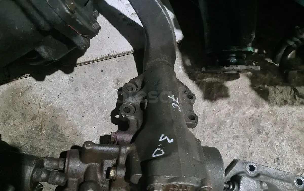

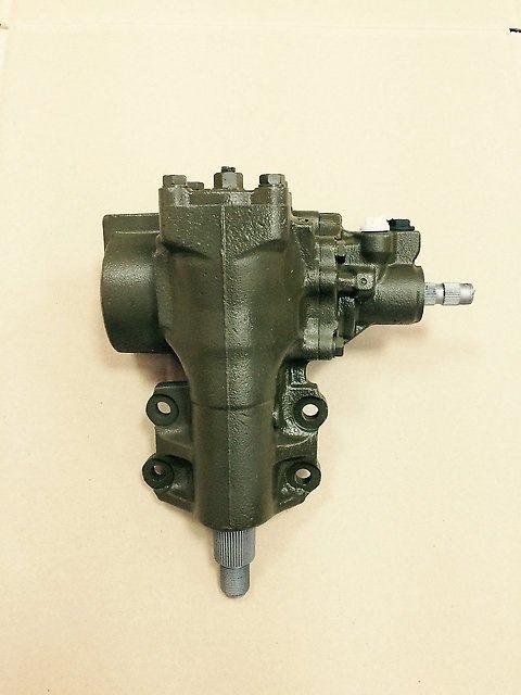

Поскольку тема новая для меня, с ходу ничего найти не удалось. То, что продаётся на авито, дроме и т.д. по вину и по заверениям продавцов не подходит на мою машину. Не знаю, может это для лёгкой 70 серии всё продаётся.
По виду они тоже разные, отличающиеся от моего. Обычно которые продаются выглядят так:

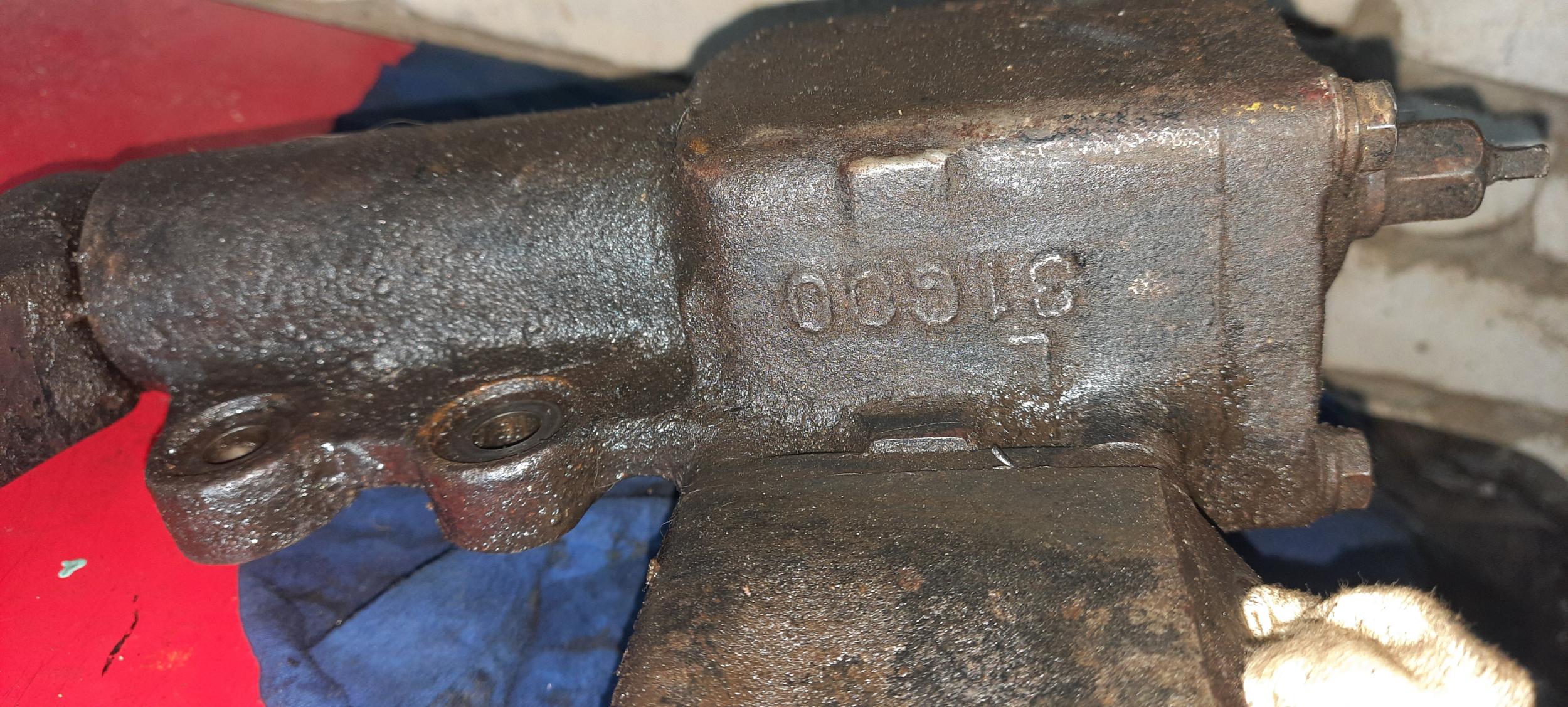

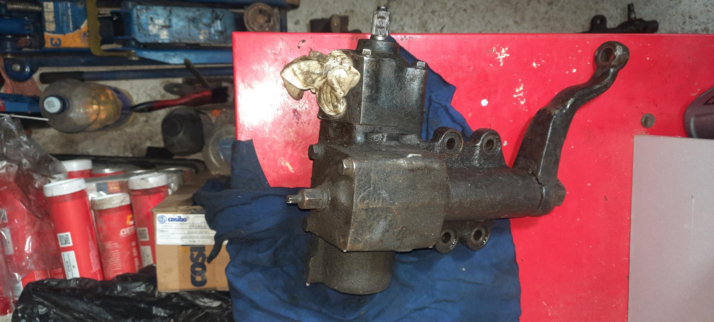

Мой выглядит так:
Больше фоток не даёт сайт загрузить.

Ещё фото моего:

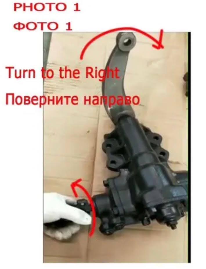

смущает то, что в описании указано что они идут на 79 и 80 модель, которые как я понимаю на пружинах. На 80-ке сошка смотрит вперёд, я проверил, и если повернуть колёса рулём вправо, сошка вращается по часовой стрелке вокруг оси её вала. На моей 75-ке вращение в другую сторону происходит, сошка смотрит назад. То есть редуктор не подходит за этим номером.
В основном, эти редуктора как и все продающиеся на авито, дроме, озоне и т.д. на пружинную подвеску, 80-ки и т.д.
Может кто подсказать гарантированный номер леворульного редуктора на 75 модель? Если нужен, скину вин. Спасибо.

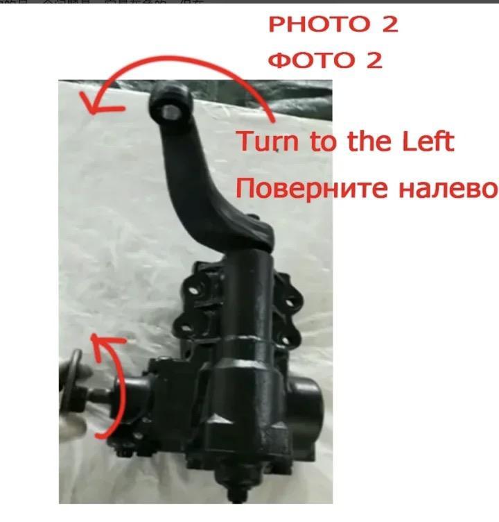

Там есть возможность написать продавцу и все уточнить с фотками, на 75 изначально редуктор без усилителя твой номер я смотрел на короткую рессорную с В мотором
Вот такую картинку продавец мне прислал для уточнения

Редуктор от террано или датсун D21 )) Сошка сварена из двух
  • Откуда: магадан
Ага.на одном фото тойотовский на другом хз чей.и.оба.его..
