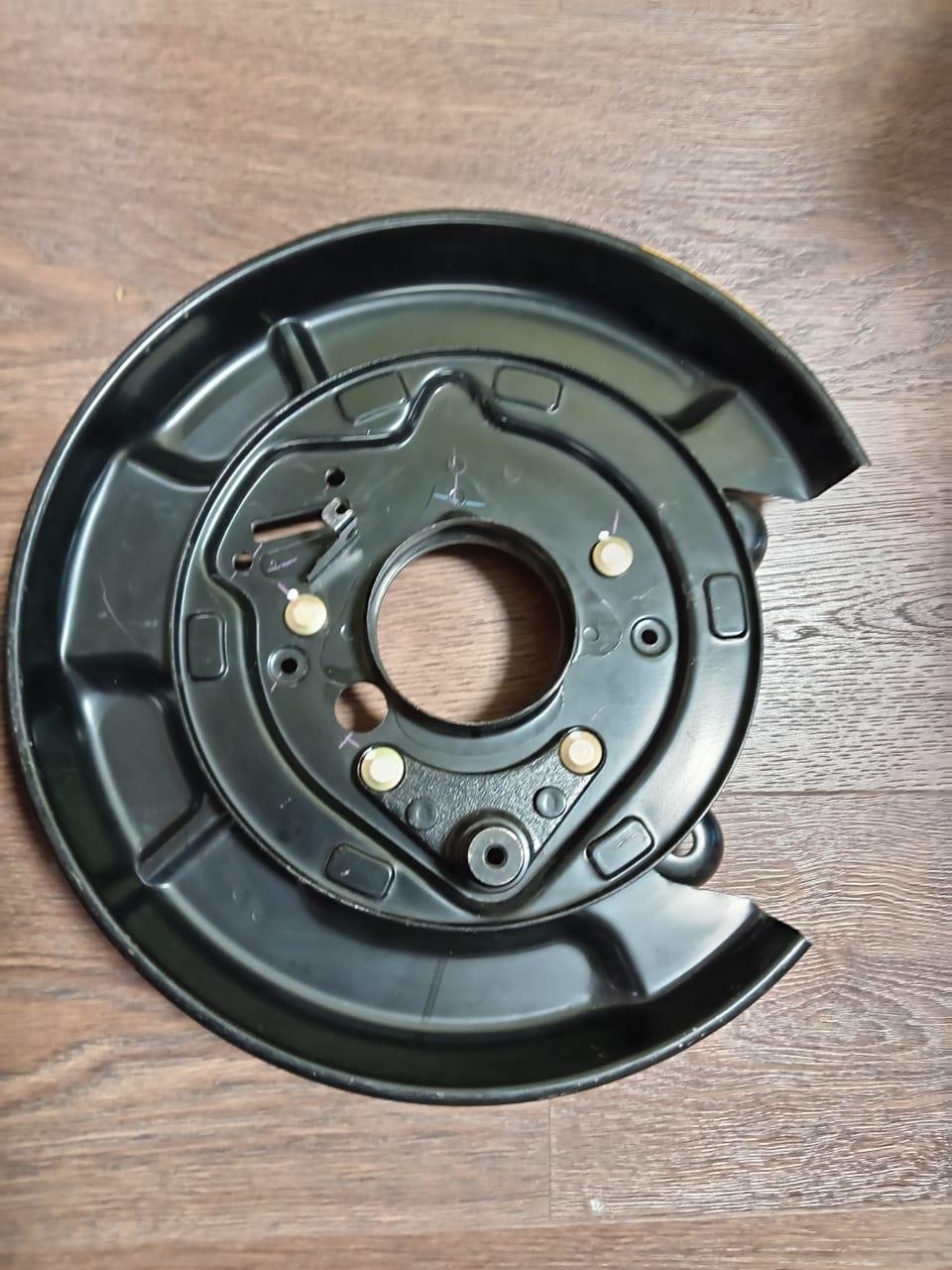

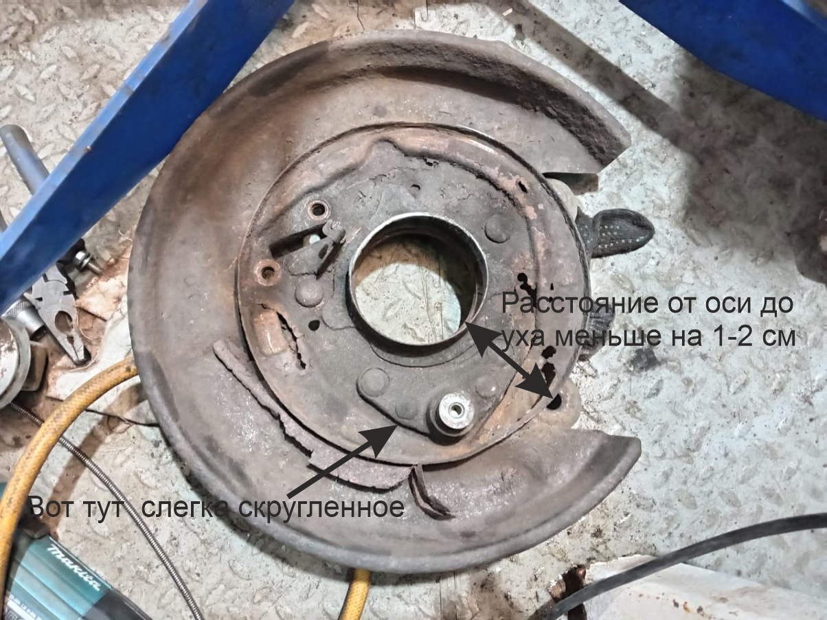

У меня вот такие щитки:
Что 4650460070, что 4650460040 вот такие:

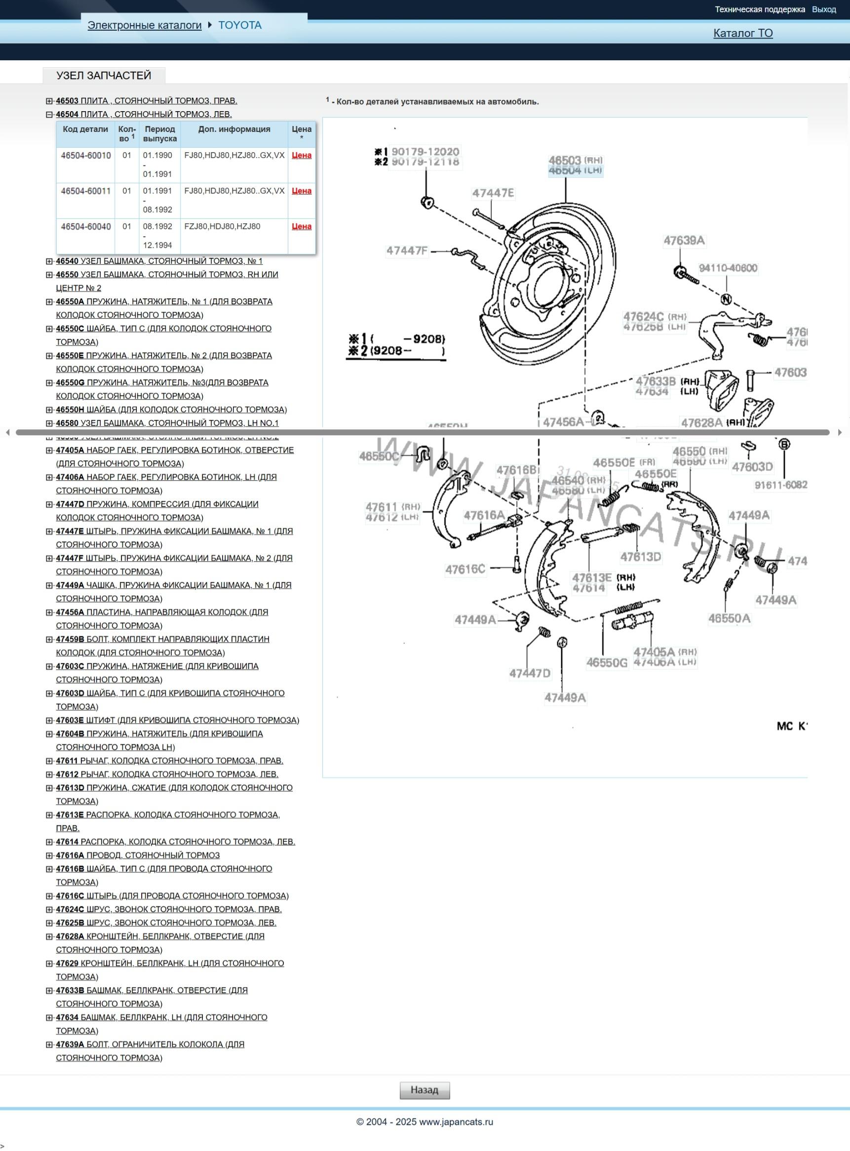

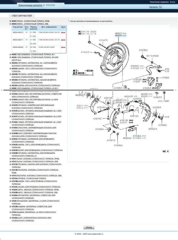

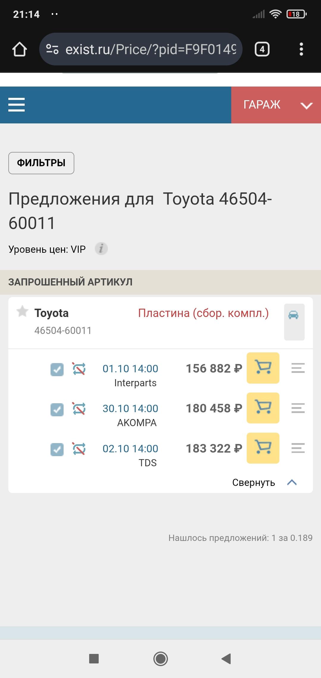

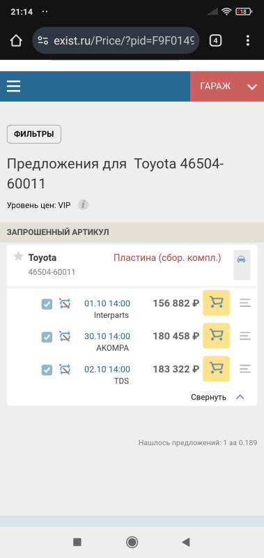

Посмотрел цену. Испугался.
  • Машина: HDJ80L
У меня 1993 год, тормоза дисковые, колёса 16".
Справа 46503-60080 (после 1995 номер 46503-60081, возможно они одинаковые).
Слева 46504-60040 (после 1995 номер 46504-60041, возможно они одинаковые).
До августа 1992 шли тормоза под колёса 15".
Справа 46503-60050 (до 01.1991) и 46503-60051 (до 08.1992) - возможно одинаковые.
Слева 46504-60010 (до 01.1991) и 46504-60011 (до 08.1992) - возможно одинаковые.

Это вы смотрите 16" тормоза.
По видимому, вам нужны 15".
Для 15" - 46503-60051 (правый) и 46504-60011 (левый).
Да уж, цена на них....
Похоже, что выход  в нашем случае - переходить на 16" тормоза - другие диски и колодки ручника.

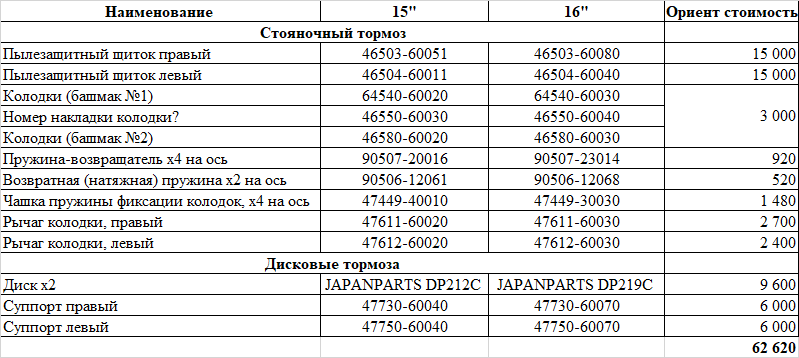

Спасибо @Eugene63 за номер кузова с 15 дисками. Сравнил модификации, менять не так уж много - щитки, колодки, возвратные пружины (по 3 штуки на колесе), чашки фиксирующих пружин, внезапно - рычаги колодок.
Так же прикинул бюджет, 50% стоимости - собственно щитки (кожухи), цену взял с Дрома, там есть БУ в приличном состоянии (у меня уже такие есть, мне сильно проще). Цены на мелочь указана на родные запчасти, но возможно можно обойтись ремкомплектом для ручного тормоза 120го Прадо BJKIT008 (но это не точно!).
Ну и стоимость дисков/суппортов  - это кто что поставит (я считал суппорты NK, но, возможно, буду ставить Narichin, которые сильно дешевле). Можно в 2 раза дешевле и суппорты, и диски найти.
