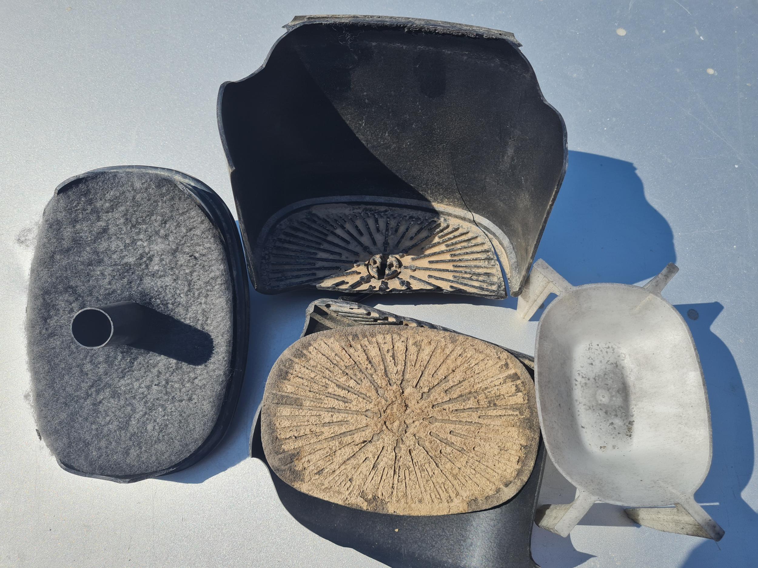

Шипела пробка бензобака при работе, начал, думал может с ней проблема, снял, разобрал, помыл, посмотрел устройство. У нее два клапана, один на вход другой на выход, но как я понял это аварийные клапаны на случай проблем с адсорбером и в норме они должны быть закрыты. Поставил пробку назад, а на следующий день машина заглохла стоя на улице и больше не заводилась. В итоге оказалось что схлопнулся бак от вакуума, дно втянуло вверх на несколько сантиметров и обломало штуцер на насосе. Насос был поменян, бак выправлен и все заработало. Причина в забитости адсорбера и перемерзании (дело было зимой) аварийного клапана в пробке, из за оставшихся после промывки капель воды.
Далее решил попробовать продуть адсорбер компрессором, чуть перестарался и весь салон был засыпан углем, адсорбер разорвало. Зато посмотрел как он устроени что в нем засоряется. А засоряется в нем фильтр на входе внешнего воздуха из рамы, и как выше написали неплохо бы туда доп фильтр поставить, который можно помыть или поменять. Уголь внутри достаточно чистый был. Фильтр попробовал промыть, промылся хорошо. Так что при желании можно аккуратно разрезать адсорбер, промыть фильтр и склеить обратно.

Да, именно вот эта войлочная прокладка забивается грязью и пропитывается водой. Из-за этого проходимость воздуха становится значительно хуже, а зимой все это дело еще дополнительно замерзает, делая проходимость вообще нулевой.
Вчера купил на разборке адсорбер. Надо тоже старый вскрыть для наглядности. :)
