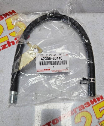

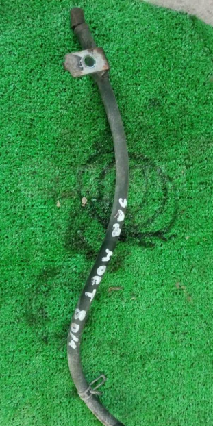

Подскажите, в чем разница деталей 43209-60050 и 42306-60140
Мне нужен шланг сапуна в сборе, но по каталогу выдает два разных номера.

42306-60140
43209-60050

Только что, Hodok сказал:
42306-60140
43209-60050
Брат, я эти картинки видел, но ничего не понял )))
Можешь пояснить?

8 минут назад, Святослав186 сказал:
Можешь пояснить?
Не, сорян не подскажу.
Может быть 42306-60140 на ТЛК100, Лекс 470
43209-60050 для ТЛК 80, 81.
