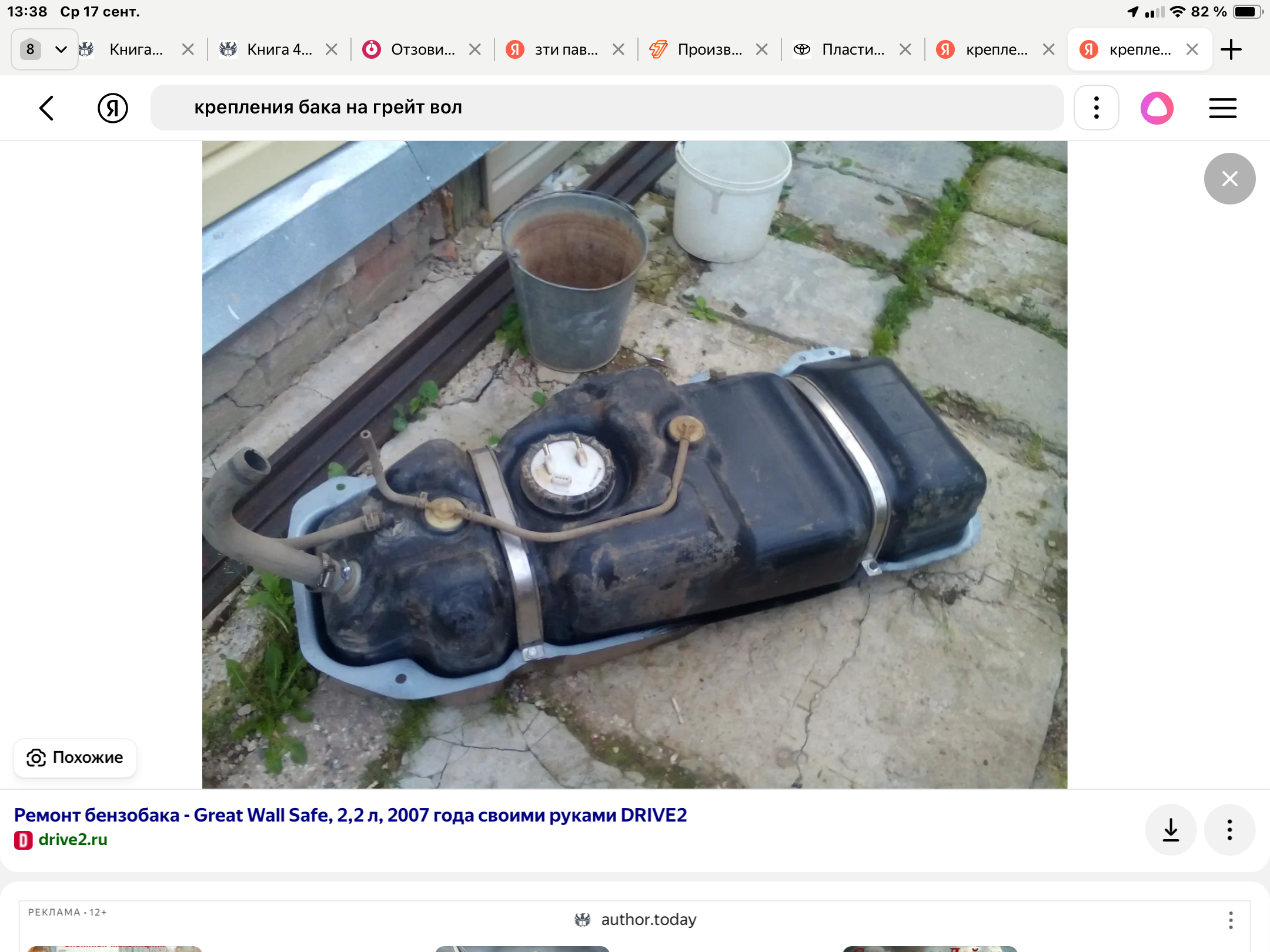

Олег, я это видел. Мне бы опыт, того кто в раннер ставил. Чего там с показометрами. Подойдёт ли мой насос. У меня под носом бегает гнилой гредвол. По крепежам у него гляну. Всё очень похоже ...
  • Откуда: Москва ; Истра
  • Машина: 4RUNER стал кз-т
17.09.2025 в 14:18, Рома сказал:
 Ну не скажи. У нас бак привинчен на крепежи, которые к раме идут. Там скобы к кузову, защита к раме. Про показометры ничего не скажу но скорее всего после прозвонки все заработает, корректность показаний это отдельная тема, я у себя раза три снимал бак что бы понять где 0, было так что стрелка уже лежит а машина еще км 50 едет спокойно. Я себе недавно защиту переделывал штатную испортил  и то целый день потратил что бы встала как надо. Думаю бак надо брать с штатной горловиной и по месту уже крепеж доваривать.
Изменено пользователем олег71
У китайца он разьбе к кузову привернут?
Я понял так, что хомутами к корыту, в корыто к раме?
Надо поймать китайца и в гараж ко мне загнать, там и видно будет :sorry:

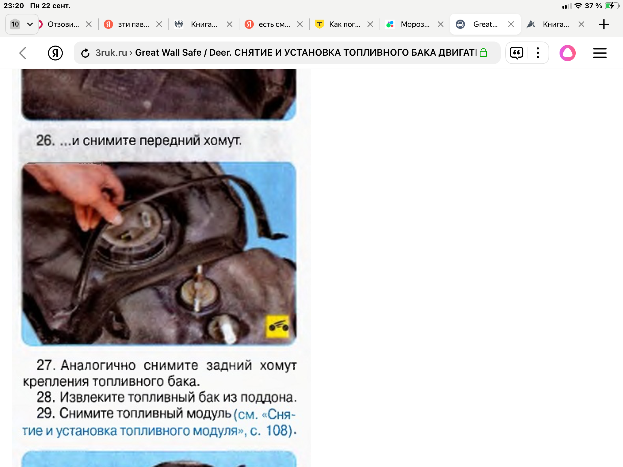

21.09.2025 в 18:25, Рома сказал:
Не правильно я написал. Хомутами к защите, защита уже к раме. Тоесть он лежит в защите пристегивается хомутами а защита одним краем конкретно к раме че с другой стороны не видно.
