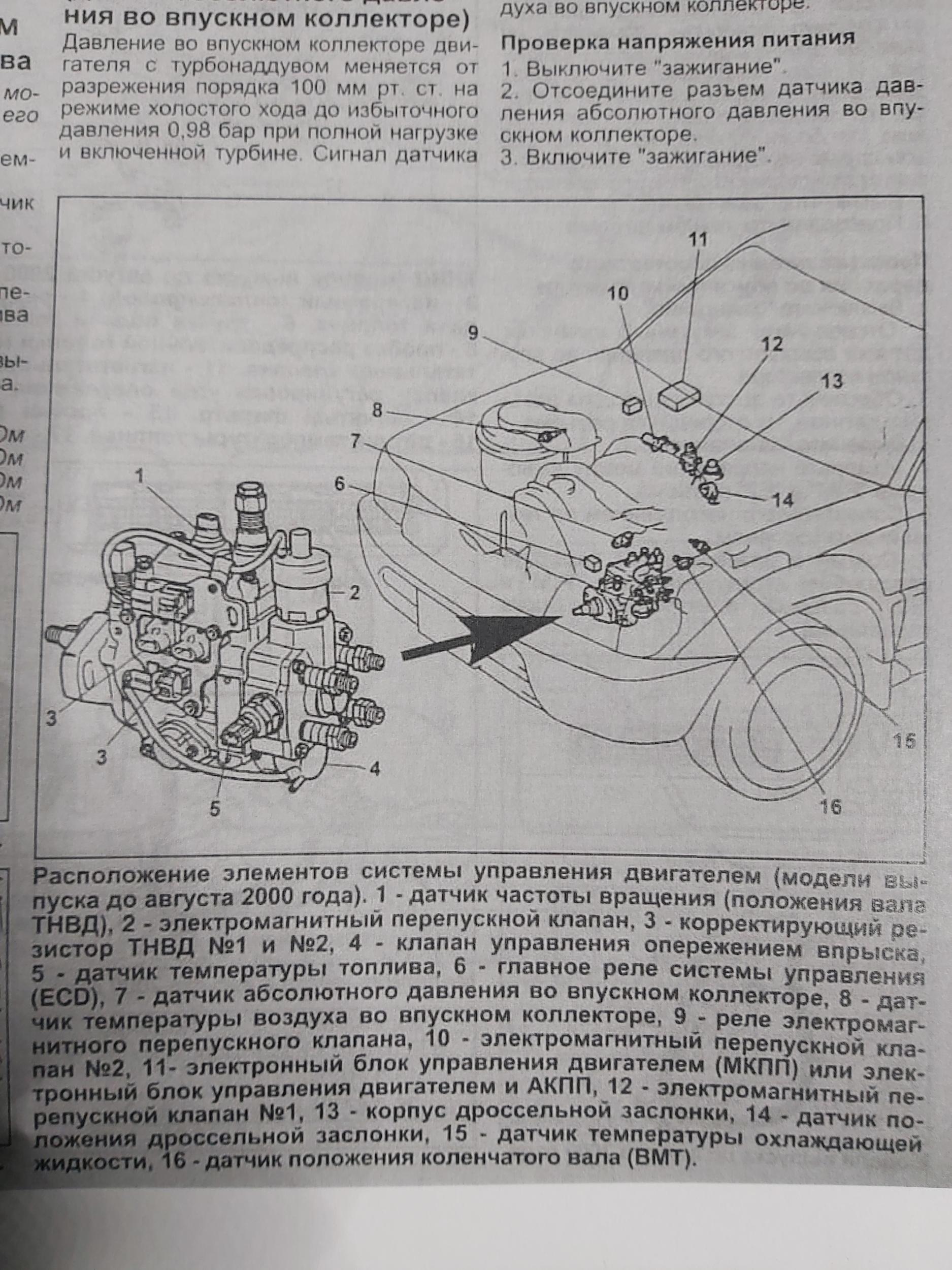

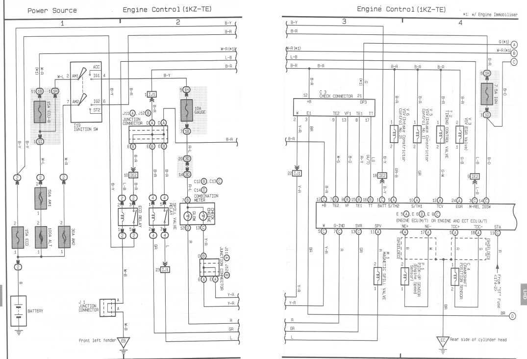

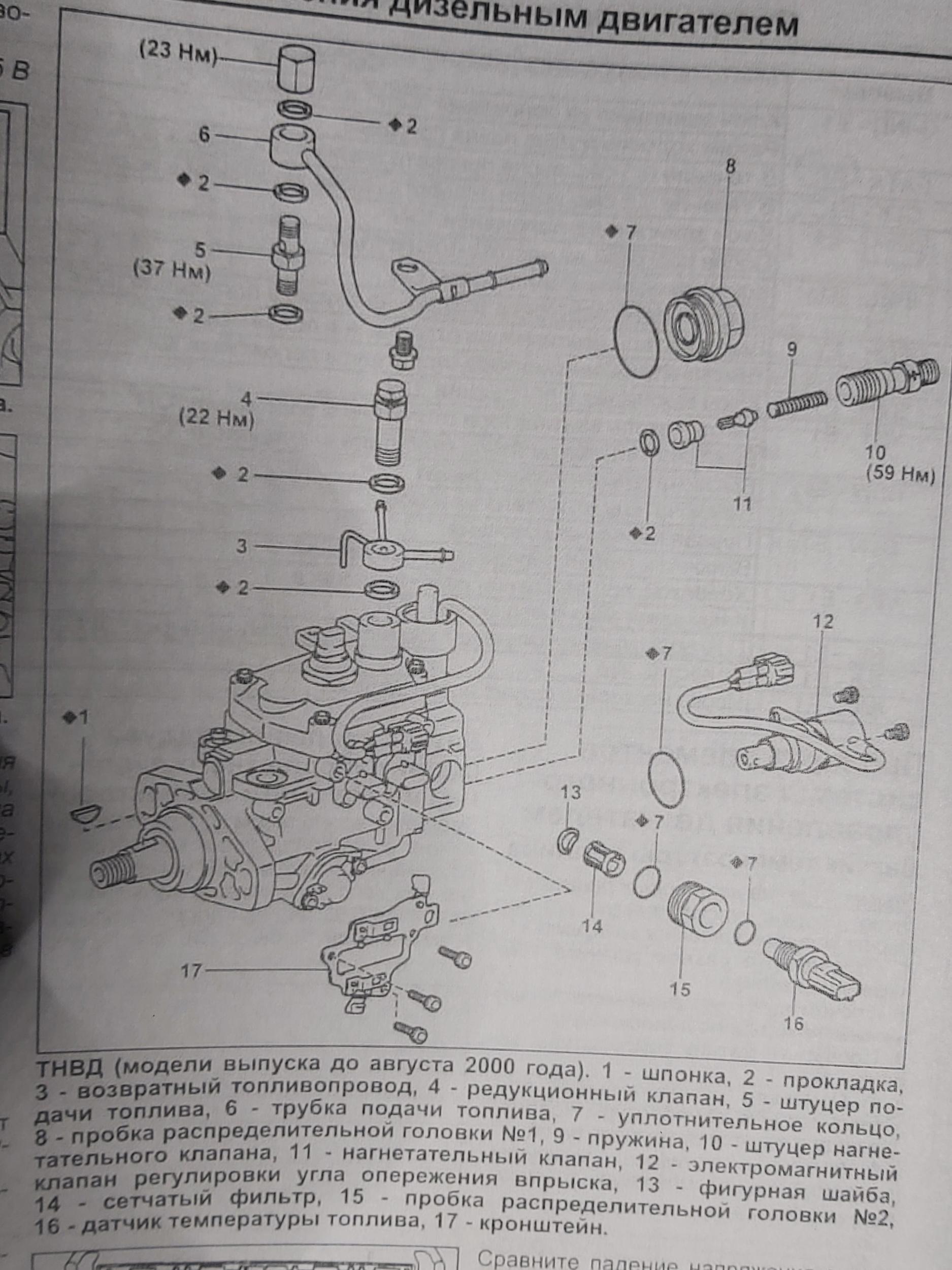

Форум мне тут много помог, и теперь, может, кому-то окажется полезным моё понимание работы системы регулирования подачи топлива:
Разбирался с клапаном SPV по 341-страничной книге "Toyta PRADO, Модели 1996-2002 гг. выпуска с дизельным двигателем 1KZ-TE (3,0 л): Устройство, техническое обслуживание и ремонт" . Моя машина выпуска 1996 (опечатка в моём 1-м сообщении; виноват).
Прилагаю 5 страниц из книги — о клапане SPV в двигателе 1KZ-TE.
Нашёл в ней пару "косяков" авторов или переводчиков:
   1. В системе не существует "клапана прекращения подачи топлива" (схема на рис. 1).
       Существует только "Электромагнитный перепускной клапан" = "SPV" (= "Spill Control Valve")
   2. В системе не существует "электромагнитного клапана-дозатора" (средний столбец между рис. 5 и рис. 4 и немного дальше по тексту.
   3. При запуске на катушку SPV подаётся не " напряжение акк.батареи" (низ 3-го столбца там же), а его небольшая часть: ЭБУ ограничивает ток.
      На катушку SPV НЕЛЬЗЯ подавать полное напряжение от акк.батареи дольше, чем на пару секунд,
      Ибо при сопротивлении катушки 1,4 Вольт, ток через неё = 14 V / 1.4 Ом = 10 А, тепловыделение в ней = 10 А х 14 V = 140 Ватт (как в мощном паяльнике), и долго она не продержится.
Теперь чтО я понял:
Клапан SPV включён не в рассечку топливного канала, а впараллель выходу высокого давления от плунжера.
Это "нормально открытый" клапан:
  • Если через его катушку нет тока, то SPV полностью открыт, топливо свободно сливается в обратку, и на выходе плунжера ТНВД -- очень невысокое давление от роторно-пластинчатого насоса внутри ТНВД (схема на Рис. 2).
    Для форсунок это нисколько, и дв-ль работать не может.
    Это и есть "прекращение подачи топлива", но только не отдельным каким-то клапаном.
    Если клапан заклинит в открытом состоянии, то двигатель и сразу заглохнет, и потом не запустится, аж пока клапан не "отклинит".
    Но так заклинить ему, вообще-то очень нелегко, ибо для его закрытия ЭБУ для каждого рабочего хода поршня
    подаёт на SPV короткий, но очень мощный импульс 50 Вольт(!) -- Рис. 5.
    И уж если такой импульс с ним не справился, то догадываться о неисправности SPV нам не пришлось бы.
    И я бы тут скромно предположил, что такой SPV:
    -- и не "отклинил" бы лишь оттого, что я ключ вынул-вставил в замок зажигания,
    -- и потом бы он уже клинил и глушил двигатель ну, почти всегда. (А у меня такого не не было. Не мой случай.
  • Если в катушку SPV подан ток, то клапан полностью закрыт, и давление на форсунках растёт по мере движения плунжера вправо
    (схема на Рис. 3 и зачернённая часть на графике дозирования топлива там же).
    А доза топлива в форсунку регулируется моментом открытия клапана SPV.
    Не отдельным каким-то "клапаном-дозатором", моментом закрытия клапана SPV.
    И ещё: если SPV заклинит в закрытом состоянии, то тоже догадываться не придётся: в форсунки пойдет не только зачернённая на графике доза, а всё, что под кривой!!
    И двигатель взвоет на самых высоких оборотах!
    Надеюсь, двигатель при этом всё же не развалится: ведь когда-то клапан SPV всё-таки отрегулировали на максимальные обороты...
    (Инструкцию по регулировке см. в конце страницы 4 = стр. 92 и в началое следующей.)

не правильно понял, +12 идет с реле, SPV управляется ECU по "-"
если с АКБ подать, то полностью открыт будет... это проверка на клин, ключем на 12мм с любой форсунки, надо трубку открутить, чтоб видно было, идет ли солярка.
  • Откуда: Комсомольск-на-Амуре
  • Машина: Surf KZN-185 SSR-G 1997 1KZ-TE
4 часа назад, koti4 сказал:
Если дать 12 в на SPV, то двигатель в разнос и клапан сгорит.
Красный с ЭБУ  +10,5 в, черный +12 с реле постоянно при вкл зажигании. Напряжение на SPV - разница между двумя плюсами.
Автор всё правильно понял

не сгорит, и в разнос не надо, это для проверки все.. работает или нет (может в клине) спв сам, реле тоже дохнет и эбуд.
