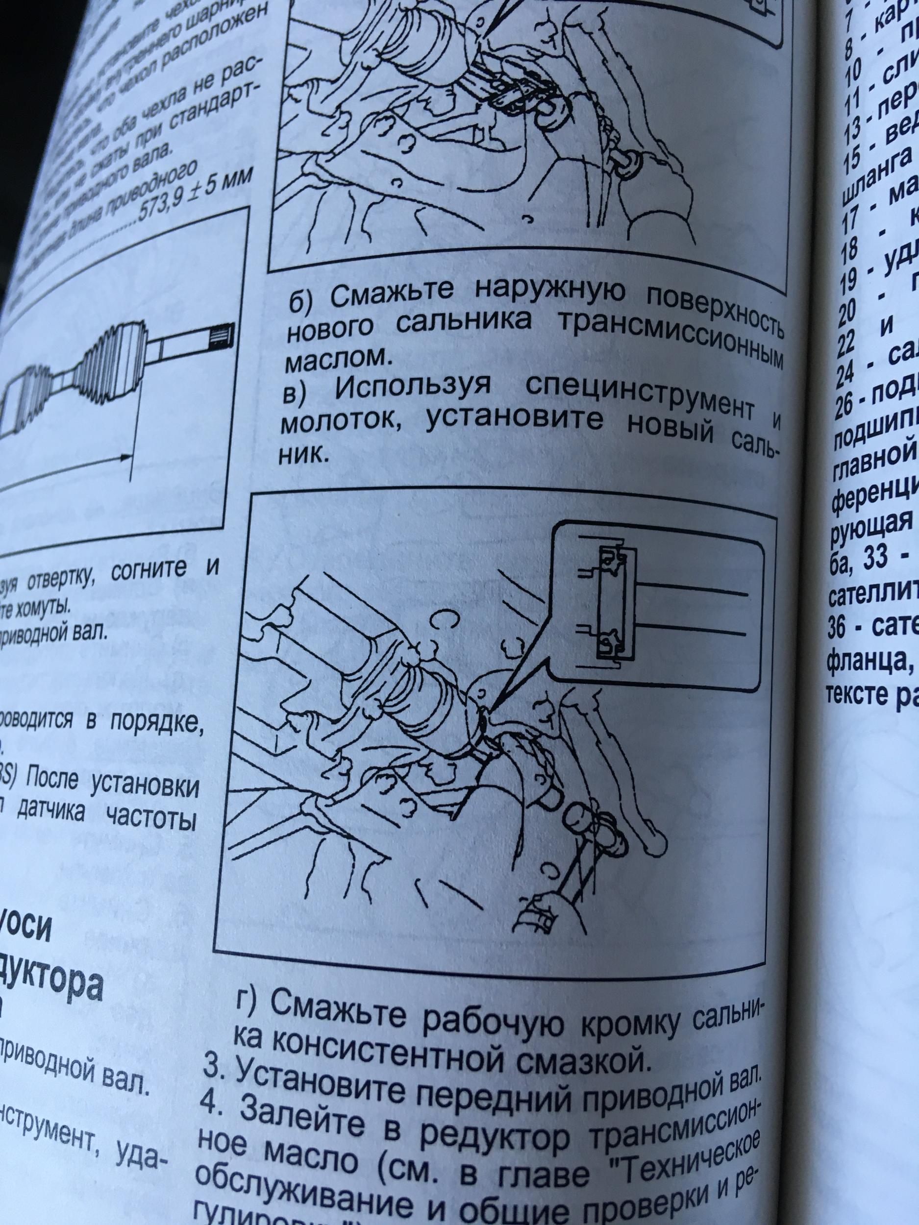

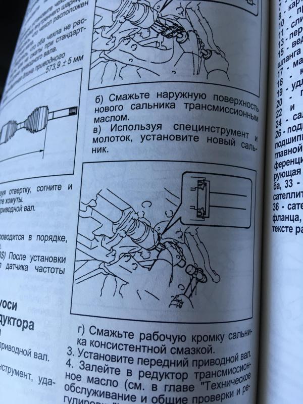

  • Откуда: Краснодар
20 часов назад, Другие люди сказал:
Буду благодарен за фото странички,пока учебнмк едет 🤝
Парни! Кто сможет помочь фото странички из книги легионовской: как ставится новый сальник в редуктор с левой стороны🙏
  • Откуда: Хабаровск
  • Машина: LX470
Вроде в упор ставится

Не правильно. Сальник ставится при помощи оправки на глубину 1,5-2мм ниже посадки. от уровня горловины наверное 7,5-8мм
  • Откуда: Краснодар
17 часов назад, BoneCracker сказал:
Так точно... все исправил,и все хорошо!
Спасибо!!!.
