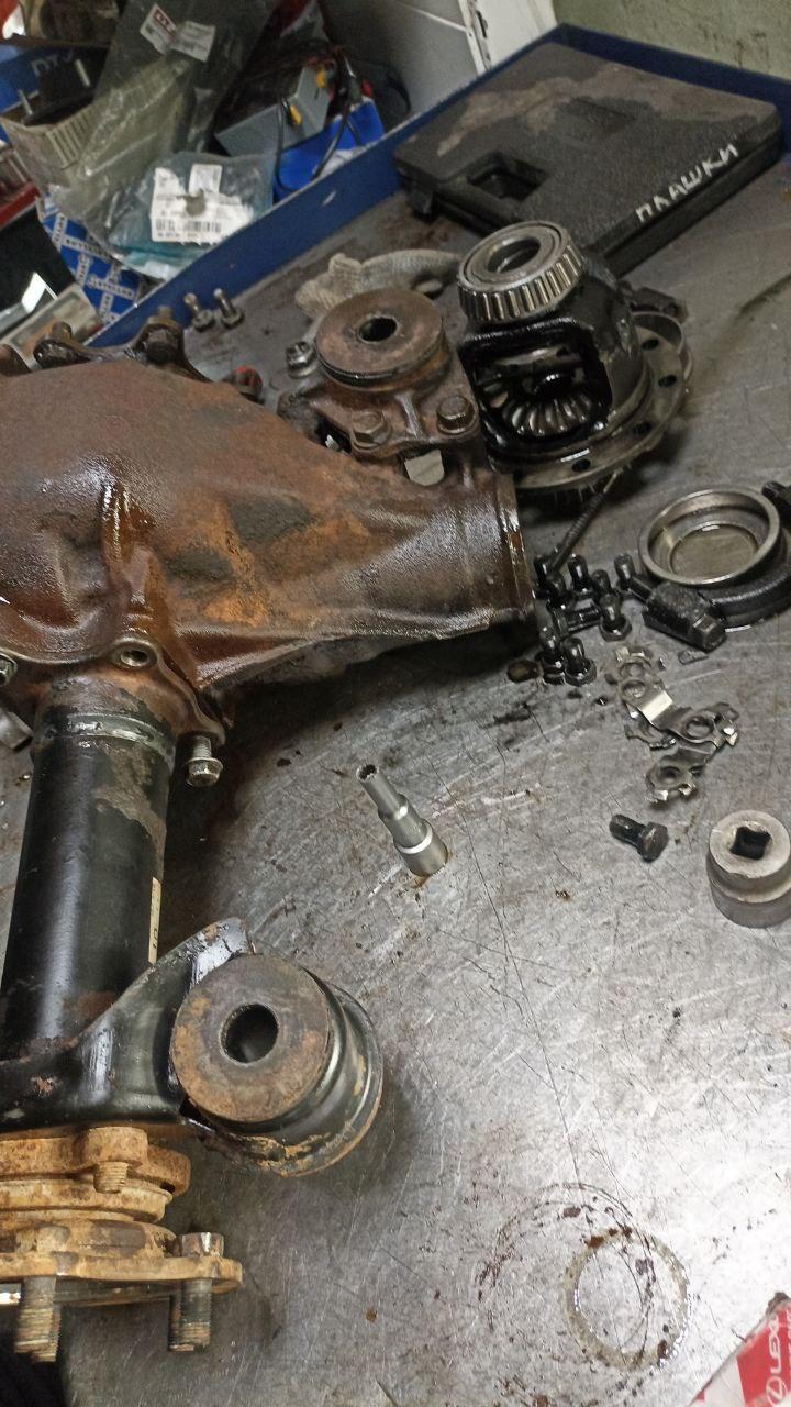

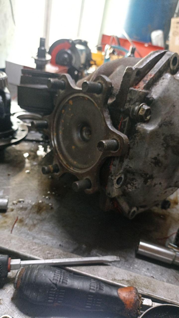

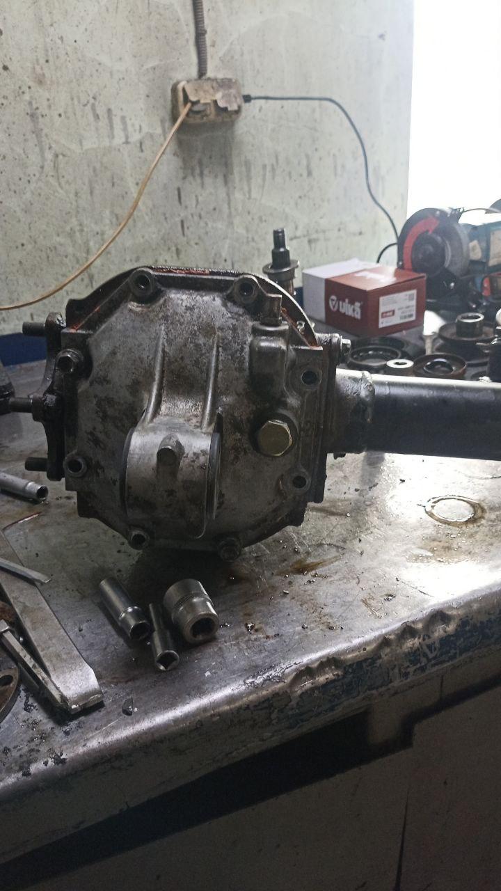

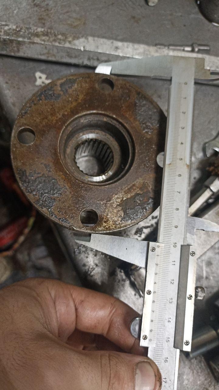

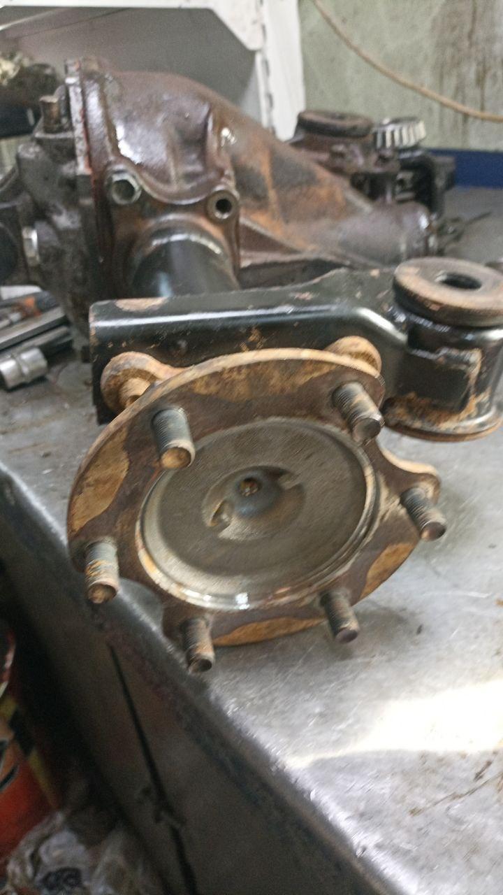

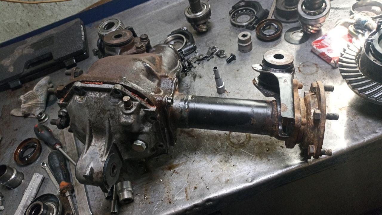

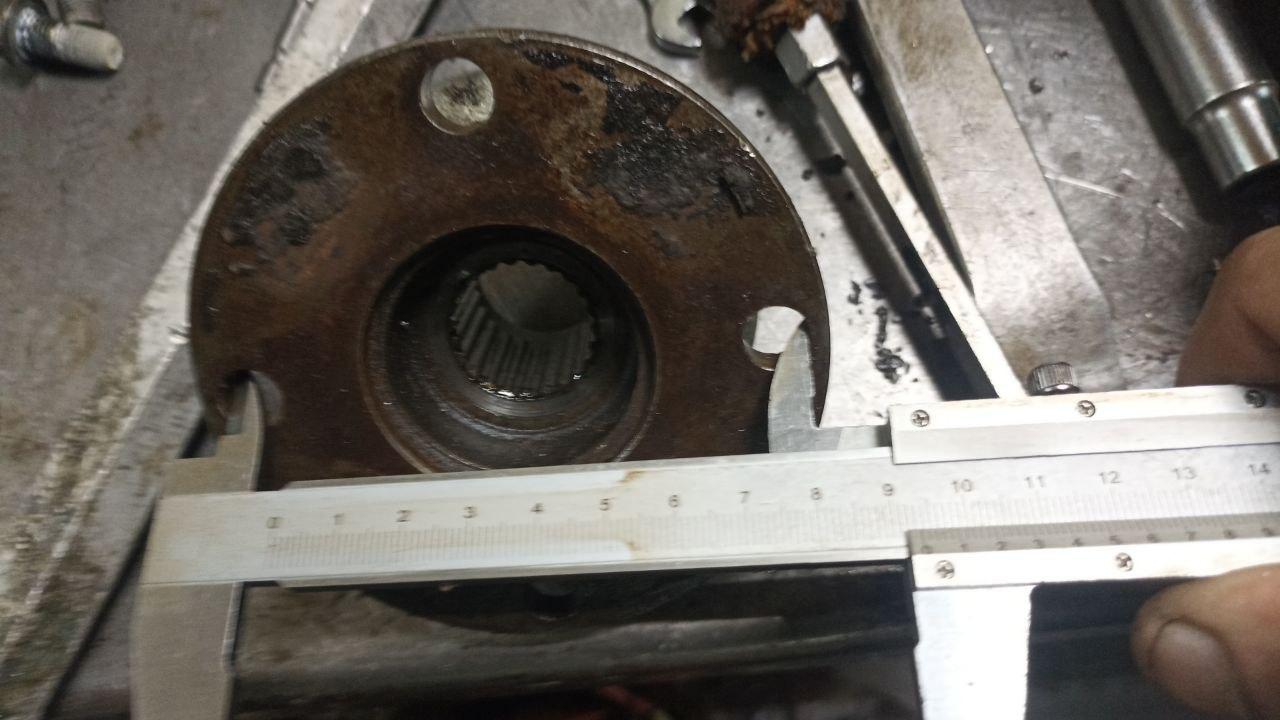

вот такой стоит, 7,5" 4,88 23шлица, пока аналогичных не видел
photo_2025-10-04_15-05-55.thumb.jpg.db14d3bb395fbec2570e18ff49c82dbb.jpgphoto_2025-10-04_15-11-24.thumb.jpg.86dbf35f334c00ded9db5af86674fef8.jpg518126143_photo_2025-10-04_15-11-24(2).thumb.jpg.c2e77ef240111333feeebf2979b193d9.jpg301377305_photo_2025-10-04_15-05-55(2).thumb.jpg.4b6c5c5c93732d43f89ce9ab0c8bab70.jpgphoto_2025-10-04_15-05-54.thumb.jpg.a4eb8143b5d06d3acef049a34d996932.jpg2527400_photo_2025-10-04_15-05-54(2).thumb.jpg.815bc8d9afcbb13073397267d1aecf1f.jpg164492845_photo_2025-10-04_15-05-54(3).thumb.jpg.e66a7aec68f1a7df13b58eb58d3341d6.jpg
  • Откуда: Spain Torrevieja
  • Машина: UZN130 1UZ-FE
Ничего страшного..!
У вас редуктор без адд, они взаимо заменяемы.
Скорее всего есть хаббы на колесах.
Если очень принципиально, можно пару переставить в ваш корпус.
Или только сторону без адд.
  • Откуда: Самара
  • Машина: 4runner RN135 1994 мкпп 22R
5 минут назад, Sway сказал:
Ничего страшного..!
а то что в продаже 8", при моих 7,5" как то обходится?
хабов нет
по фланцам приводов и кардана могут быть засады какие-нибудь?

6 минут назад, nitros777 сказал:
..продаже 8", при моих 7,5" как то обходится?
На восемь у раннера задняя пара, передние независимые только семь с половиной.
