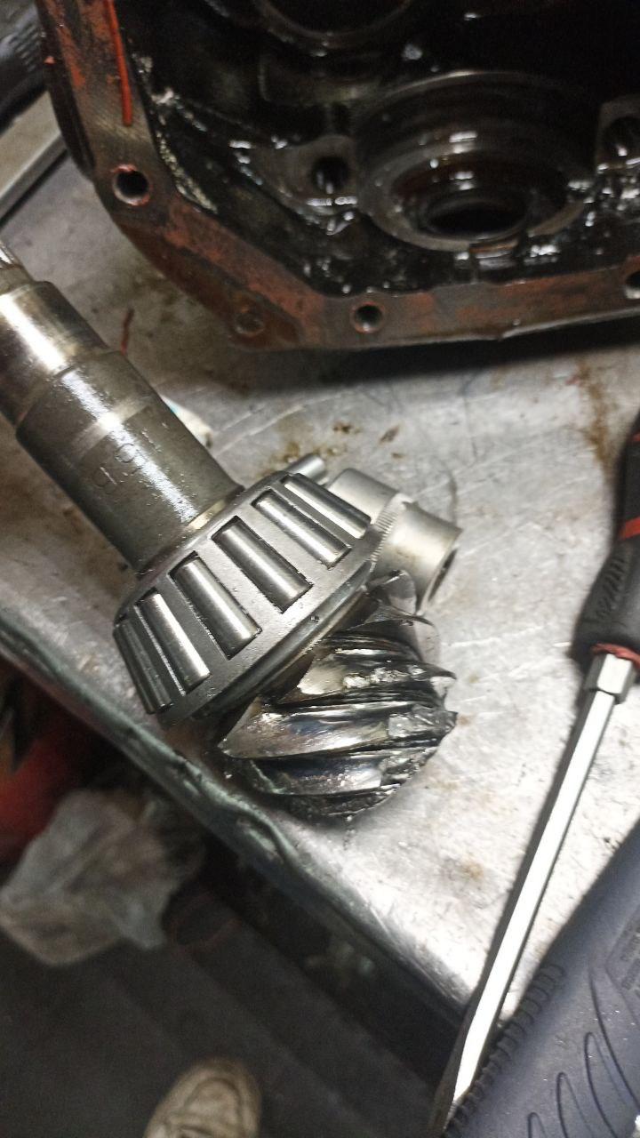

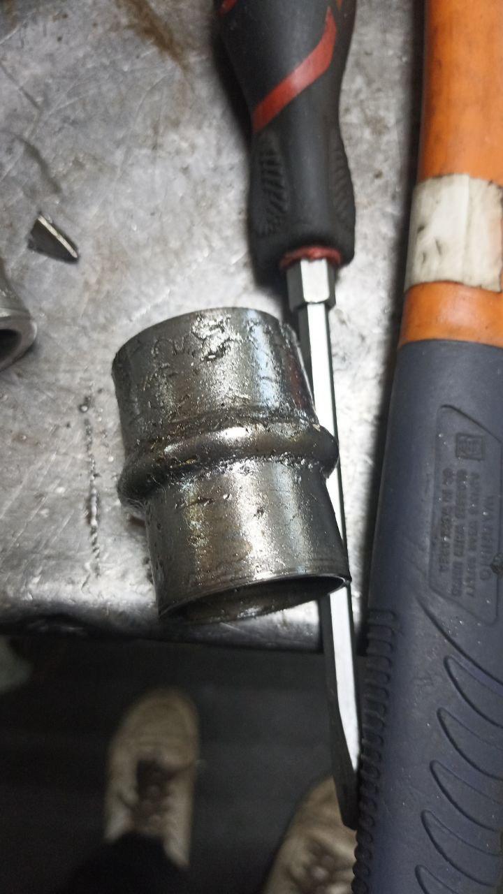

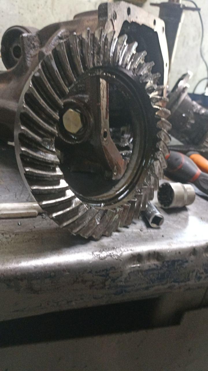

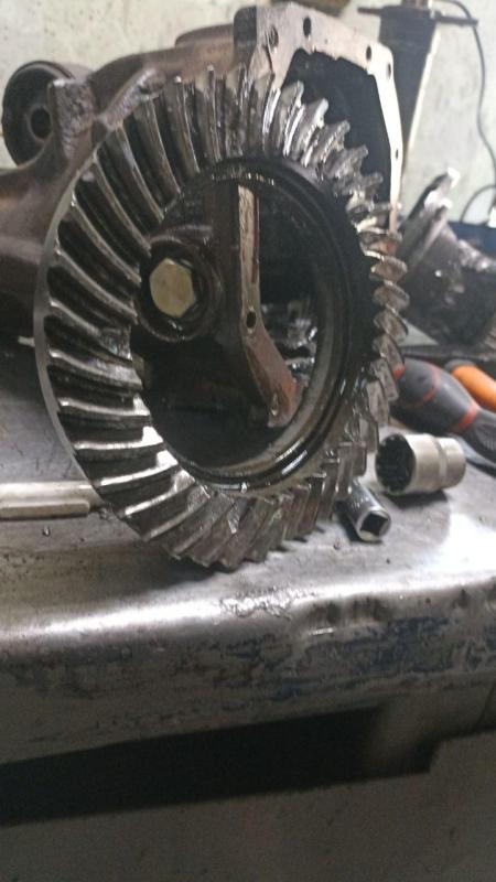

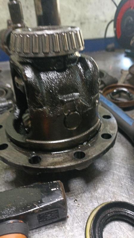

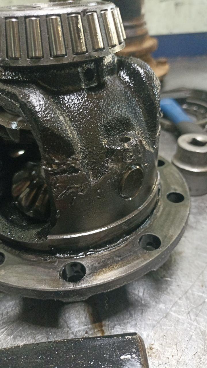

задний гудел/выл, дефектовка показала, что ничего страшного, подшипники и сальник под замену, масло чистое(3месяца назад менял).
передний сальник тек лет 5 уже, и люфт переднего кардана, дефектовка показала вот что

конкретно ему диагноз выставили пару месяцев назад, но там уже очень много накопленных гулов-вибраций в машине, до этого подушку кпп приговорили, поэтому может он и дольше намного гудит.
а передний течет уже лет 5-7, когда хотели ремонтировать в то время, из него при сливе масла выпал кусок металла, тогда решили не лезть внутрь, при этом передний привод работал без проблем всё это время, но я его включаю раз 5 за год, когда уже совсем машину где то засажу

а передний течет уже лет 5-7, когда хотели ремонтировать в то время, из него при сливе масла выпал кусок металла, тогда решили не лезть внутрь, при этом передний привод работал без проблем всё это время:wow:
  • Откуда: 47регион
09.10.2025 в 12:54, nitros777 сказал:
ага.. просто СТАЛИНГРАД..:wow:
С прямыми руками, =замена пары.:laugh:

нестрашно это про задний, а передний посыпался,
заказал передний контрактный, будем пробовать
