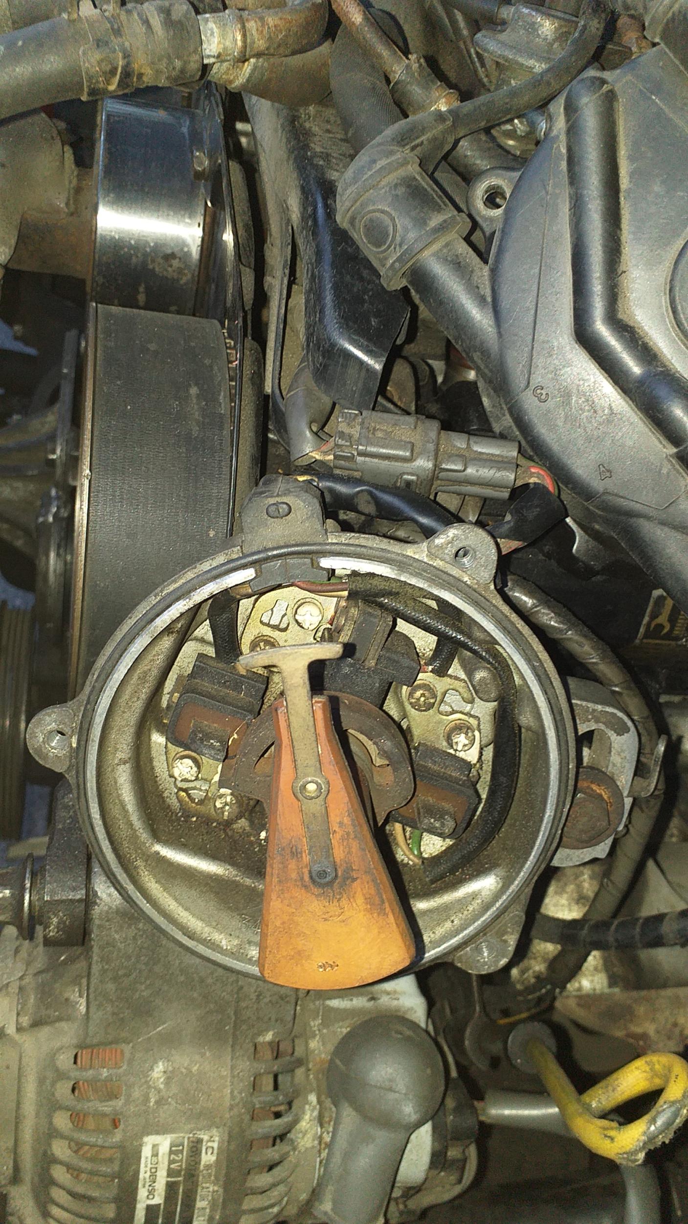

Sway 444 Откуда: Spain Torrevieja Машина: UZN130 1UZ-FE #21 Опубликовано: 10 октября 2025 (изменено) Вы можете сейчас выставить вмт на первом цилиндре, но при этом бигунок должен стоять на шестой, и просто развернуть бигунок на первый цилиндр. Изменено 10 октября 2025 пользователем Sway 1 Вверх Поделиться сообщением Ссылка на сообщение Поделиться на других сайтах
