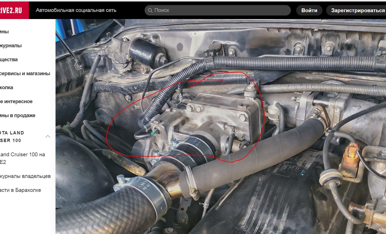

5 часов назад, US_Pilot сказал:
Очень хочется избавится от этого дыма. Есть ли какие-то мысли и решения по этому поводу.
Сковородку посмотри.

8 часов назад, US_Pilot сказал:
Это где? За все время у меня не было пока повода под капотом копаться

13 часов назад, US_Pilot сказал:
Это где?
Фото выше. Патрубок сними, зажигание включи. В отверстие видно будет. Она аж малиновая становится, если работает.
  • Машина: УАЗ 31514, ТЛК-100, 2004, 1HD-FTE
12.10.2025 в 15:04, tivalik6 сказал:
У меня она вообще отключена, только когда морозы начинаются включаю, вообще не дымит.
  • Откуда: Краснодарский край
  • Машина: 100-VX DIZEL АКПП
Ну и не дымит же))).
Мой 0 и ниже, без вебасты или сковородки поддымливает.
