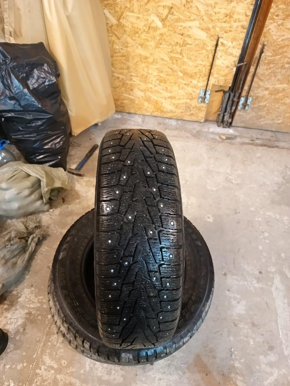

ochotaru 50 Откуда: ______________ Машина: ______________ #11 Опубликовано: 14 октября (изменено) Вот шиповал неделю назад родственнику. Полностью комплект, 520 шипов, 17-й диаметр. Резина Нокия Хакка 7, резина в идеале практически, пробег около 40 т.км., шипы все обломаны, не выдраны, отверстия не разбиты, заипался старые выковыривать. Шипы встают идеально, надо правильно подобрать высоту шипа. В том году корешу шиповал 16-й диаметр, за зиму не вылетел ни один, но он ездит по пенсионерски. Сегодня посмотрел один из своих комплектов ( Мишлен айс икс 4), на комплекте не хватает 5 штук. Завтра дошипую. VID-20251005-WA0025.mp4 Изменено 14 октября пользователем ochotaru 1 Вверх Поделиться сообщением Ссылка на сообщение Поделиться на других сайтах
ochotaru 50 Откуда: ______________ Машина: ______________ #12 Опубликовано: 14 октября Как выше уже писали, надо продувать отверстия, удалять всю грязь, старые шипы, и перед установкой смачивать мыльным раствором. Так же обязательно подбирать шип по высоте. Вверх Поделиться сообщением Ссылка на сообщение Поделиться на других сайтах
