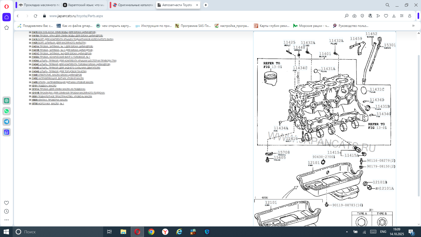

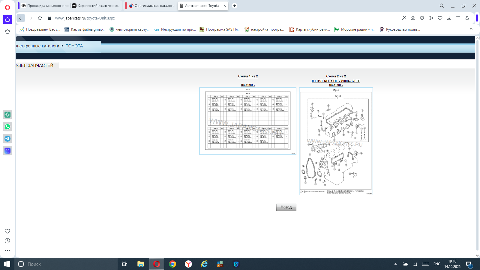

Где именно-то?  Вот единственные 2 картинки в катологе, где хоть как-то показан сам поддон:

У меня не Exist.
  • Откуда: Ярославль
  • Откуда: Ленинград
  • Машина: ТЛК78 + 2 Джимми - боевой и гражданский
Во как, оказывается.... Спасибо большое!  Никак не мог долго понять, куда масло уходит понемногу... Думал, через сальники КВ, но я их совсем недавно менял. Присмотрелся - через прокладку.  Теперь бы до дому добраться - почти 900 км ехать, а масло уходит грамм 70 на 100 км. Масло такое, что на АЗС не купишь - 5W50, осталась только литрушка.
