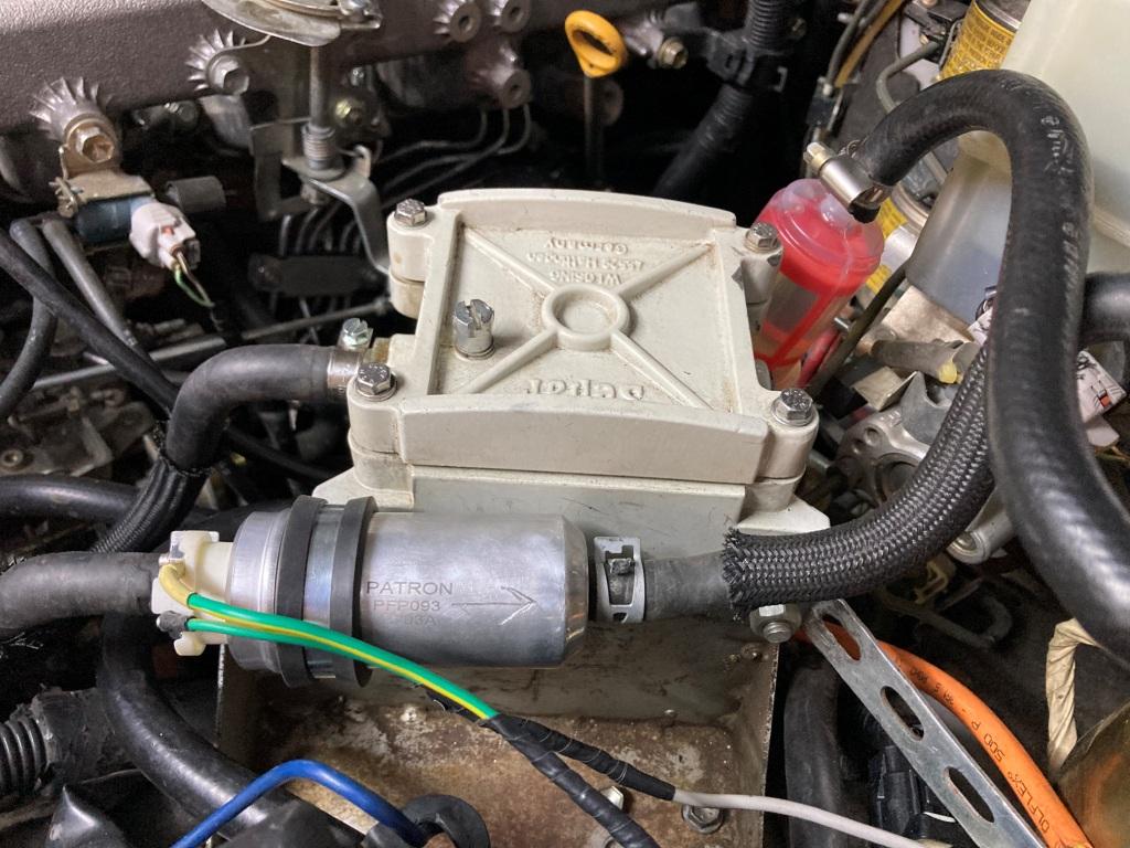

Вечер добрый товарищи. Hdt мех. Подскажите, при работе двигателя доп фильтр почти пустой. Если чуть газануть, то вообще нет салярки. При чем движек работает исправно. Лягушкой качаю- заполнение идет. 5-10 сек снова пустой почти. Ну может 0.5 см есть дт. Фильтр стоит между тнвд и основным ф. Подсоса в лягушке нет. Проверял опрессовкой. Сетки в баке нет. Запуск отличный, что на холодную, что горячий. Или это нормально? В тнвд заменил ннд превинтивно+ ремкомплект. Изменений нет. Чудеса. Двс работает -фильтр пустой.

Развели бодягу , если в доп фильтре воздух , то сосёт его от кудо то ,1 лягушка , 2 магистраль  ,если не можешь уловить ставь подкачивающий насос...Но будет шуметь на холостых...

Что то я не понял , лягушку на подсос воздуха как проверяли давлением или вакуумом ?

ТС пишет  "Проверял опрессовкой", обычно это означает под давлением. ИМХО, лучше конечно поставить прозрачный шланг от трубки подачи (в моторном отсеке) до лягушки и если после длительного простоя (на утро) воздуха в шланге нет, то значит и лягушка держит и со всем топливопроводом до бака всё в порядке. Вот с присутствием воздуха в трубке от фильтра до ТНВД сложнее, здесь и с трубкой подачи от самой лягушки могут быть проблемы и с уплотнительными резинками фильтра, и через датчик воды, сам фильтр плохо завальцован...
  • Машина: TLC 105 04г. 1HZ, механика, все блоки,лифт 2"
Так в том то и дело ,когда сосёт ТНВД соляру , и присасывает воздух после лягушки, то понятно воздух подсасывает лягуха ,прозрачные рукава везде стояли , после ночи отстоя соляр не уходит из доп фильтра ,уплотнения фильтра исключил,несколько поменяно, датчик воды туда же третий уже стоит ,а вот лягуха уже четвёртая , и покупать их по пять тысяч надоело ,воткнул насосик пока радуюсь ,потом видно будет... Вообще то на многих машинах в разном виде стоят подкачивающие насосы и это только плюс...Единственно мой насосик шумноват ,пришлось на него шубку одеть и не крепить ,висит на рукавах...
я 100500 тыщ новых лягушек поменял все подсасывали. поставил бу с Владика и вуаля.
