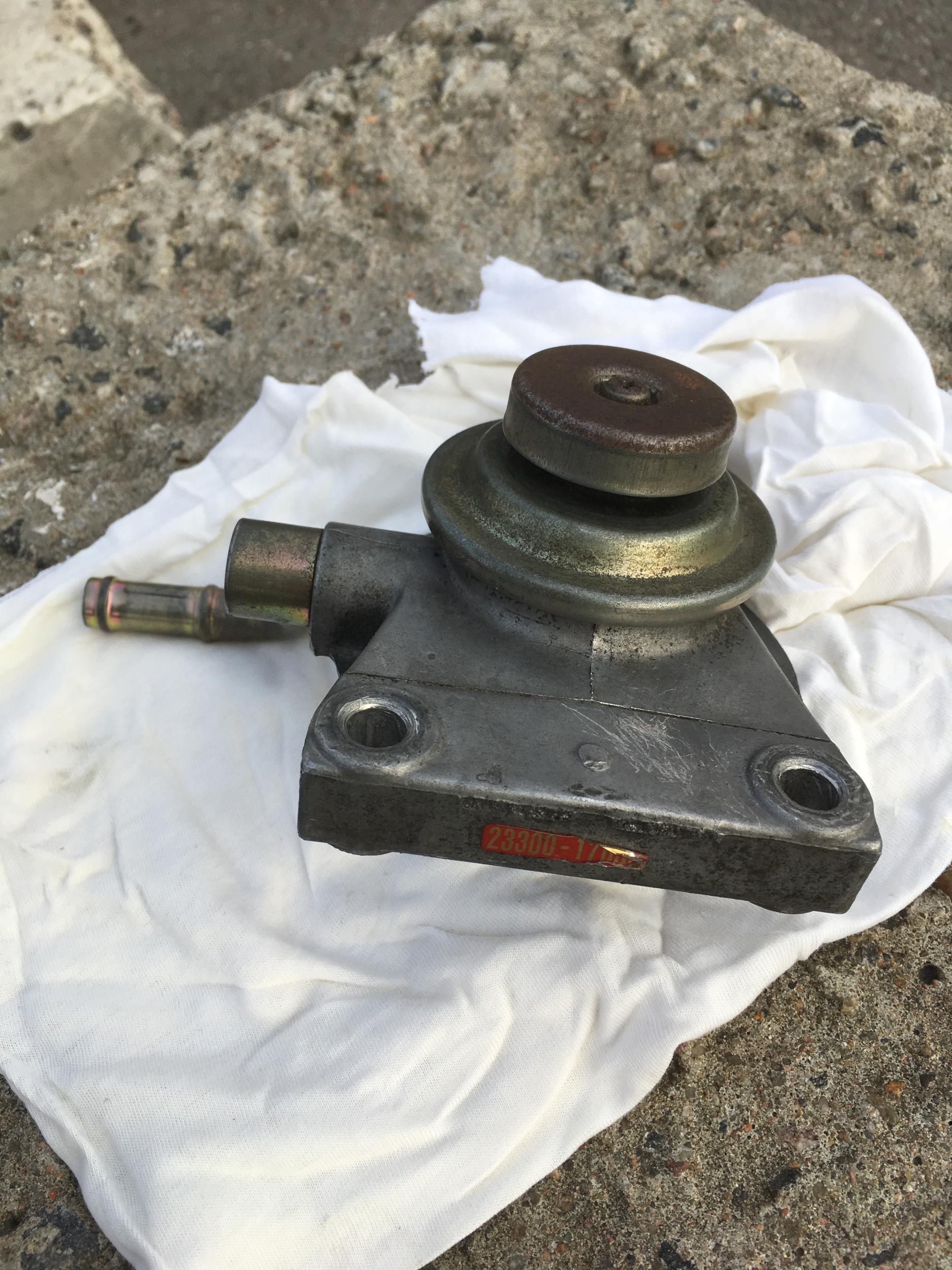

Правильно выше изложил. В фильтрик должно давить, тогда полный. Если отбирать пустой))).

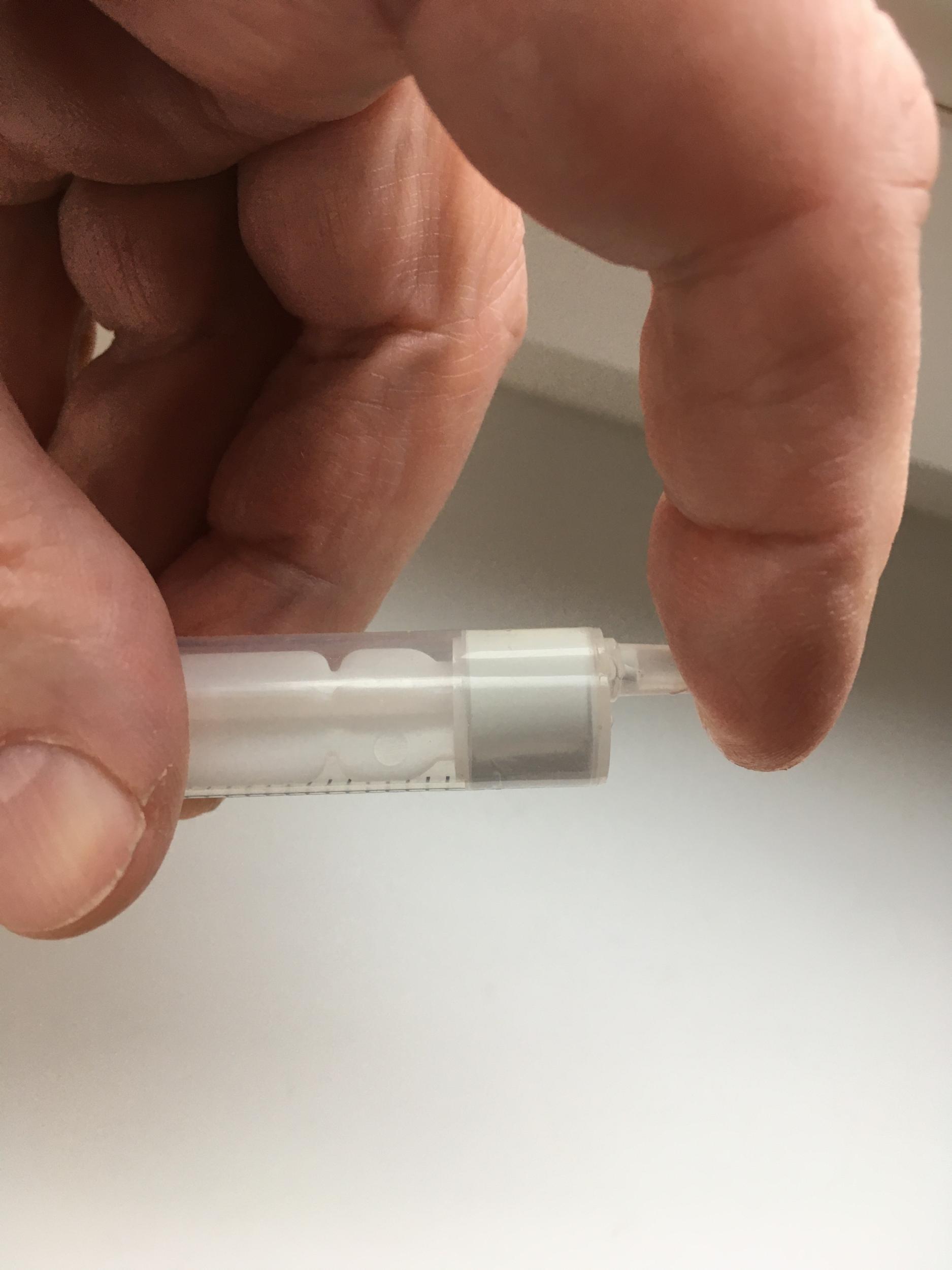

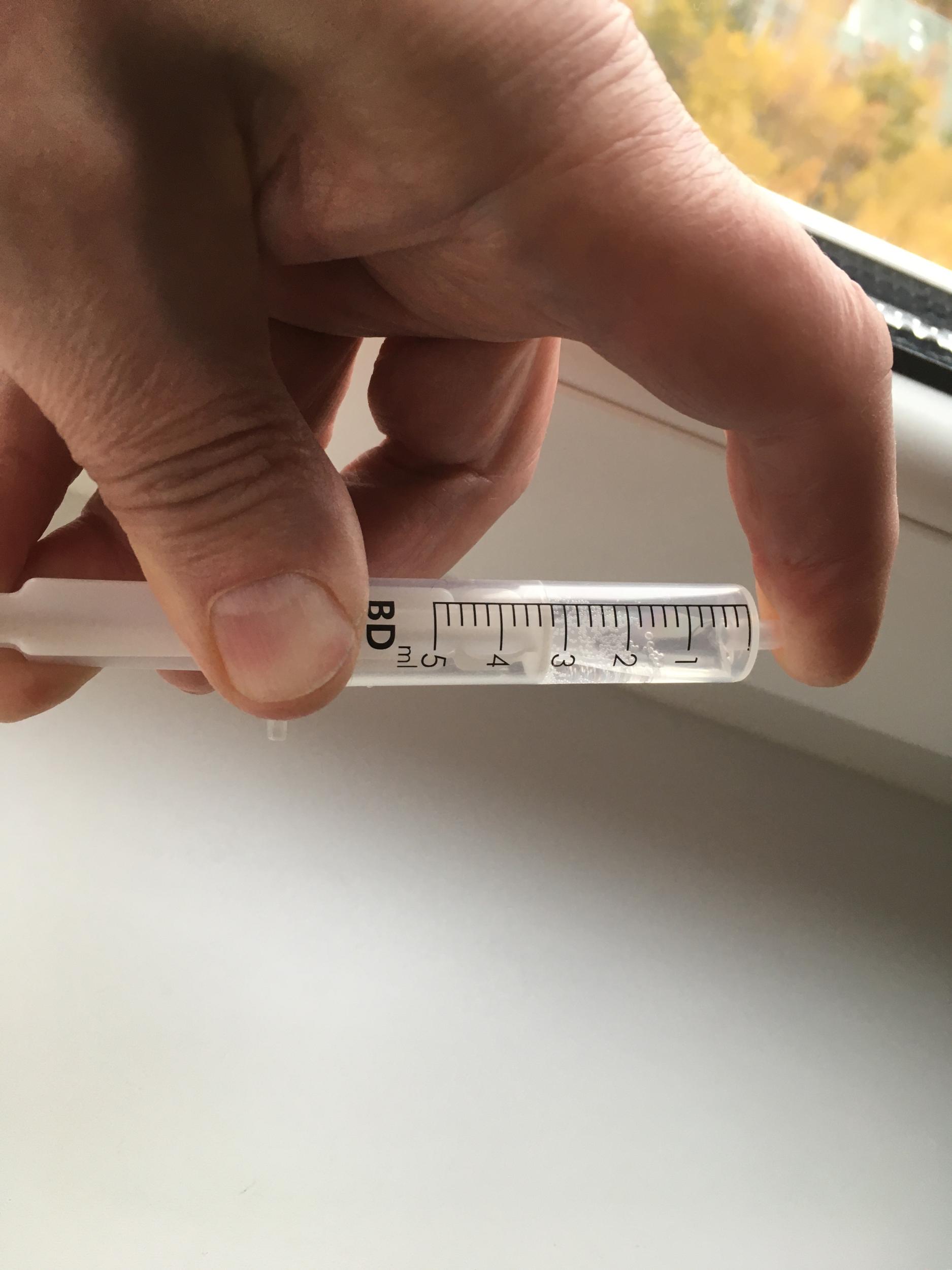

Если воздух подсасывается, то он будет попадать в ТНВД. Но если система герметична, то воздуха в ней нет, там вакуум. Возьмите 5ти кубовый шприц и наберите в него один кубик воды, зажмите носик пальцем, а потом потяните поршень на себя и в шприце образуется пустота. Так и здесь, ННД тянет топливо в ТНВД как поршень в шприц, только фильтрующий элемент определённое количество топлива пропускает, но вакуум всё равно образуется. Ставя второй доп фильтр преграда насосу увеличивается и вакуума становится больше.

Можно много чем помочь ННД, почистить или убрать совсем сетку с заборчика в баке, почистить сеточку на подаче в ТНВД ( если есть), проверить клапан в крышке бензобака…

у каждого чуда есть обьяснение....  я пытался натолкнуть вас на мысль вопросом зачем фильтр ставят выше тнвд ?? так вот делают это для того , что если топливная система теряет герметичность , то топливо стекает в тнвд и в бак , напорный и запорный клапана в лягушке не всегда выполняют свою функцию при давлении приближающемся к атмосферному , той части топлива которая стекает в тнвд , хватает чтоб завести мотор и насос низкого давления создает давление превышающее потерю давления от разгеметизации системы ( ну естественно все зависит от степени разгерметизации)...

Если при сборке заполнить шланг с фильтром топливом. Или при работе на оборотах изгибая шланг вывести воздух в ннд то взяться ему там неоткуда. Вот и дется то ему некуда, если вы его оставляете.
