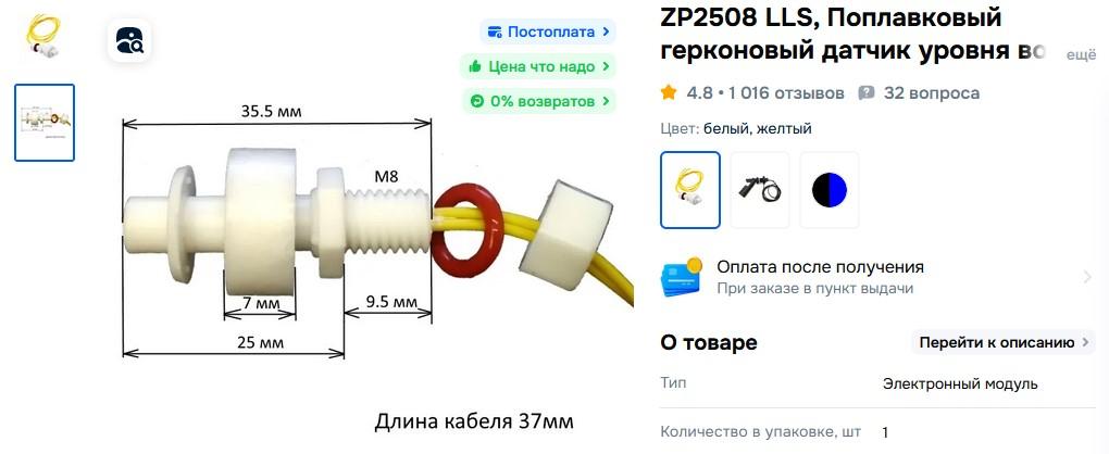

  • Машина: 4RUNNER130 2LT
18 часов назад, serg975 сказал:
 Перегрев же возможен не только от потери антифриза, но и утечки масла, например с турбины. Поэтому контроль уровня антифриза, это недостаточно.
От потери масла под нагрузкой клинанут поршня без охлаждения, а без нагрузки вскоре прилипнут и провернутся вкладыши, при этом наличие антифриза двиг не спасет, за масло отвечает датчик уровня или контактный минимального давления, последний я вкрутил на место штатного датчика показометра давления масла и подключил параллельно датчику уровня масла, теперь вижу самочувствие маслонасоса при каждом запуске.
По датчику уровня антифриза как вариант установки в верхний бачок радиатора, присмотрись:
А по температуре есть каталог контактных датчиков фэби возможно там найдешь по резьбе и температуре то что тебя интресует, но правильно говорили еще в теме 200-к наверно..: при отсутствии антифриза температурный датчик промолчит, и на нашей горловине не почувствуешь, так же не почувствуешь перегрев на перемычках межклапанных.
  • Откуда: Хабаровск
  • Машина: тойота хайлюкс сурф 130 2лте автомат 08.1992
1 час назад, Andru714 сказал:
Спасибо! Надо кубатурить. А нет ли в природе датчика потери давления, который можно было вкорячить в систему охлаждения

 Давно хотел себе подобное сделать, но так в планах и осталось:

По-моему, херня полная. Радиатор это не бачок ГТЦ.
В радиаторе при открытии термостата идет мощный поток охлаждайки, и поплавок датчика будет бултыхаться.
К тому же эта приблуда нахрен не нужна, разве что на случай внезапного разрыва шланга или пробоя прокладки и утечки охлаждайки, но раньше двигло закипит, что сразу будет видно. Если только шланг сорвет и вся охлаждайка вылетит махом, но это вероятность 0,000....
А может и без утечки закипеть, если охлаждайка свернется при доливе другого типа, были и такие случаи.

 Здесь нет поплавка - два электрода.  На случай внезапного разрыва она и нужна.
