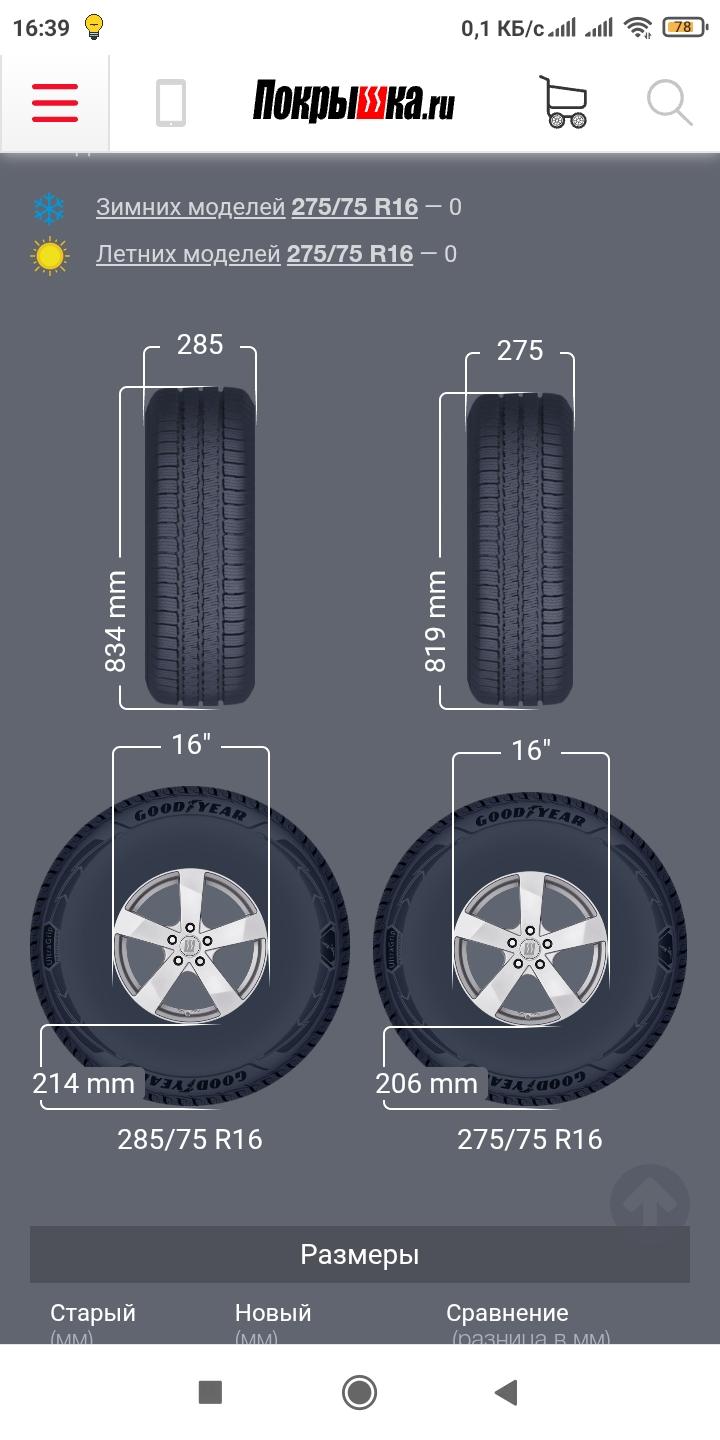

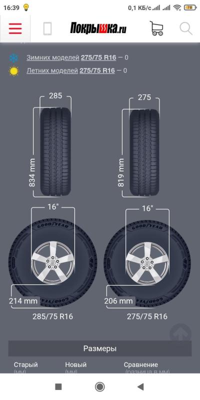

Ошибаетесь, поставьте 4 шины 285 вместо 275 и клиренс увеличится на 13мм, не верите посмотрите калькулятор шин, машина имела конкретный крен почти 2см при том что на гидроподвеске!

Мужики не спорьте, на машине вместо штатных 275\65\17 одна покрышка  была 285\65\17, недоумки на сервисе начали диагностировать гидроподвеску  пока уборщица тоже автолюбительница не заметила  что покрышки разные и по профилю и по размеру!

2 часа назад, Мудищев сказал:
Умение пользоваться калькулятором это несомненно прекрасный навык, но к любому навыку просто необходима голова и понимание какой именно результат получен и куда его теперь прилепить можно.
Изменено пользователем Saimak
