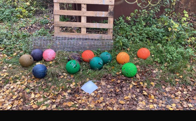

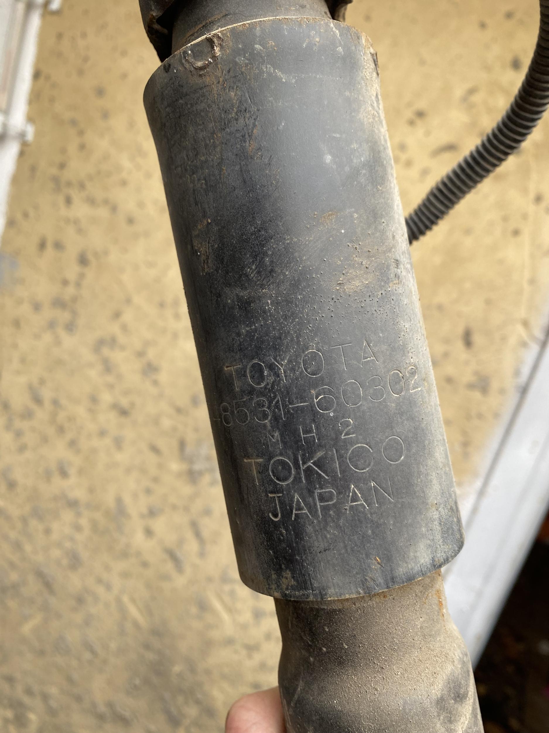

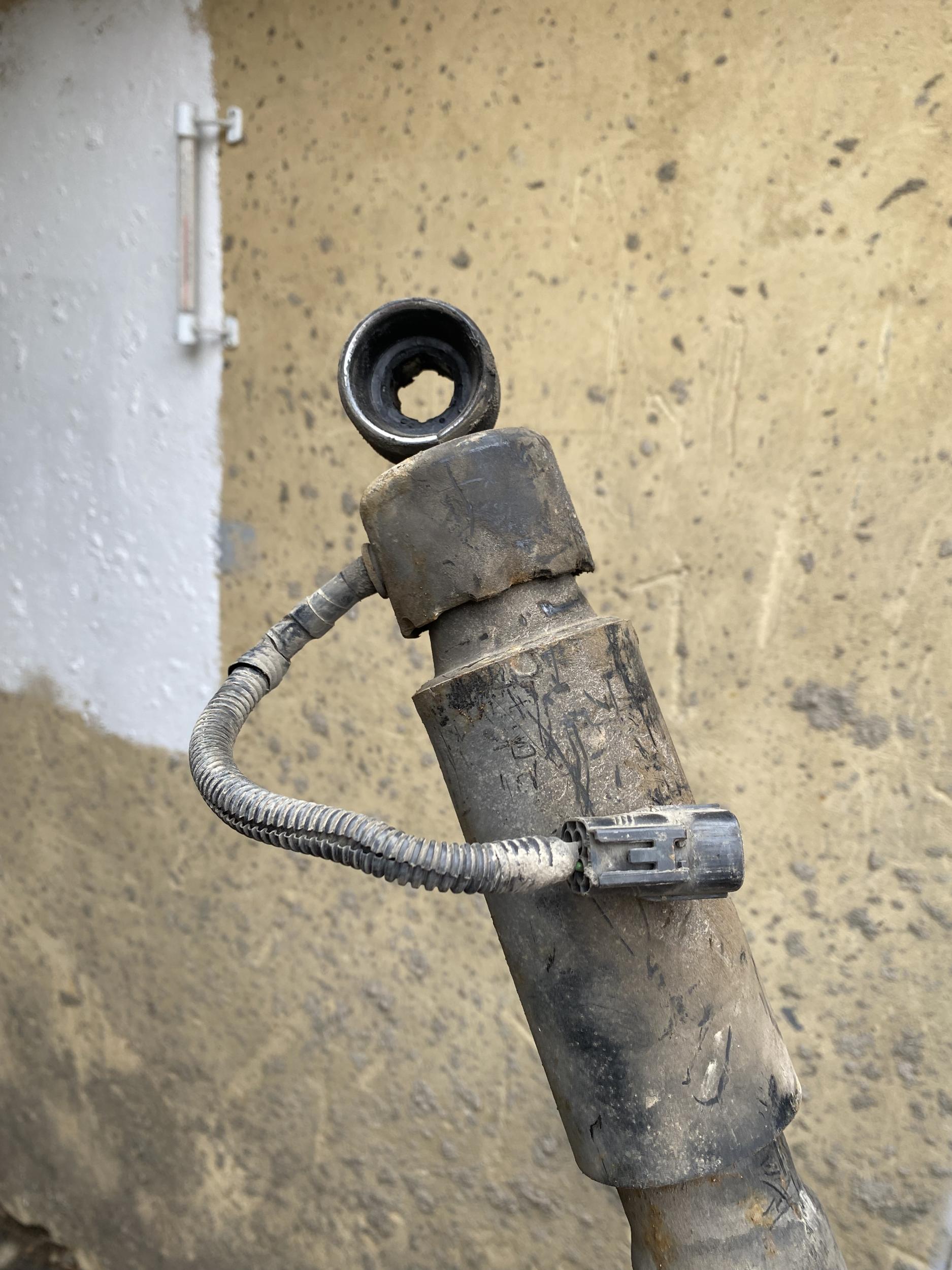

Миша Тульский Откуда: ТУЛА Машина: tlc 72 #1 Опубликовано: 24 октября 2025 (изменено) Древний аммортик ( около 1997 года) от TLC 71. Что за провода от него болтаются? Каков функционал? и чтобы два раза не вставать. что полезного можно сделать из Шаров для боулинга? Всю голову сломал уже. По весу- вещь ощущается как хорошая, а правильного вторичного применения не догоняю. Версии будут? Изменено 24 октября 2025 пользователем Миша Тульский Добавил фото Вверх Поделиться сообщением Ссылка на сообщение Поделиться на других сайтах
Роман25 Откуда: Владивосток Машина: TLC-76 #2 Опубликовано: 24 октября 2025 3 часа назад, Миша Тульский сказал: Что за провода от него болтаются? Каков функционал? Система TEMS Вверх Поделиться сообщением Ссылка на сообщение Поделиться на других сайтах
Роман25 Откуда: Владивосток Машина: TLC-76 #3 Опубликовано: 25 октября 2025 8 часов назад, Миша Тульский сказал: что полезного можно сделать из Шаров для боулинга? Наполнить ими сухой бассейн и пригласить друзей на вечеринку Вверх Поделиться сообщением Ссылка на сообщение Поделиться на других сайтах
arbus Откуда: Северный Казахстан Машина: велосипед #4 Опубликовано: 25 октября 2025 (изменено) 3 часа назад, Роман25 сказал: Наполнить ими сухой бассейн и пригласить друзей на вечеринку Это будет их последняя вечеринка в жизни ( Изменено 25 октября 2025 пользователем arbus Вверх Поделиться сообщением Ссылка на сообщение Поделиться на других сайтах
Миша Тульский Откуда: ТУЛА Машина: tlc 72 #5 Опубликовано: 25 октября 2025 Понял уже, что вопрос сложный. Как можно применить шары выгодно? Вверх Поделиться сообщением Ссылка на сообщение Поделиться на других сайтах
Миша Тульский Откуда: ТУЛА Машина: tlc 72 #6 Опубликовано: 25 октября 2025 Понял уже, что вопрос сложный. Как можно применить шары выгодно? 280 просмотров, а предложение одно. Креативщики закончились на нимьонах? Вверх Поделиться сообщением Ссылка на сообщение Поделиться на других сайтах
РМВ Откуда: ростов-на-дону Машина: тлс 100 #7 Опубликовано: 26 октября 2025 24.10.2025 в 23:26, Миша Тульский сказал: Древний аммортик ( около 1997 года) от TLC 71. Что за провода от него болтаются? Каков функционал? это амортизатор с изменяемой жесткостью ... такая система не получила особого распостранения , так как надежность ниже плинтуса ... Вверх Поделиться сообщением Ссылка на сообщение Поделиться на других сайтах
Рома Откуда: Нижний Новгород Машина: 4 Раннер 3VZ-E 1993г.в МКПП Купер Дискавери СТТ 33" #8 Опубликовано: 26 октября 2025 1 час назад, РМВ сказал: это амортизатор с изменяемой жесткостью ... такая система не получила особого распостранения , так как надежность ниже плинтуса ... Ахеджакович, не быть тебе капитаном очевидность Вверх Поделиться сообщением Ссылка на сообщение Поделиться на других сайтах
РМВ Откуда: ростов-на-дону Машина: тлс 100 #9 Опубликовано: 26 октября 2025 10 минут назад, Рома сказал: Ахеджакович, не быть тебе капитаном очевидность ну если знаешь расскажи , что это за амортизатор ?? Вверх Поделиться сообщением Ссылка на сообщение Поделиться на других сайтах
Миша Тульский Откуда: ТУЛА Машина: tlc 72 #10 Опубликовано: 26 октября 2025 25.10.2025 в 02:43, Роман25 сказал: Система TEMS Это тогда получается, что он папа KDSS.🧐 Вверх Поделиться сообщением Ссылка на сообщение Поделиться на других сайтах
РМВ Откуда: ростов-на-дону Машина: тлс 100 #11 Опубликовано: 27 октября 2025 7 часов назад, Миша Тульский сказал: Это тогда получается, что он папа KDSS.🧐 нет .. только меняет жесткость и больше ни чего Вверх Поделиться сообщением Ссылка на сообщение Поделиться на других сайтах
BROD Откуда: Москва Машина: HZJ-73, ГП-5.29, TCL-36x14.5. ARB Locker 2шт. Beadlock ковка #12 Опубликовано: 28 октября 2025 (изменено) 24.10.2025 в 23:26, Миша Тульский сказал: Сделай себе оружие бола, будешь бегущих слонов останавливать. 24.10.2025 в 23:26, Миша Тульский сказал: что полезного можно сделать из Шаров для боулинга? Всю голову сломал уже. По весу- вещь ощущается как хорошая, а правильного вторичного применения не догоняю. Версии будут? Изменено 28 октября 2025 пользователем BROD Вверх Поделиться сообщением Ссылка на сообщение Поделиться на других сайтах
МАКС28 Откуда: Амурская обл.г.Благовещенск Машина: 80ка. Из мёртвых воскресил. #13 Опубликовано: 30 октября 2025 27.10.2025 в 02:40, РМВ сказал: это амортизатор с изменяемой жесткостью ... такая система не получила особого распостранения , так как надежность ниже плинтуса ... Ваще не так. Надежность на уровне однозначней однозначного. Вверх Поделиться сообщением Ссылка на сообщение Поделиться на других сайтах
РМВ Откуда: ростов-на-дону Машина: тлс 100 #14 Опубликовано: 31 октября 2025 6 часов назад, МАКС28 сказал: Ваще не так. Надежность на уровне однозначней однозначного. не согласен с вами , у меня пол гаража этих дохляков валяется... Вверх Поделиться сообщением Ссылка на сообщение Поделиться на других сайтах
МАКС28 Откуда: Амурская обл.г.Благовещенск Машина: 80ка. Из мёртвых воскресил. #15 Опубликовано: 31 октября 2025 2 часа назад, РМВ сказал: не согласен с вами , у меня пол гаража этих дохляков валяется... Вполне может быть,только с япии мешок 80ток был и все с темсами были да и пузотеры с темсами были и ходили,другое дело что я не пользовался этим девайсом кроме как в спорт режим на крузаке,а то он какой то кефирный в комфорте. Ни разу не отъёбывал тэмс ни там ни там. Вверх Поделиться сообщением Ссылка на сообщение Поделиться на других сайтах
kot333 Откуда: Владивосток Машина: Cruiser 80 3fe #16 Опубликовано: 5 ноября 2025 у меня эти аморты прошли 250тык и сдохли тока потому что сгнили штоки внутри стакана. темс работал аморт непотел и амортизировал. по поводу шаров есть прекрасная тема выкинуть их нах и не парить голову. Вверх Поделиться сообщением Ссылка на сообщение Поделиться на других сайтах
Mikhail Откуда: сходня Машина: автомото владелец #17 Опубликовано: 18 ноября 2025 стояла аналогичная система на 80 ке, отлично отработала больше 200 ткм и продолжила работать на другом авто. удобная другой вопрос что тогда и обычные аморты работали не меньше, качество было другое Вверх Поделиться сообщением Ссылка на сообщение Поделиться на других сайтах
