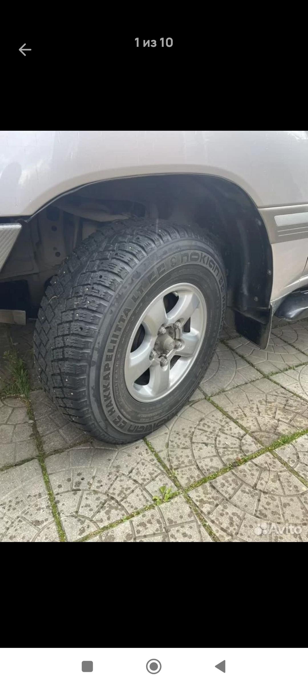

Диски на 16
Лет 5 назад брал такие 10 штук. Ширина 8"  16"х 5 х 150, ЕТ +2 или +5, точно не помню. Диски приличные и не дорогие (были). Единственный минус - колпаки стальные хромированные, и через пару лет стали местами рыжеватыми. Название не помню, но можно попробовать по фото поискать.

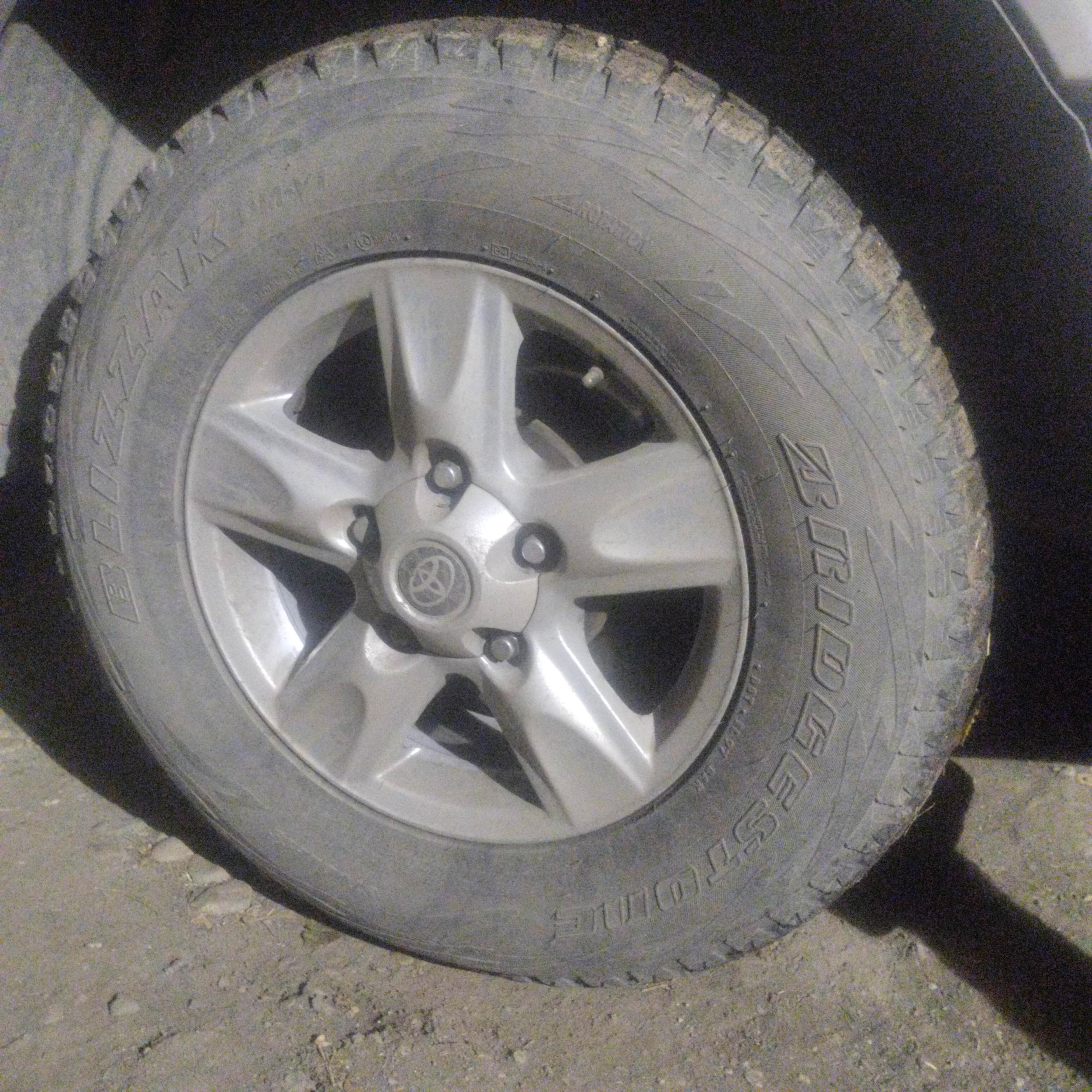

Параметры понял, спасибо.
Хотел такого плана как на фото.
От 100 могут подойти? Ступицы 105 чем отличаются передние, задние?
@РАЗДВА не могут. Просто точка.  🤣🤣🤣

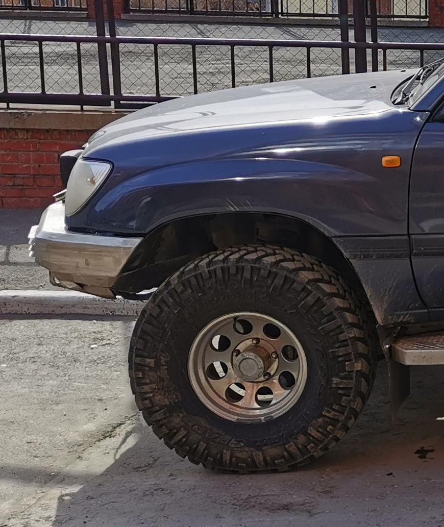

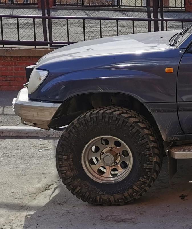

17616780273856819704095252584616.thumb.jpg.95456395f77746acb1749d004b866fdf.jpg На сотке +2 это жесть. Смотрится борзо, но пескоструит и  закидывает бока жутко.Покупал на таких, быстро поменял на родные.Вид одинаковый.
27 минут назад, tivalik6 сказал:
Ясень перец , на сотке +2 ! Получается выступает из арки . На сотке и стопятке разные и рамы и конструктив. Многие думают , что они крутыши,  остальные не в теме. 🤣🤣🤣
